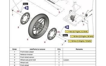

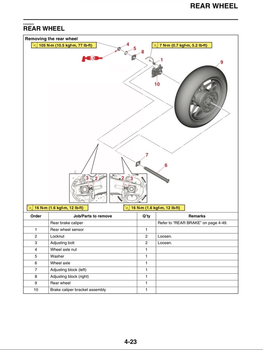

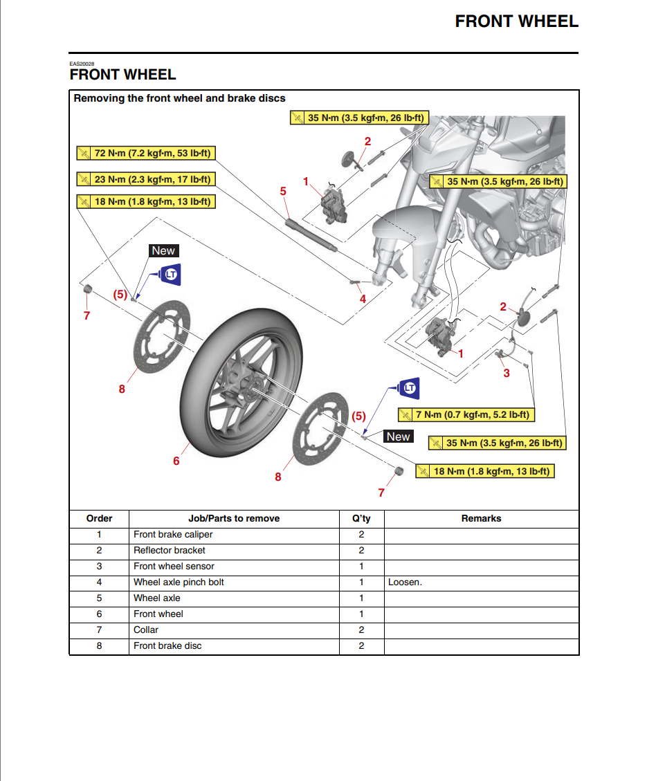

    Wo du recht hast, hast du recht. :danke:
    Modell Tracer 9 Bj. 25:
    Bei mir auf der linken Seite. :icon-razz:
