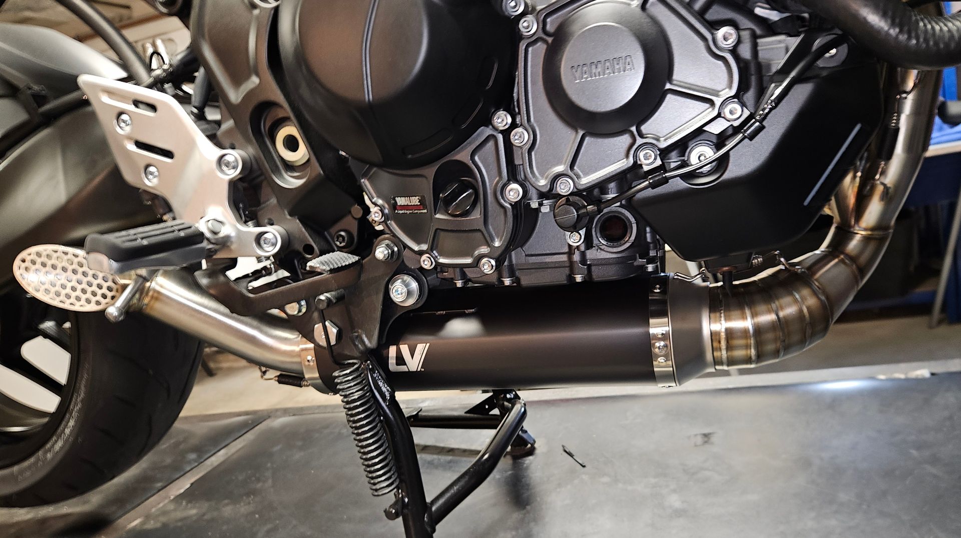

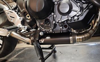

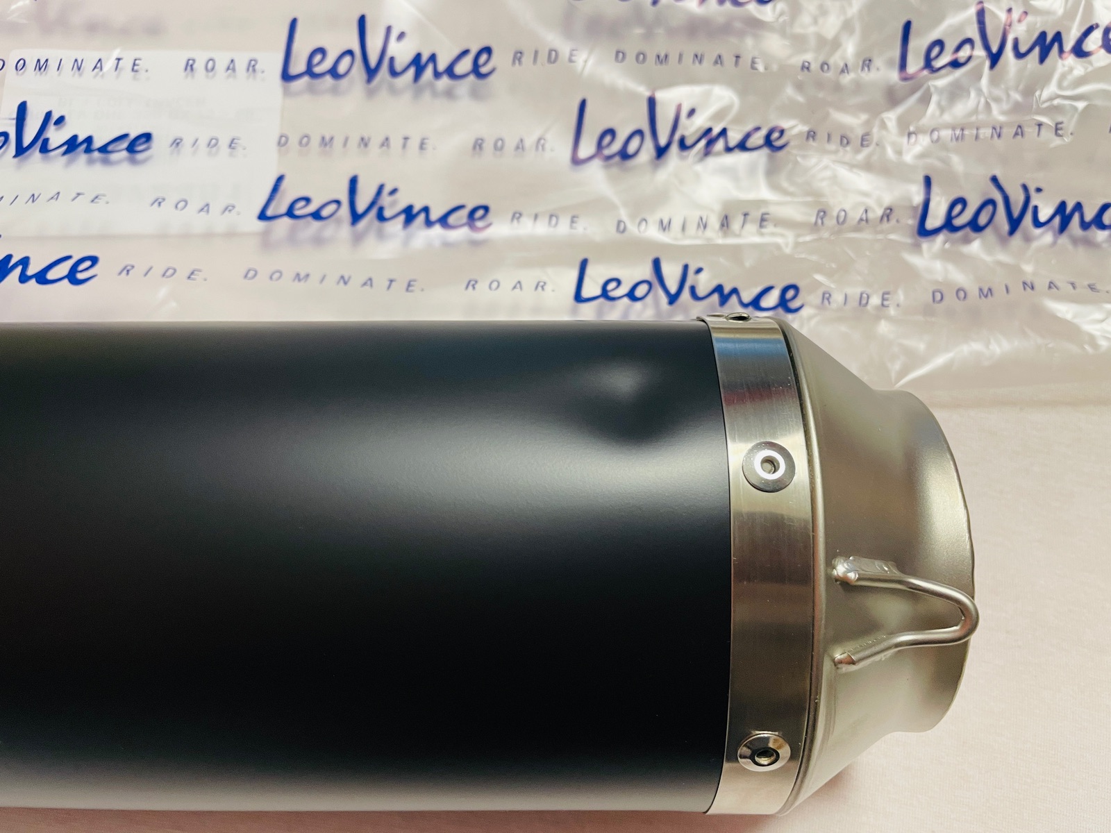

    Ich habe heute die LeoVince Komplettanlage an meiner Tracer montiert. Im Stand klingt die Anlage schon sehr gut.
    Falls jemand das auch vor hat, empfehle ich eine zweite Person und Geduld und Zeit. Alleine Man bricht sich dabei echt einen ab. Da ist so wenig Platz bei der Montage und die Fertigungstoleranzen sind auch sportlich.
    Die Bedienungsanleitung kann man getrost beiseite legen. Die hilft überhaupt nicht weiter.
    Am Ende habe ich drei Anläufe gebraucht, um sie so zu montieren, dass der Hauptständer noch passt, sie nicht an der Ölwanne anliegt und das Endstück genügend Abstand zur Schwinge hat. Am schwierigsten ist die Ausrichtung der Krümmer zum Sammler.

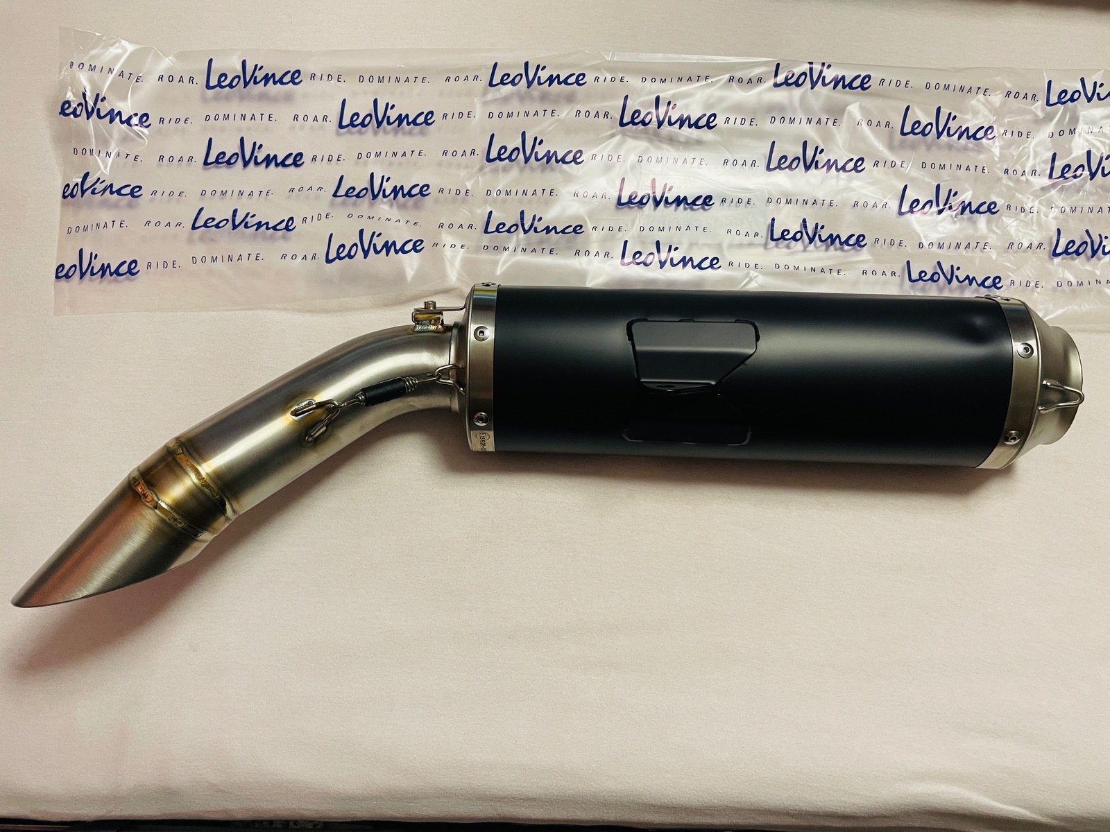

    Optisch fände ich schöner wenn die Anlage keinen Bogen mit Gitter nach oben hätte.
    Wünsche dir auf jeden Fall viel Spaß damit 8)
    Kaffeewasser sammeln wenns regnet :D
    Das Pfeifen/Jaulen ist im Video sehr präsent und wird leiser, wenn der Motor ganz warm ist. Scheint aber auch typisch zu sein. Hatte mich am Anfang auch gewundert und ich habe mir beim Händler extra 2-3 MT09/Tracer angehört. Klingen alle so. Einige lauter, andere leiser.
    Mir wäre es auch lieber, wenn da nur ein kurzer Stummel nach unten wäre. Vermutlich muss es aber eine Mindestlöhne geben zwecks Zulassung und der Hauptständer muss auch noch irgendwo hin. Das Gitter hätte man weglassen können, aber so kann einem zumindest niemand etwas in den Auspuff stopfen oder niemand da einziehen.

    Ich danke euch für die zahlreichen Infos und Tipps zur LV Race Anlage! 👌🏽🙏🏼
    Irgendwie fühle ich mich angefixt 🙈😄 und weiterhin auf eine zugelassene Unterfluranlage von Akrapović zu warten, ist wohl vergebliche Liebesmüh… 😩
    Sollte man neben neuen Kupferdichtungen für den Krümmerausgang am Motorblock sonst noch irgendetwas an Verbrauchsmaterial parat haben?
    Wie sieht es mit Auspuff Montagepaste aus?

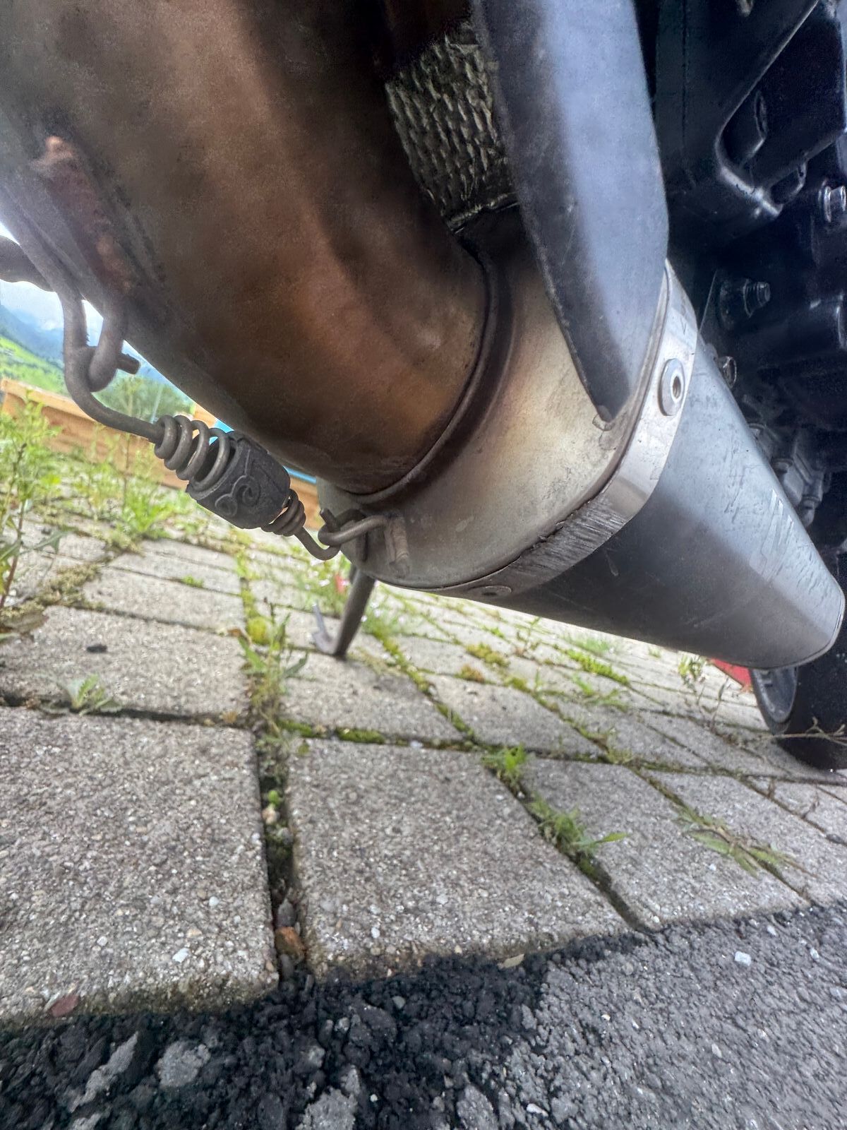

    Sind die Verbindungen alle dicht so ganz ohne (Gelenkbolzen-)Schellen??
    Ich habe noch keine Erfahrung mit Abgasanlagen, bei denen Federn genutzt werden. Daher für mich noch schwer vorstellbar, dass die Federn tatsächlich ausreichen, um die Sache dicht zu bekommen.
