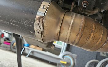

5. Leider setzt der Topf bei starker Schräglage in Rechtskurven auf. Wenn die Fußraste aufsetzt mit dem Angsnippel, dann wird leider auch der Auspuff abgeschliffen. Das finde ich bedenklich. Hat das noch jemand beobachtet?
Alles anzeigenLeider setzt der Topf bei starker Schräglage in Rechtskurven auf. Wenn die Fußraste aufsetzt mit dem Angsnippel, dann wird leider auch der Auspuff abgeschliffen. Das finde ich bedenklich. Hat das noch jemand beobachtet?
Ich fahre ebenfalls den Leo mit LSL Rasten ohne Angstnippel. Die Rasten habe ich für mehr Schräglagenfreiheit nach oben gesetzt. Reifen geht bis knapp 1 cm vor Kante.
Schleifen tut trotzdem nix.
Aber, mir ist bei der Montage aufgefallen, dass die Passgenauigkeit teilweise schlecht ist. 5 mm am Krümmer summieren sich nach hinten gut und gerne auf 2 cm auf. Dann kann es auch schleifen...
Und noch was zum Klang: nach rund 12000 km ist er deutlich lauter geworden. Knallt bei fast jeden Schaltvorgang. TÜV war trotzdem kein Problem...
Hallo zusammen
Habe das gleiche Problem mit meinem Tracer 9 GT+ Bj.24. Habe immer gedacht,daß die Fußrasten oder der Hauptständer in der Kurve schleift.Die Leo-Anlage wurde erst im März verbaut . Und so wie es aussieht wird da bis zum nächsten TÜV Termin ein Loch entstehen, wo durch ich dann mir einen neuen Topf kaufen muss 😕
