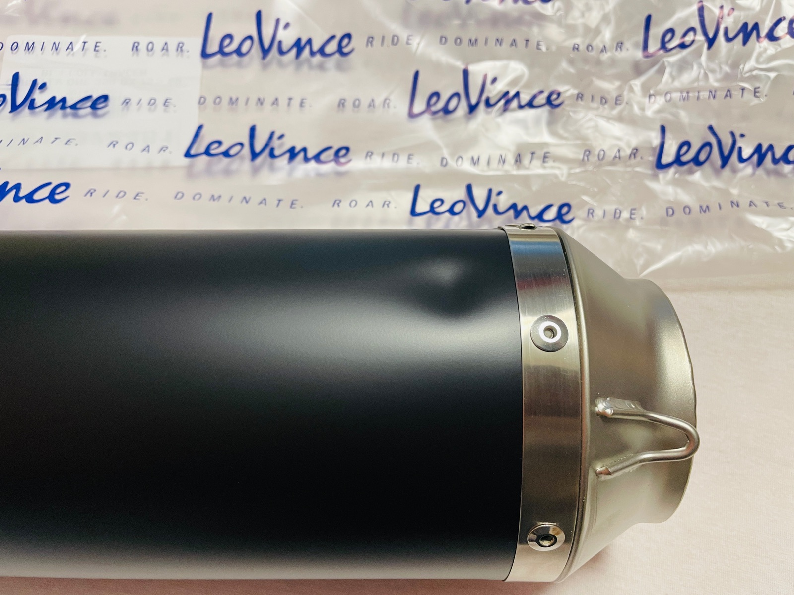

#20 Alles anzeigen(…) und die Fertigungstoleranzen sind auch sportlich.
Hi Inazuma184 ,
was genau meinst du mit „sportlich“? Hohe Toleranzen oder sehr geringe?
