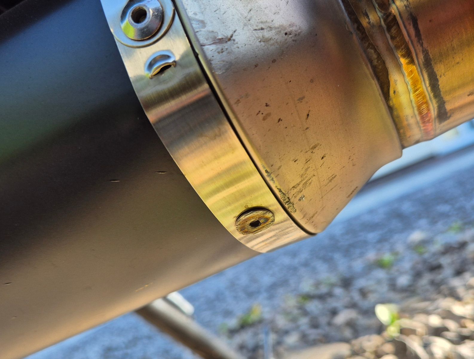

    5. Leider setzt der Topf bei starker Schräglage in Rechtskurven auf. Wenn die Fußraste aufsetzt mit dem Angsnippel, dann wird leider auch der Auspuff abgeschliffen. Das finde ich bedenklich. Hat das noch jemand beobachtet?

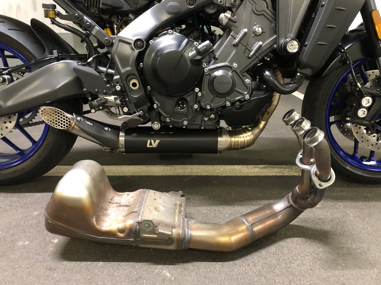

    Moin Zusammen,
    Ich habe heute die LeoVince Komplettanlage an meiner Tracer montiert. Im Stand klingt die Anlage schon sehr gut.
    Falls jemand das auch vor hat, empfehle ich eine zweite Person und Geduld und Zeit. Alleine Man bricht sich dabei echt einen ab. Da ist so wenig Platz bei der Montage und die Fertigungstoleranzen sind auch sportlich.
    Die Bedienungsanleitung kann man getrost beiseite legen. Die hilft überhaupt nicht weiter.
    Am Ende habe ich drei Anläufe gebraucht, um sie so zu montieren, dass der Hauptständer noch passt, sie nicht an der Ölwanne anliegt und das Endstück genügend Abstand zur Schwinge hat. Am schwierigsten ist die Ausrichtung der Krümmer zum Sammler.
