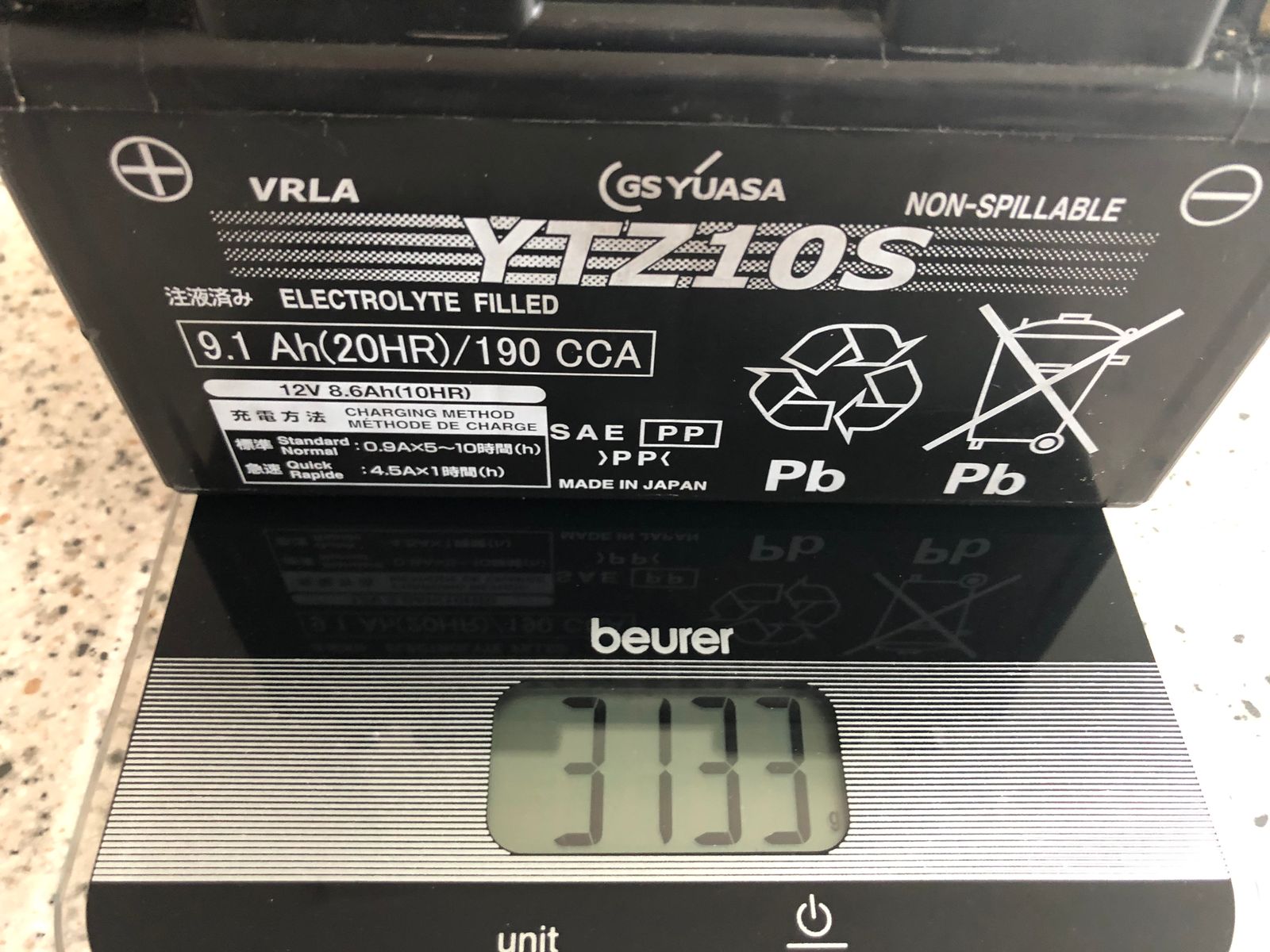

    meine originale Yuasa ist nach 6 Jahren auch "ausgelaufen" war auch so weißes (Pulver-)Zeugs an der Seitewand der Batterie, hat noch funktioniert, hab sie trotzdem gewechselt.
  • #20
    :thumbup: Ich auch!. Meine irgendwann, irgendwo gehört zu haben, dass die LiFePo's die höchste Leistung freisetzen. Meine Motorräder haben mit den LiFePo's noch nie so schnell und souverän gestartet, als mit der ollen Gel-Batterie. Ich hatte immer die originalen YUASA's (die waren ja bekanntlich die besten) verbaut, aber an die Leistung der LiFePo's kommen auch die nicht ran.
