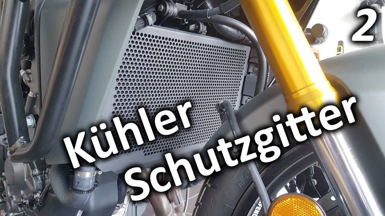

    Kleine Frage....für den Kühlerschutz zu montieren.....was muss da alles ab? Den habe ich nämlich noch hier liegen.
    Ansonsten wundert man sich,was Yamaha an der Tracer so alles ändert. Bei der 25er ist wirklich einiges anders.
  • #1.332
    Ich habe es schon mal verlinkt, hier gerne nochmal. Das ist für eine 22er Tracer. Aber es wird sich da nicht soviel verändert haben.
    Ein Leitfaden ist es schon mal.
    Yamaha Tracer 9 GT 2022 - Kühlerschutzgitter anbauen
    Moin moin liebe Freunde, nun kommt der erste Umbau an meiner neuen Yamaha Tracer 9 GT - der Anbau eines Kühlerschutzgitters. Mal gucken, was daraus wird :-)_...
    www.youtube.com
  • #1.333
    Im Prinzip identisch mit dem Video von Rudolf.
    Bei der RN87 muss zusätzlich noch die Hupe ab. Darum hast du auch die rechteckige Aussparung in deinem Kühlerschutz
