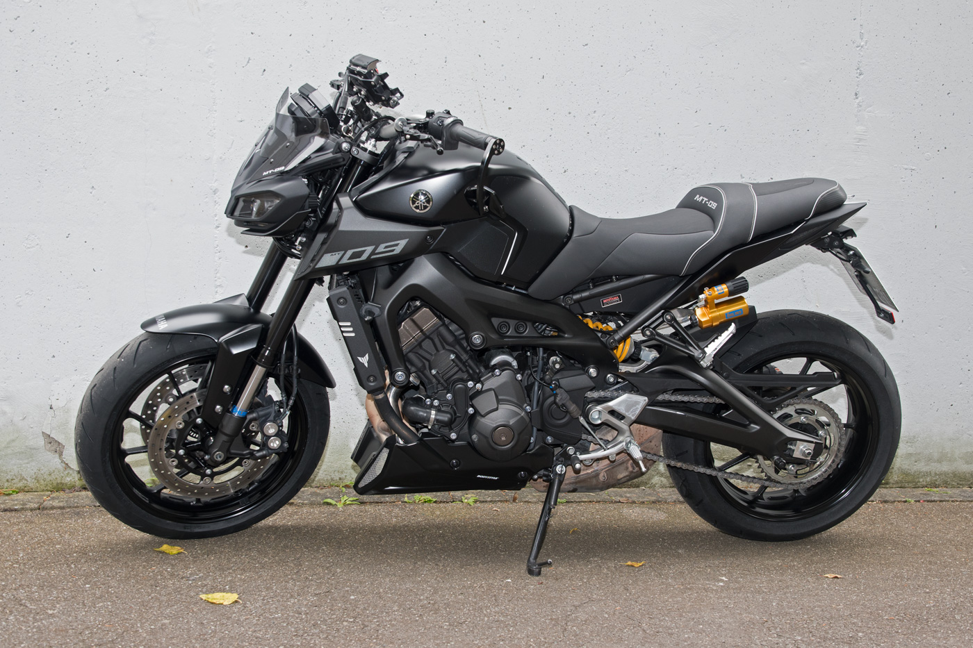

    Bei einem MOTORRAD-Test auf der MT-09 hat das YSS sogar besser abgeschnitten als das Wilbers.
    Würd ich mir jetzt wohl auch holen, besonders weil die Wilbers-Preise in den letzten Jahren extrem angezogen haben.
    Volleinstellbares YSS für 800€
