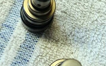

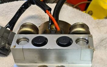

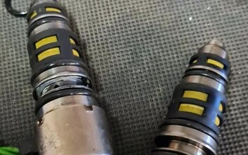

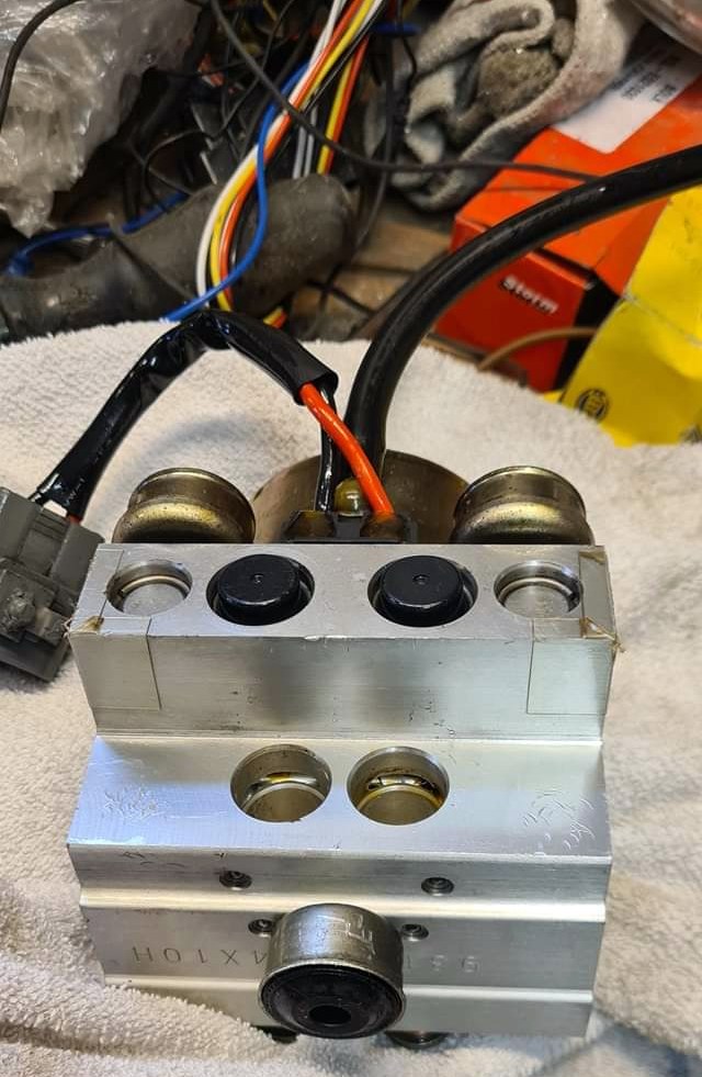

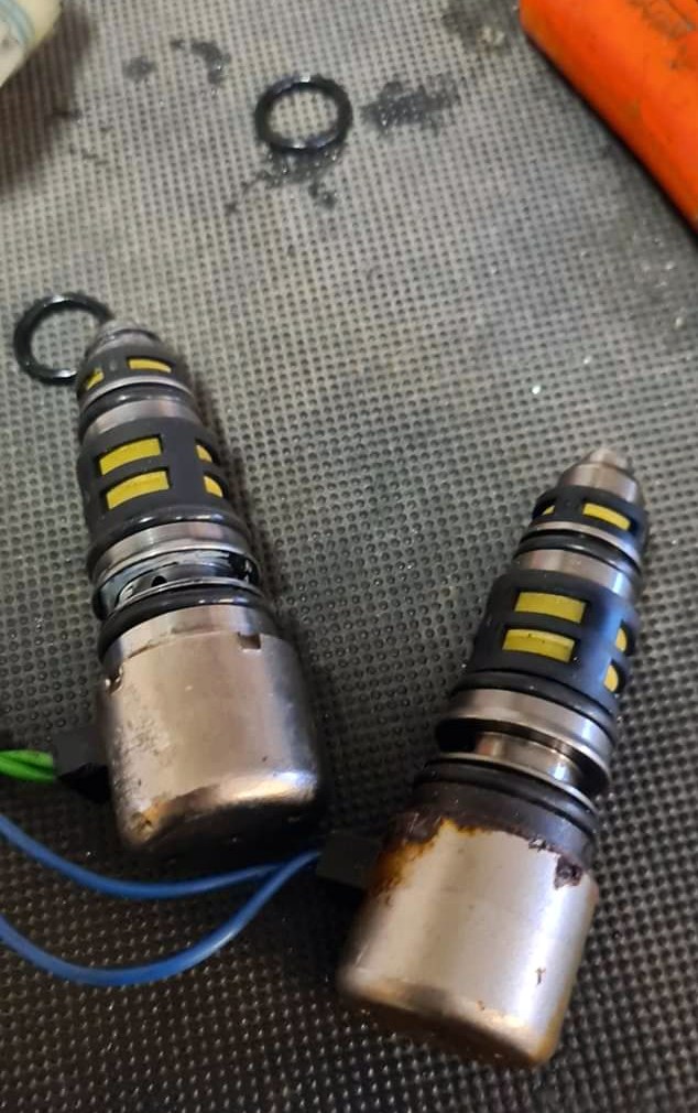

    so sieht dann ein Festgegammelter TDM900 Modulator innen aus. den hab ich nur zu Forschungszwecken mal (2016) zerlegt gehabt.
    die unteren Bilder sind von jemand anderem - der hat den zerlegt, gereinigt und wieder in Betrieb genommen.
