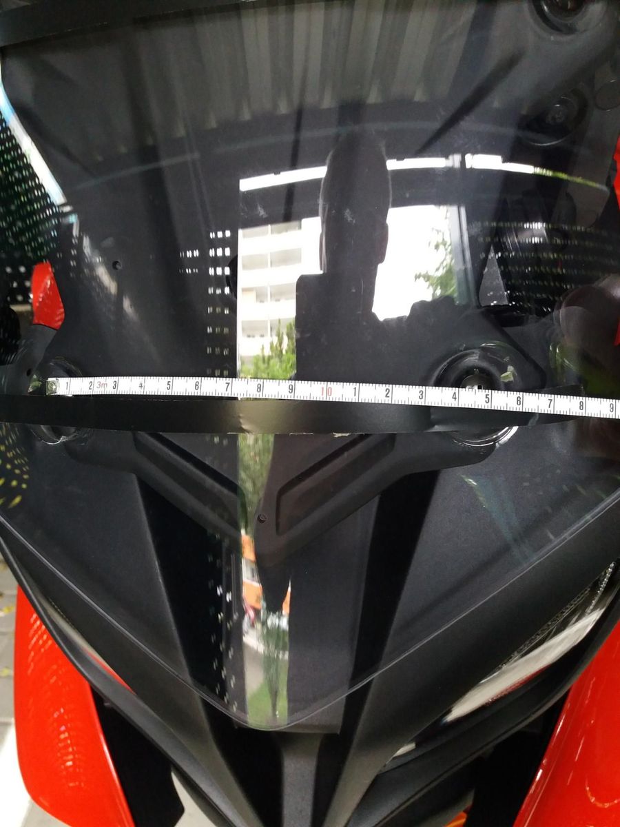

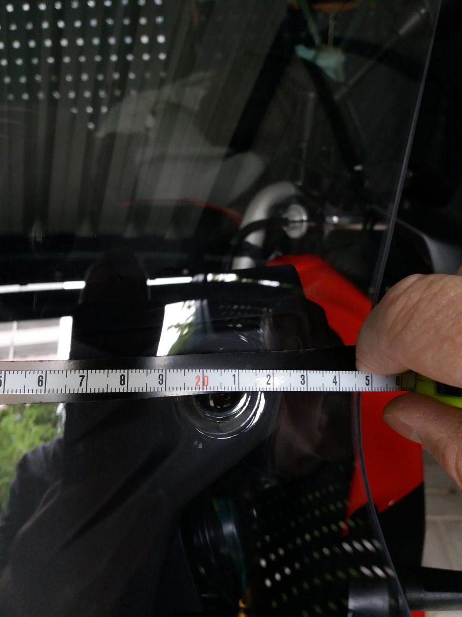

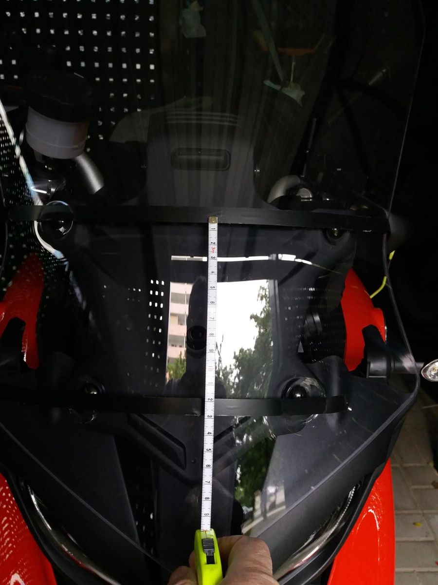

Also bestätigt meine Vermutung, das die Neue Scheibe auch auf die RN57 passt.
Wie gesagt hat die Neue Scheibe, eine Gebogene Obere Kante, wie ein kleiner Spoiler. Dadurch wird der Wind besser über den Helm geleitet. Muss nochmal zum Yamaha Händler und meine daneben stellen, wie es mit der Höhe passt.
