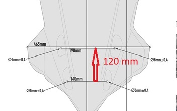

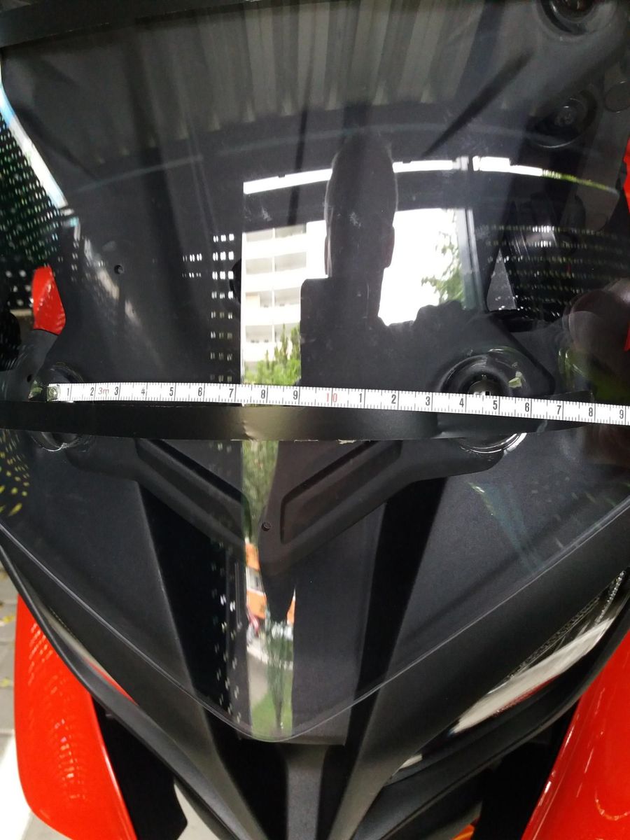

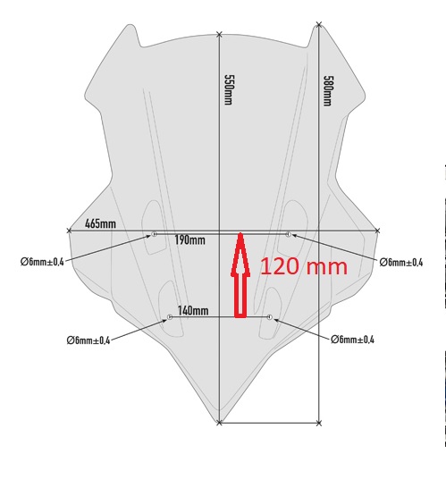

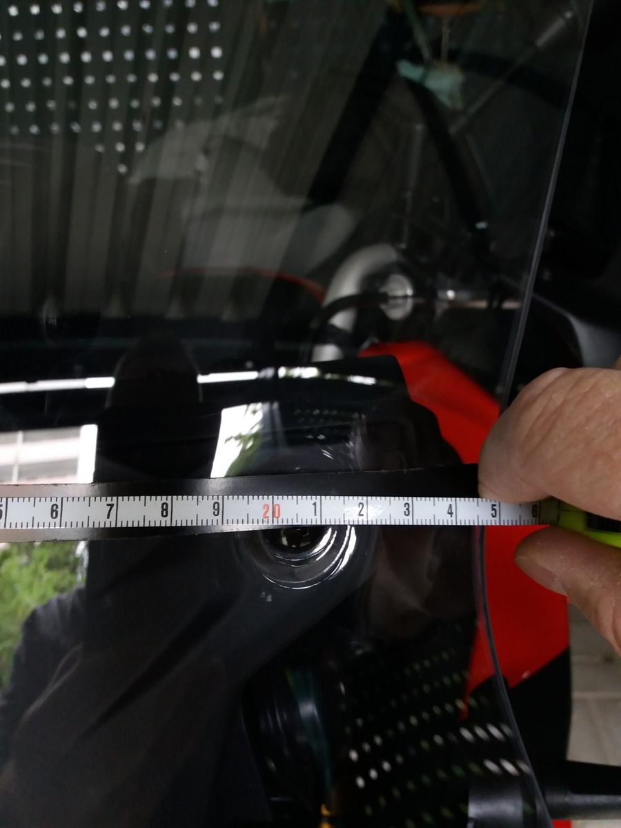

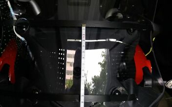

    RN57 Lochbild
    2 Mal editiert, zuletzt von Triple/one ()
