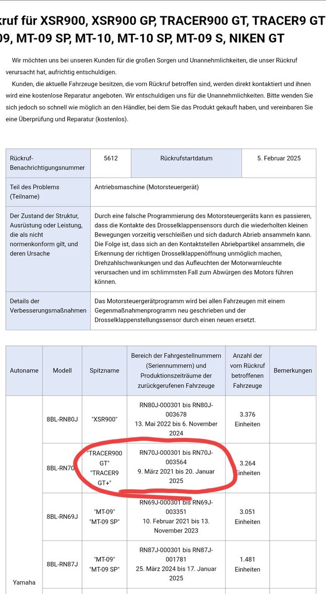

			#8 Hi. Ich hatte schonmal Probleme. Moped gestartet und konnte nicht fahren, weil es garkein Gas angenommen hat. Motorleuchte an. Musste die Zündung bestimmt 5 mal an und aus machen bis es dann wieder ging. Motorleuchte blieb natürlich an. In der Werkstatt haben sie den Fehler gelöscht und sagten nur das es selten wäre. Ich sollte es beobachten. Wenn es nochmal vorkommt wird das Teil auf Garantie getauscht.

			#10 Hallo zusammen, bin neu hier und wollte mal Erfahrung mit dem Problem des Drosselklappenstellmotor mitteilen. Bin glücklicher Besitzer seit dem 10.6. einer Tracer 9 GT. Habe am 17.6. die 1000er Inspektion gemacht und am 18.6. in Richtung Villach. Am 21.6. vormittags Motorwarnleuchte angegangen und kein Gas mehr angenommen. Zündung ausgemacht, kurz gewartet Dach ging es wieder. Am 22.6. in Villach beim yamaha Händler fehlerspeicher ausgelesen, Stellmotor Fehler zurückgesetzt. Laut Aussage kann man damit weiterfahren, aber kann immer wieder auftreten. So war es auch den ganzen Urlaub. Das schlimmste ist mir aber bei der heimfahrt im Regen aufgefallen, sämtliche Elektronik ging nicht mehr, kein Abs, kein Umstellen im D Mode, usw. Am 28.6. bei meinem Händler abgestellt, es wurde die komplette Einheit gewechselt und neue Software aufgespielt. Ansonsten tolles Moped, in 3 Wochen 5000 km gefahren. Hatte den 2018 Vorgänger Mt 09 Tracer, kein Vergleich. Ich hoffe habe nicht zuviel geschrieben. Gute Fahrt allen.
