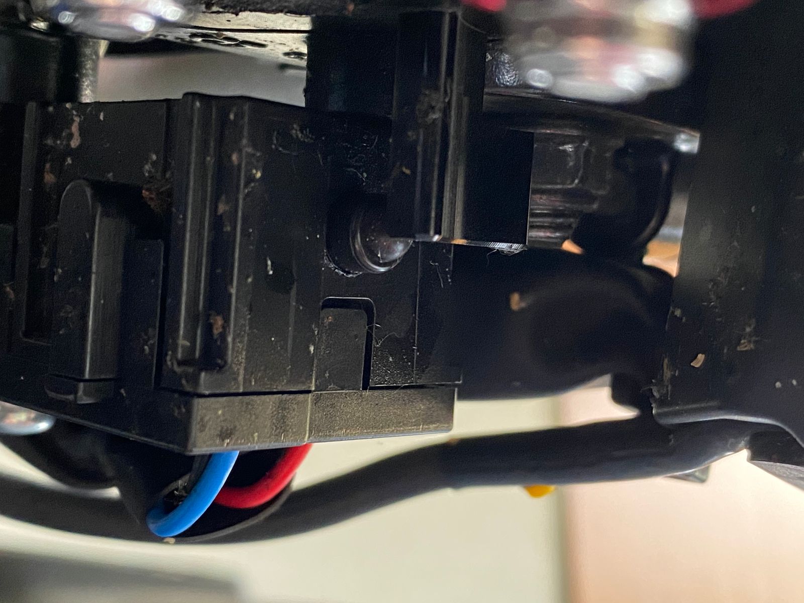

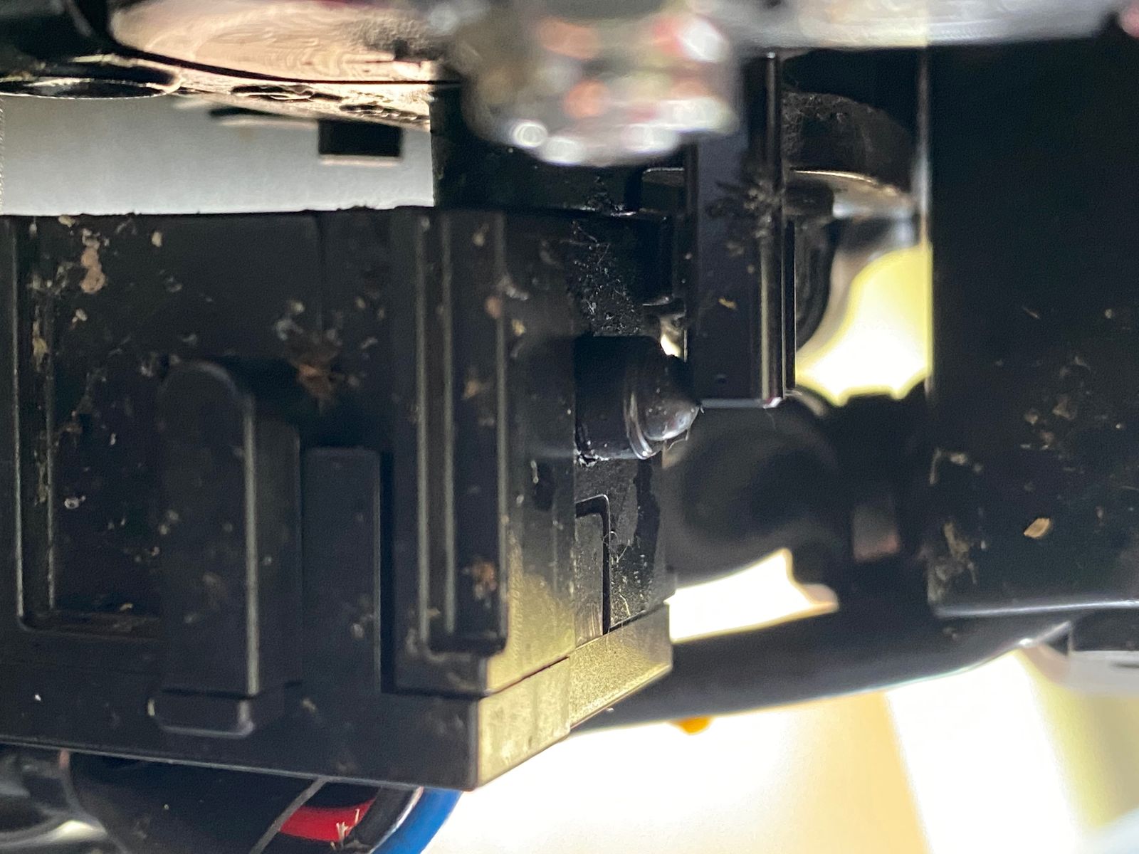

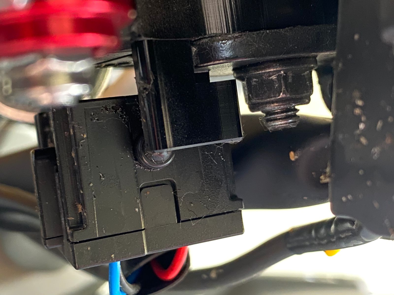

EDIT:
Das hat mir jetzt doch keine Ruhe gelassen und ich bin nochmal kurz zur Maschine runter um mir das mal anzuschaun.
Wie man auf den Bildern hoffentlich sieht, ist der Pin des Schaltern zwar nicht genau mittig, wird aber von der Zunge schön mitgenommen und auch deutlich hörbar über beide Schaltpunkte bewegt beim ziehen.
