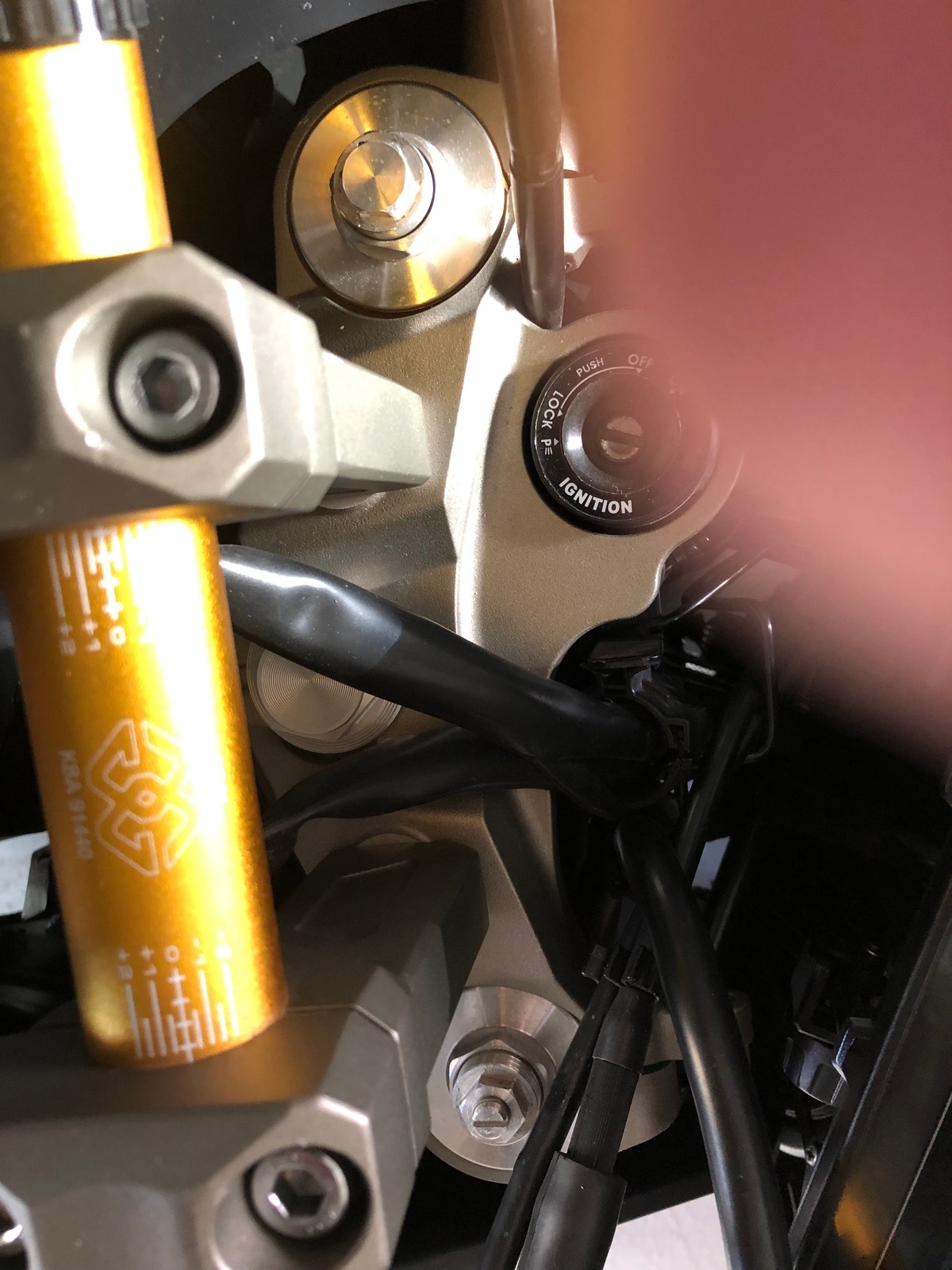

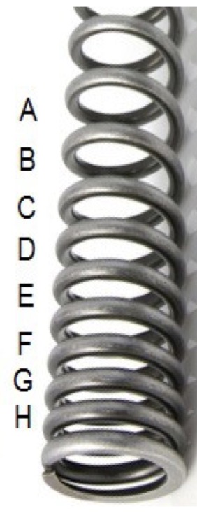

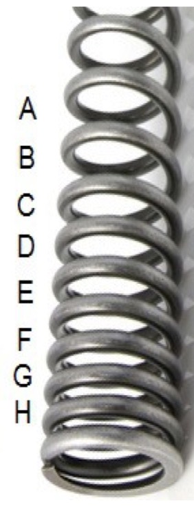

    A = Uhrzeigersinn = schließen
    Federvorspannung
    vorn
    ist so ziemlich maximal? Würd ich erstmal so lassen.
    hinten
    Stufe 6 klingt als wäre Stufe 1 ein ordentliches Stück weniger Vorspannung.
    Vorn hoch, hinten runter = mehr Stabilität.
    Also weiter runter und dem bike ne Schippe mehr Stabilität verpassen: Stufe 1
    Jetzt ne Runde drehen, erfährst du den Unterschied?
