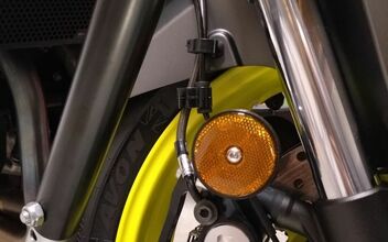

    Hier nun auch die Bilder nach erfolgreichem Anbau der Stahlflexleitungen von Spiegler:
    Am ABS-Block sieht man nach dem Zusammenbau kaum noch, dass andere Bremsleitungen verbaut wurden:
    Hier dann die hintere Bremsleitung:
    und hier dann Vorne:

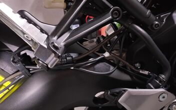

    Zu unterm Tank:
    da habe ich die Kupplungsleitung änlich dem Original gelegt und zusätzlich noch an der Bremsleitung mit 2 Kabelbindern angebunden. Das ist da eigtl. auch das größte Hexenwerk

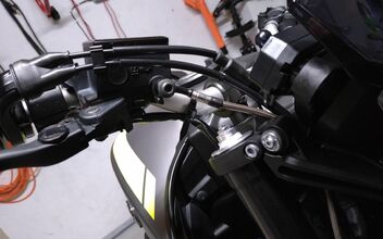

    Ich Fang mal oben am Lenker an:
    Hier sieht man die elektronik des Kupplungsschalters, die Verbinderstücke müssen neu angebracht werden. Zusammengebaut aus dem originalen Verbinderstück.
    Der Hebel in Draufsicht

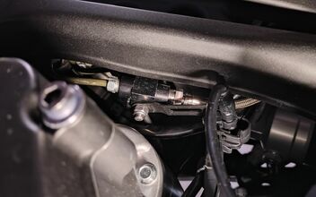

    Die Führung läuft exakt an der gleichen Stelle lang, wie die originale, den Kühler muss man eben kurz lösen, damit der Nehmerzylinder dran vorbei gedrückt werden kann:
    Ich hatte erst ein bisschen Probleme mit dem Nehmerzylinder und die Originale Kupplungsseilhalterung:
    Nach einem ausführlichen Telefonat mit Magura (bombastischer Kundenservice von denen!), habe ich mich dazu entschlossen die Hülse, welche notwendig ist zur Führung, wie auch bei der MT07 einseitig flach zu schleifen. Der Kupplungsseilhalter hat eine erhöhung, weswegen die Hülse nicht sauber auf dem Halter aufliegt.
    Nun liegt die Hülse sauber an und der Nehmerzylinder unten hat keinen Schrägzug oder so.
