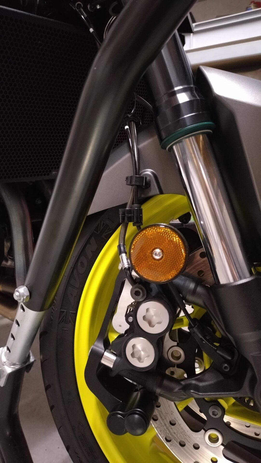

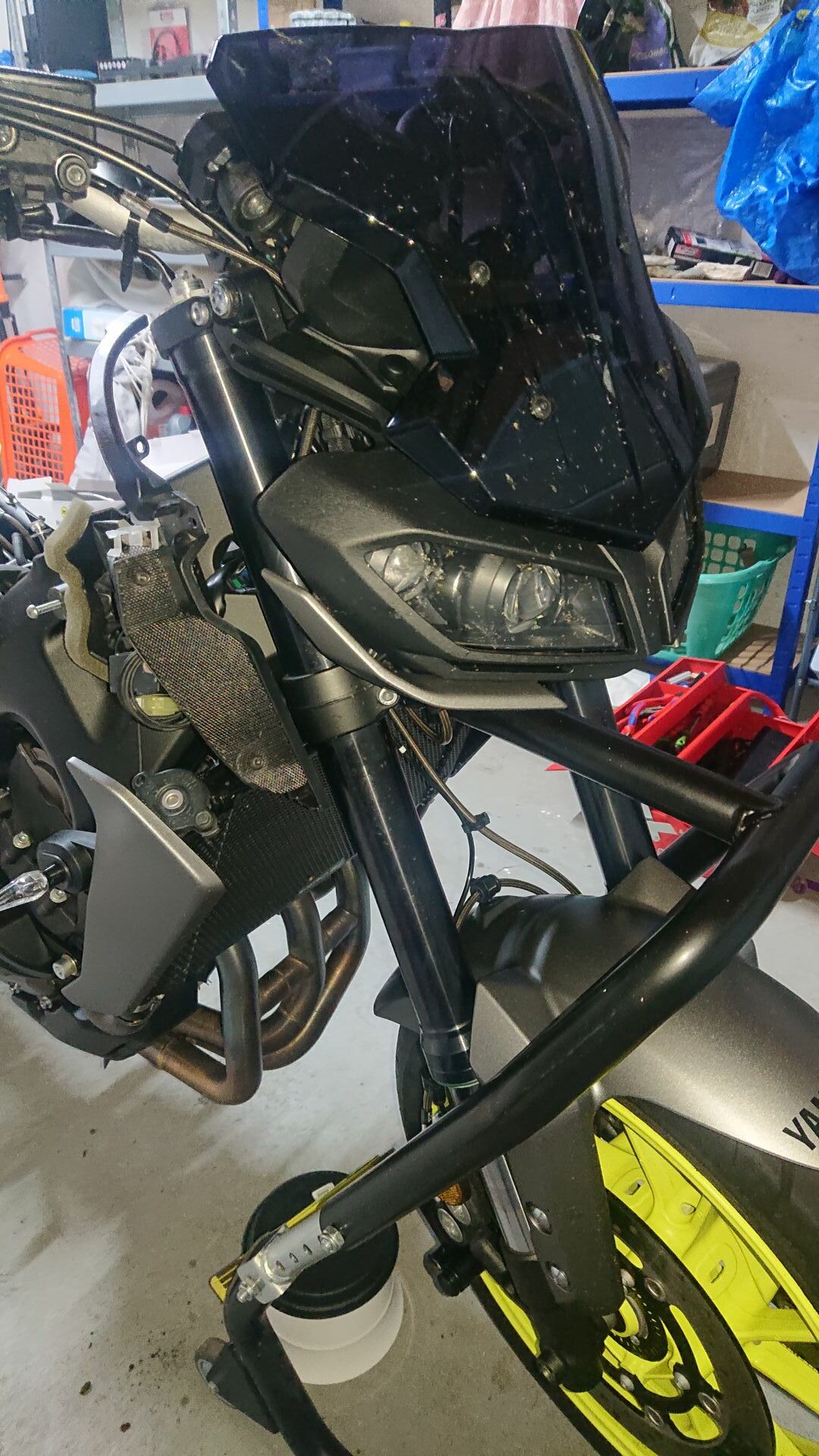

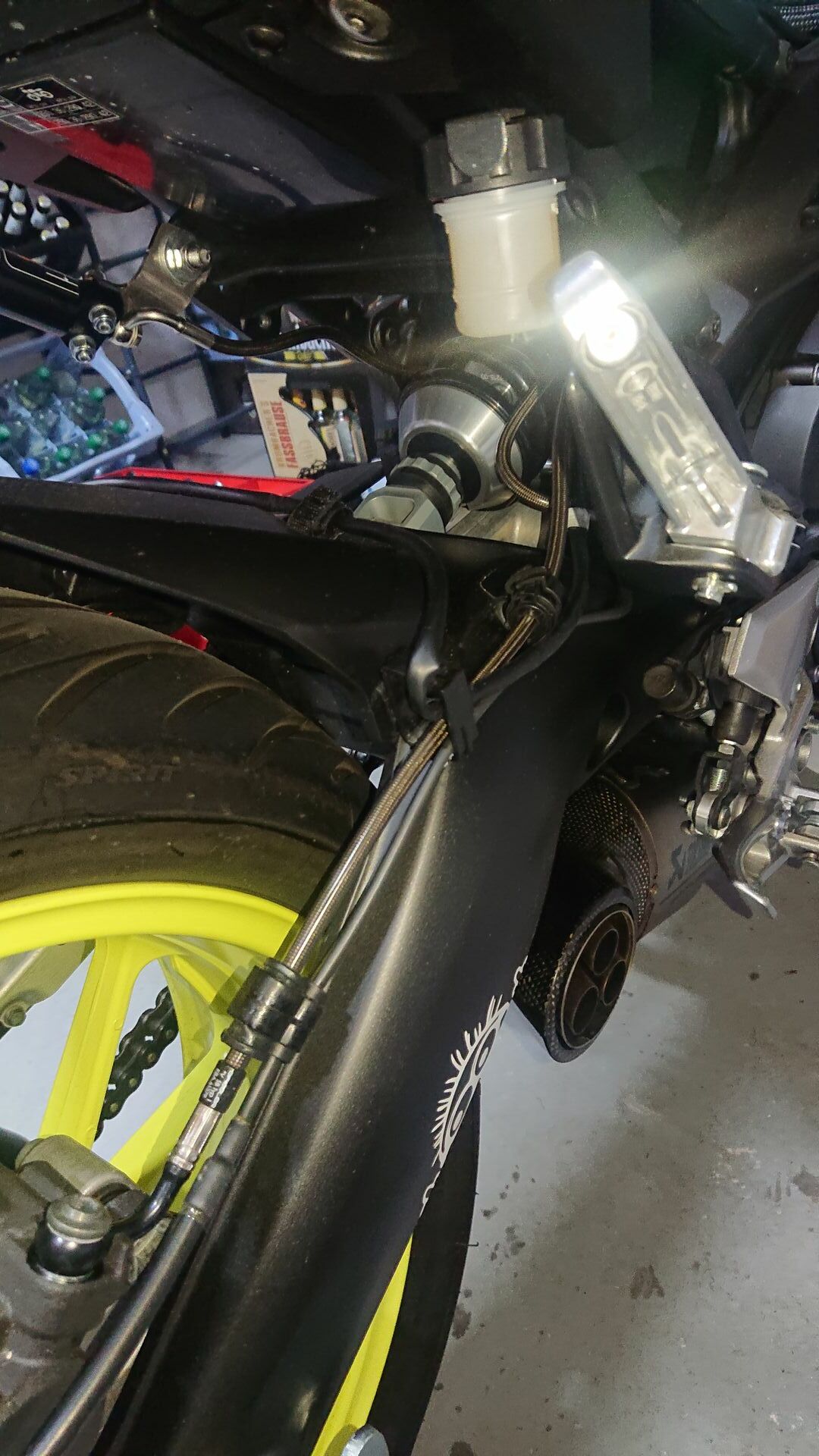

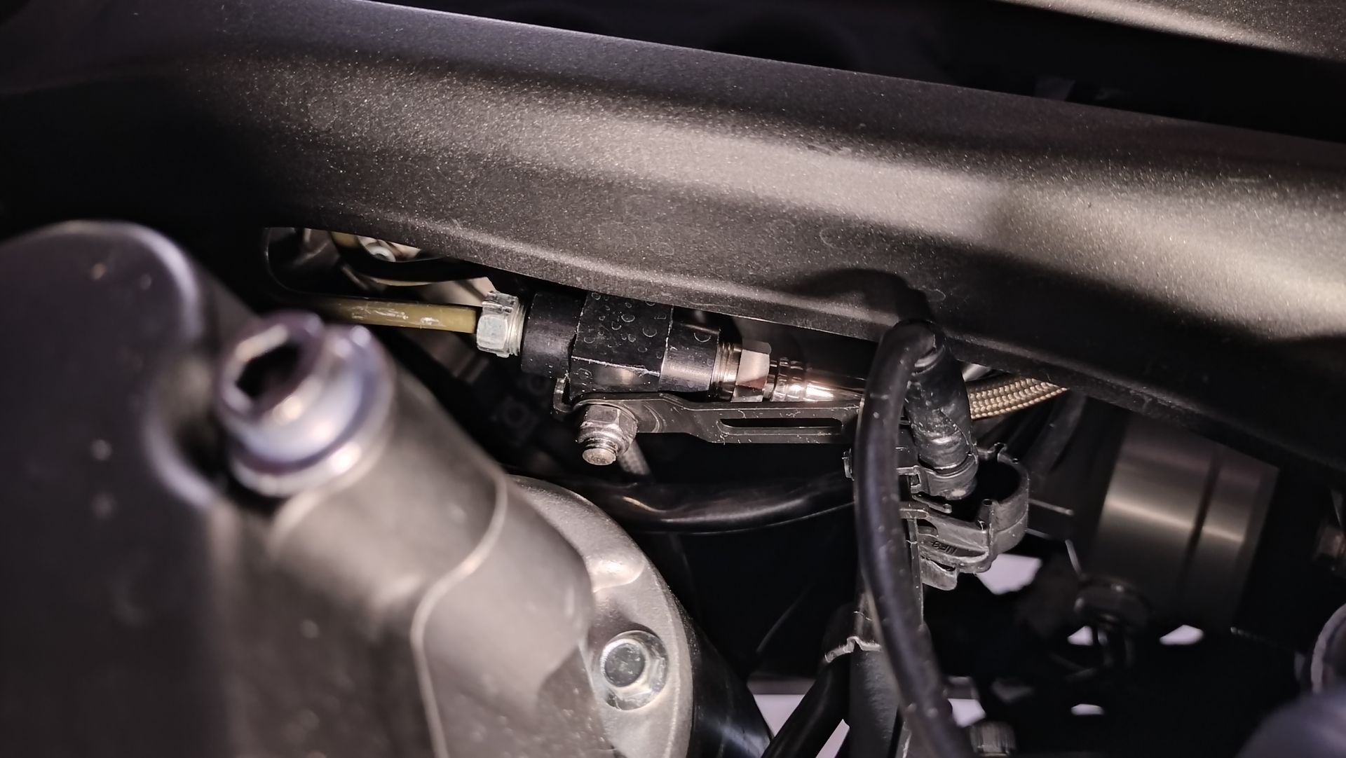

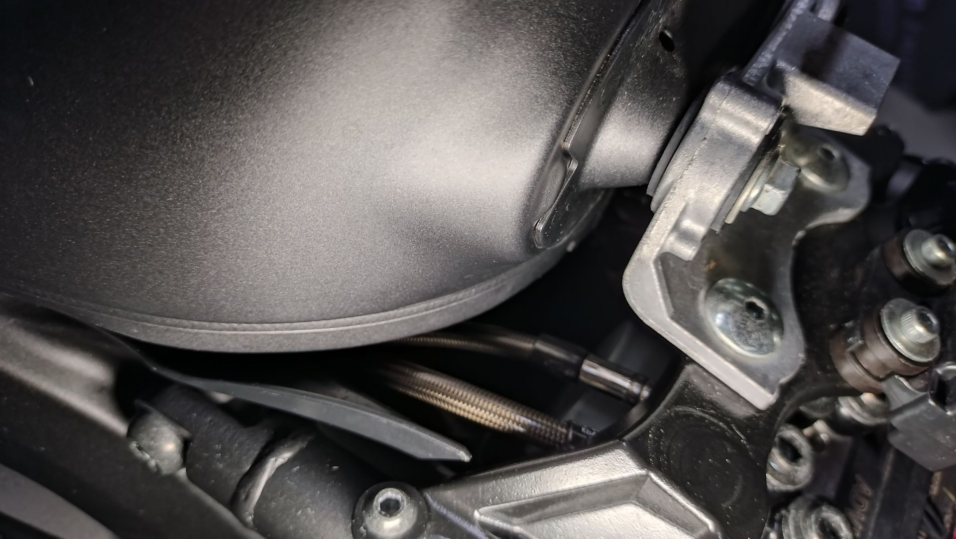

Hier nun auch die Bilder nach erfolgreichem Anbau der Stahlflexleitungen von Spiegler:

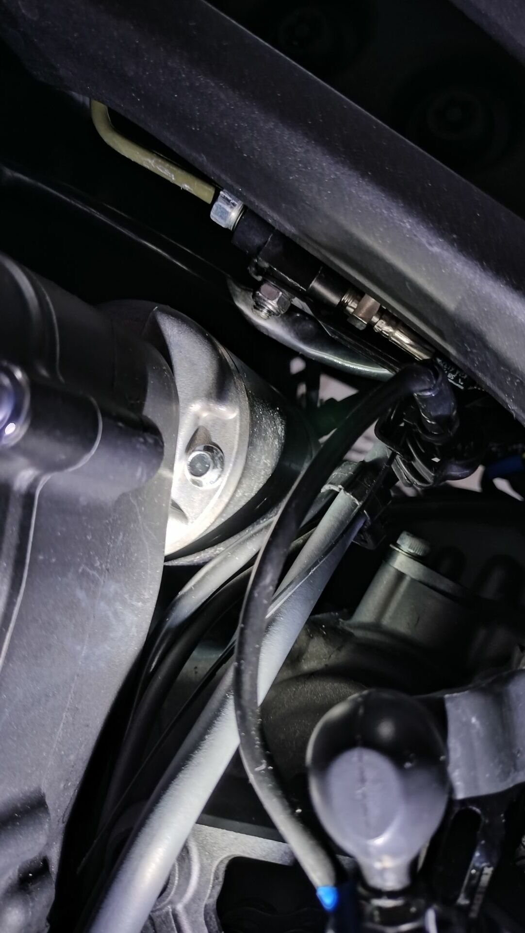

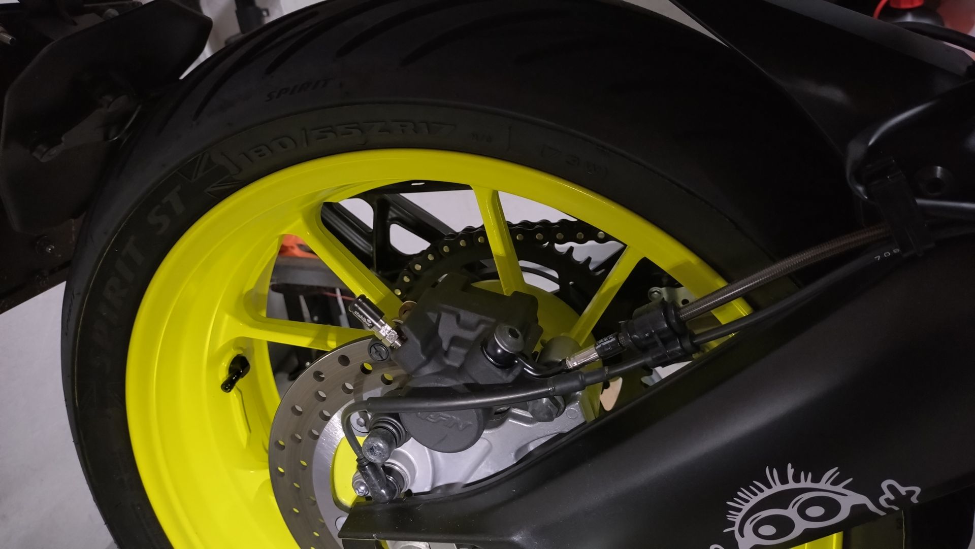

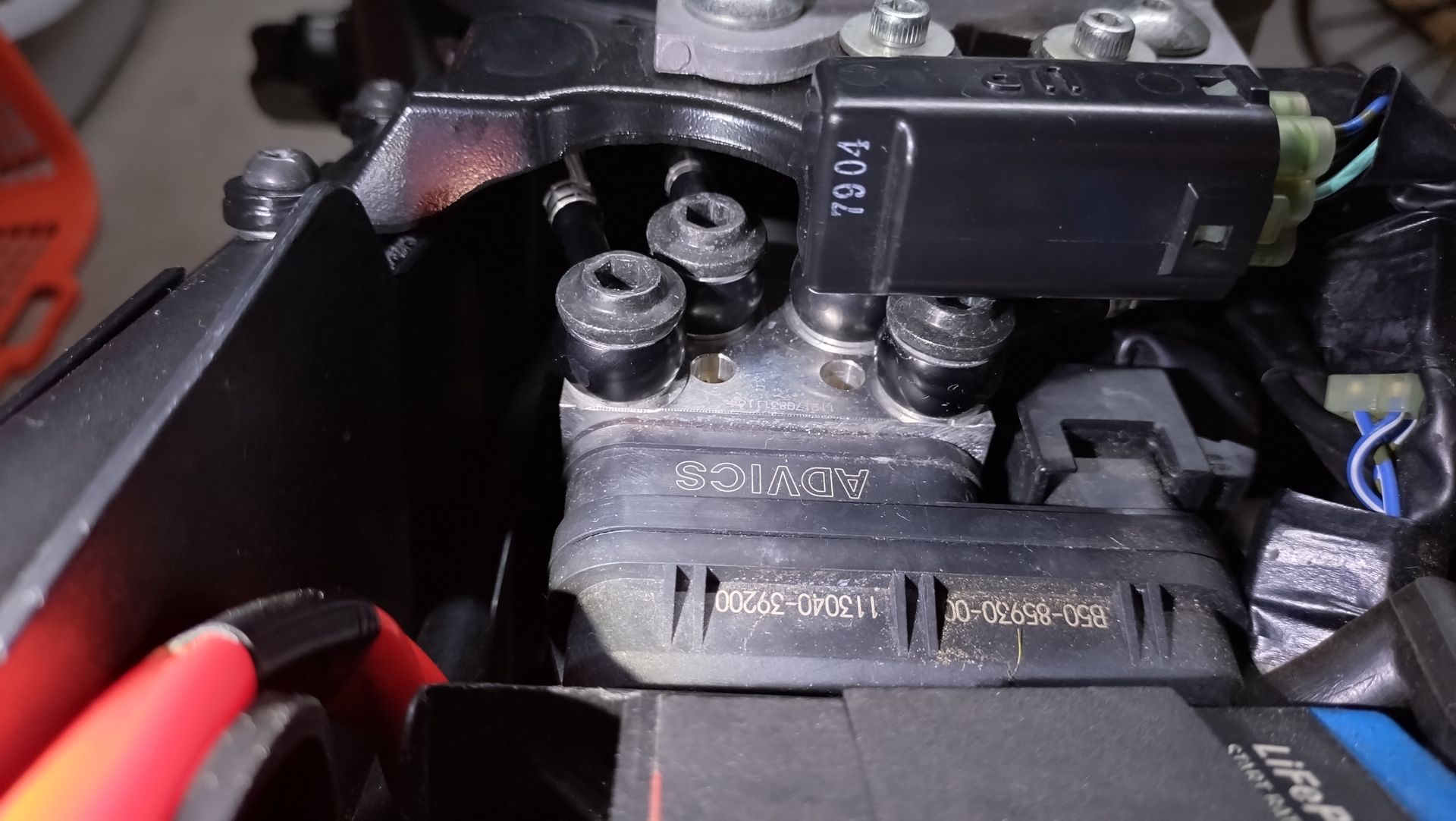

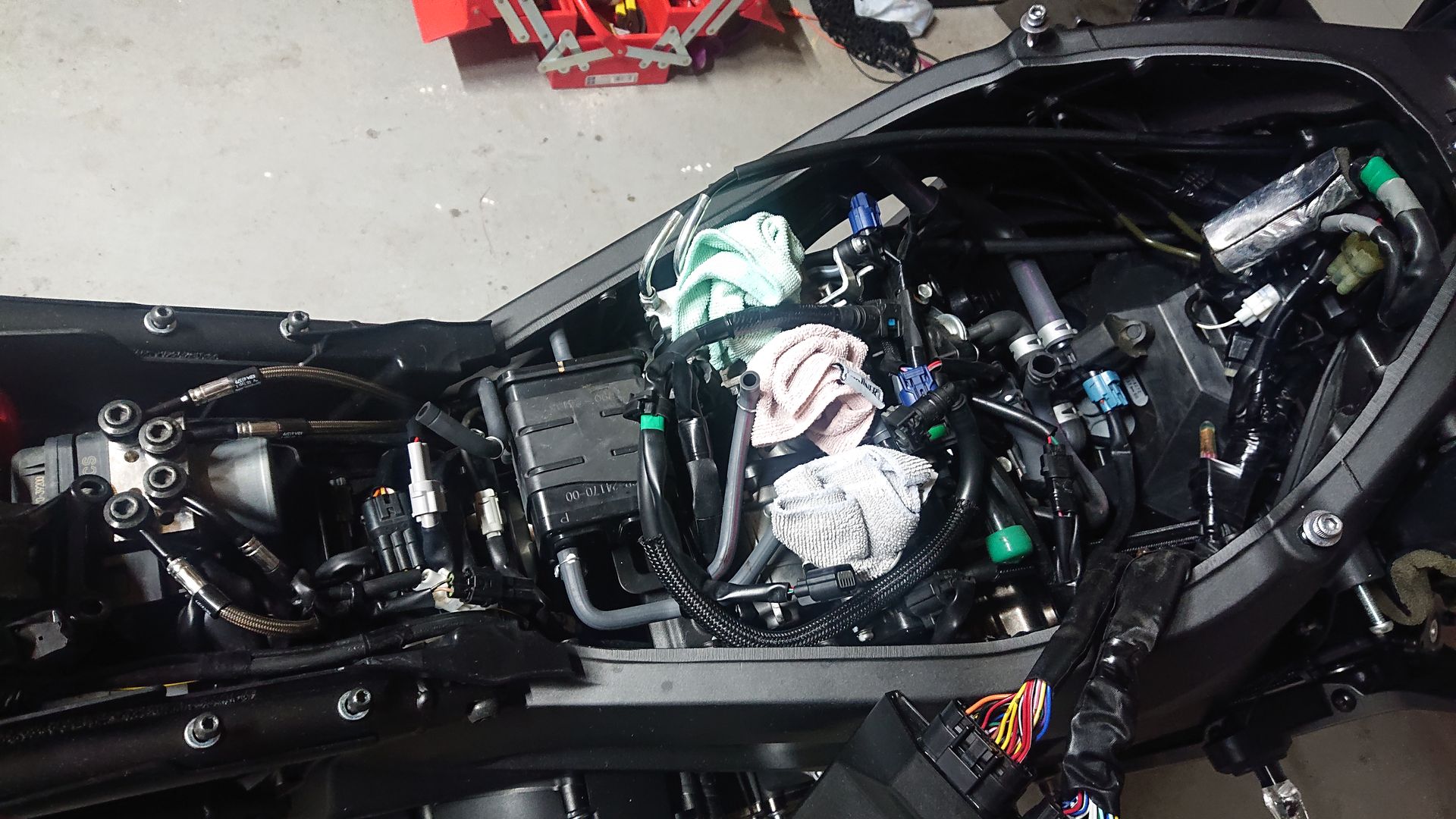

Am ABS-Block sieht man nach dem Zusammenbau kaum noch, dass andere Bremsleitungen verbaut wurden:Hier dann die hintere Bremsleitung:
und hier dann Vorne:
Was natürlich nochmal ein riesen Spaß, Higlight und super einfach und überhaupt nicht Fummelig war:
der in meinem vorherigen gezeigten Post am Übergang von rot eingekreist auf grün eingekreist.
Original war von oben eine Schraube in einen mit Gewinde versehenen Verteilerblock und von Unten war eine in den gleichen Verbinderblock eingeschraubt.die Verteilerblöcke von Spiegler kommen leider Ohne Gewinde. also musste für diesen Punkt eine Schraube von oben rein.
Das war leider nicht einfach so möglich, da die Schraube natürlich zu lang war, als dass sie von oben oder von Unten in eins reingepasst hätte... also habe ich von oben den Vergaser ein Stück an die Seite "gedrückt" und hoffe jetzt, dass ich diese Schraube NIEMALS rausnehmen muss
Hier sieht man die Verbindungsblöcke von Unten:Da hätte Spiegler eigtl. auch die originalen Stahlleitungen ersetzen können. Hätte Aua Finger und den einen oder anderen Stresskaffee vermieden

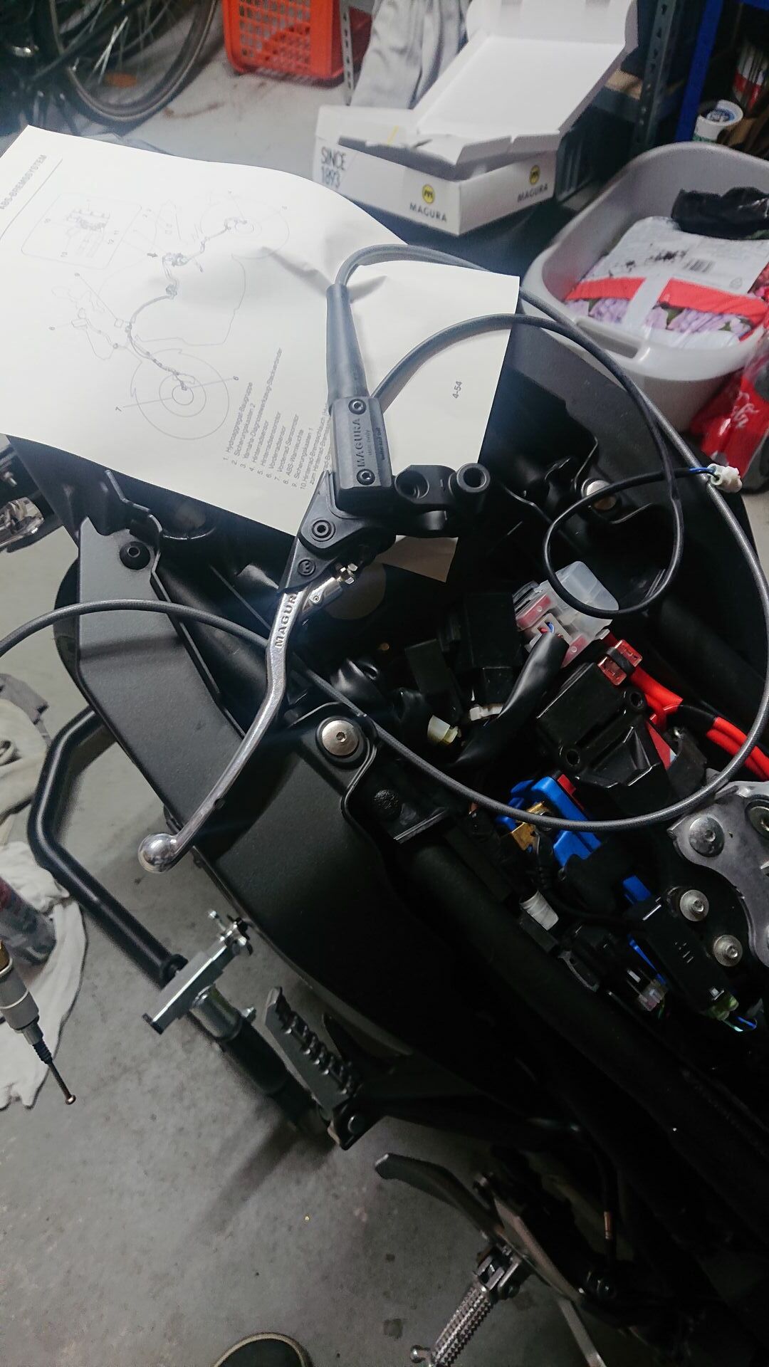

Bestellt habe ich ein vorkonfektioniertes Teil von Kettenmax:
https://www.kettenmax.de/magur…2123053-54760.html?c=1102
Zu unterm Tank:

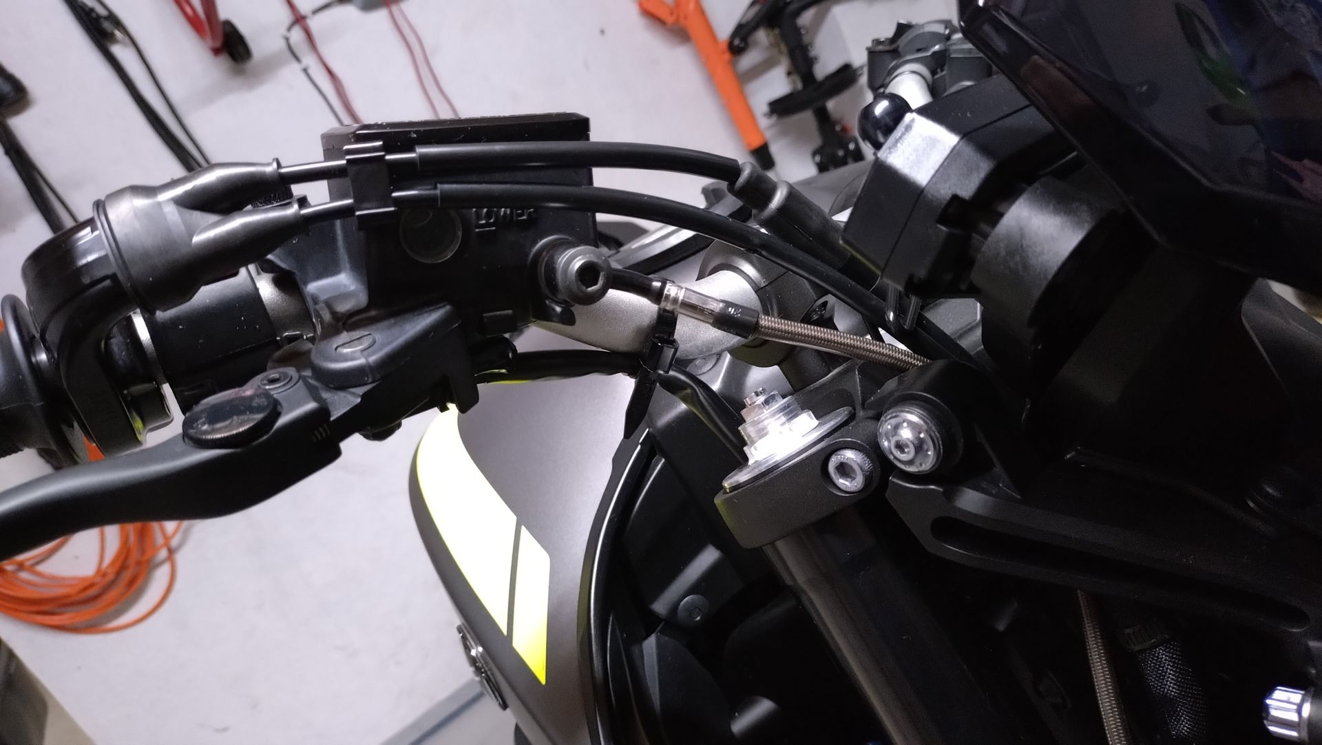

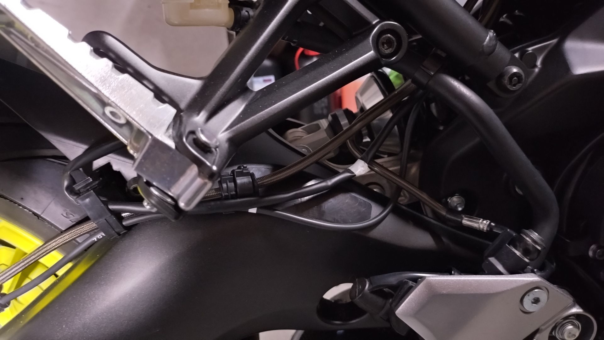

da habe ich die Kupplungsleitung änlich dem Original gelegt und zusätzlich noch an der Bremsleitung mit 2 Kabelbindern angebunden. Das ist da eigtl. auch das größte HexenwerkIch Fang mal oben am Lenker an:

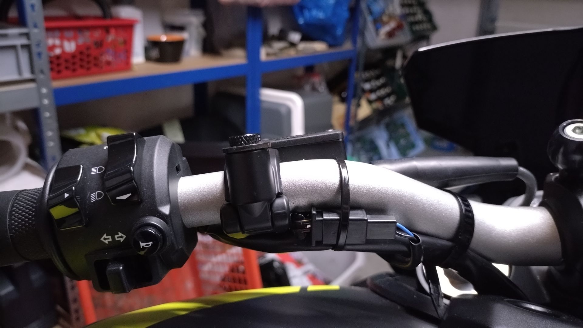

Hier sieht man die elektronik des Kupplungsschalters, die Verbinderstücke müssen neu angebracht werden. Zusammengebaut aus dem originalen Verbinderstück.Der Hebel in Draufsicht
Die Führung läuft exakt an der gleichen Stelle lang, wie die originale, den Kühler muss man eben kurz lösen, damit der Nehmerzylinder dran vorbei gedrückt werden kann:
Ich hatte erst ein bisschen Probleme mit dem Nehmerzylinder und die Originale Kupplungsseilhalterung:
Nach einem ausführlichen Telefonat mit Magura (bombastischer Kundenservice von denen!), habe ich mich dazu entschlossen die Hülse, welche notwendig ist zur Führung, wie auch bei der MT07 einseitig flach zu schleifen. Der Kupplungsseilhalter hat eine erhöhung, weswegen die Hülse nicht sauber auf dem Halter aufliegt.
Nun liegt die Hülse sauber an und der Nehmerzylinder unten hat keinen Schrägzug oder so.Hier noch ein Bild, wo der Kupplungszug im Hintergrund zu sehen ist:

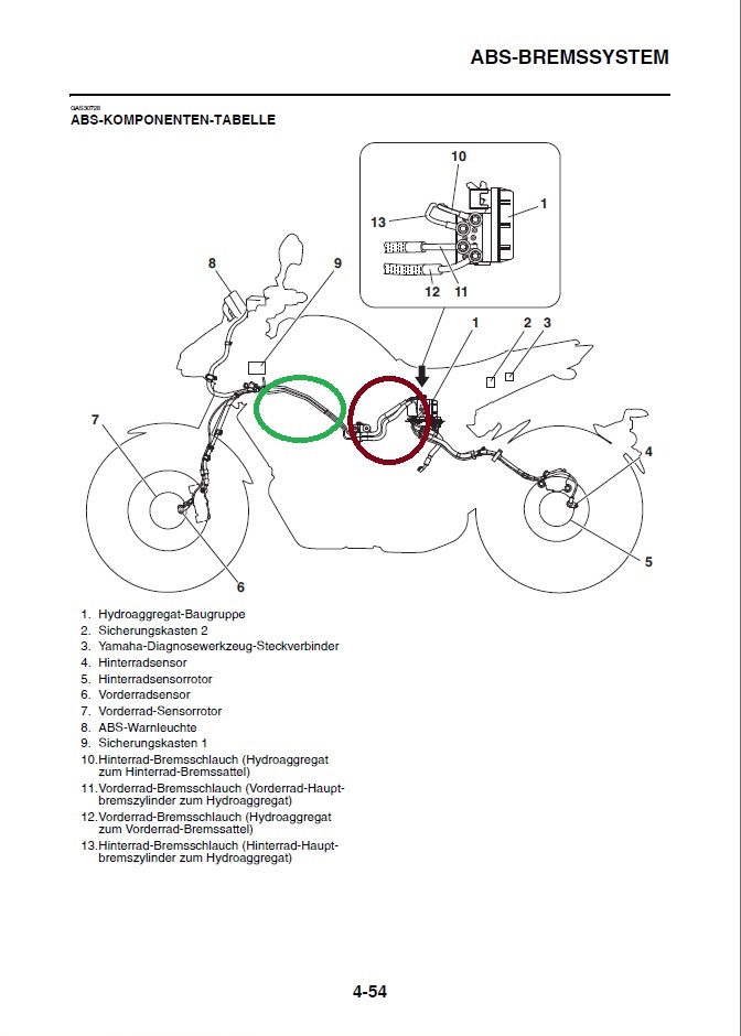

Das hier rot eingekreiste sind Gummileitungen, diese werden gewechselt.
Das grün eingekreiste sind starre Stahlleitungen und bleiben erhalten.

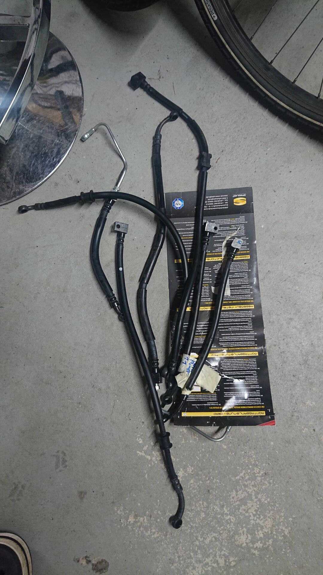

Am einfachsten ist es, wenn ihr das ganze Gewerk nach vorne rausholt, also die Befestigung über dem Kühler löst und die Befestigung am Übergang von starr auf flexibel (zwischen rot & grün) und das ganze Geraffel nach vorne herauszieht.
Ich steh nämlich gerade davor und darf den übergang auf die starren Rohre unterm Lenker wieder lösen, da man unten einfach nicht dran kommt
