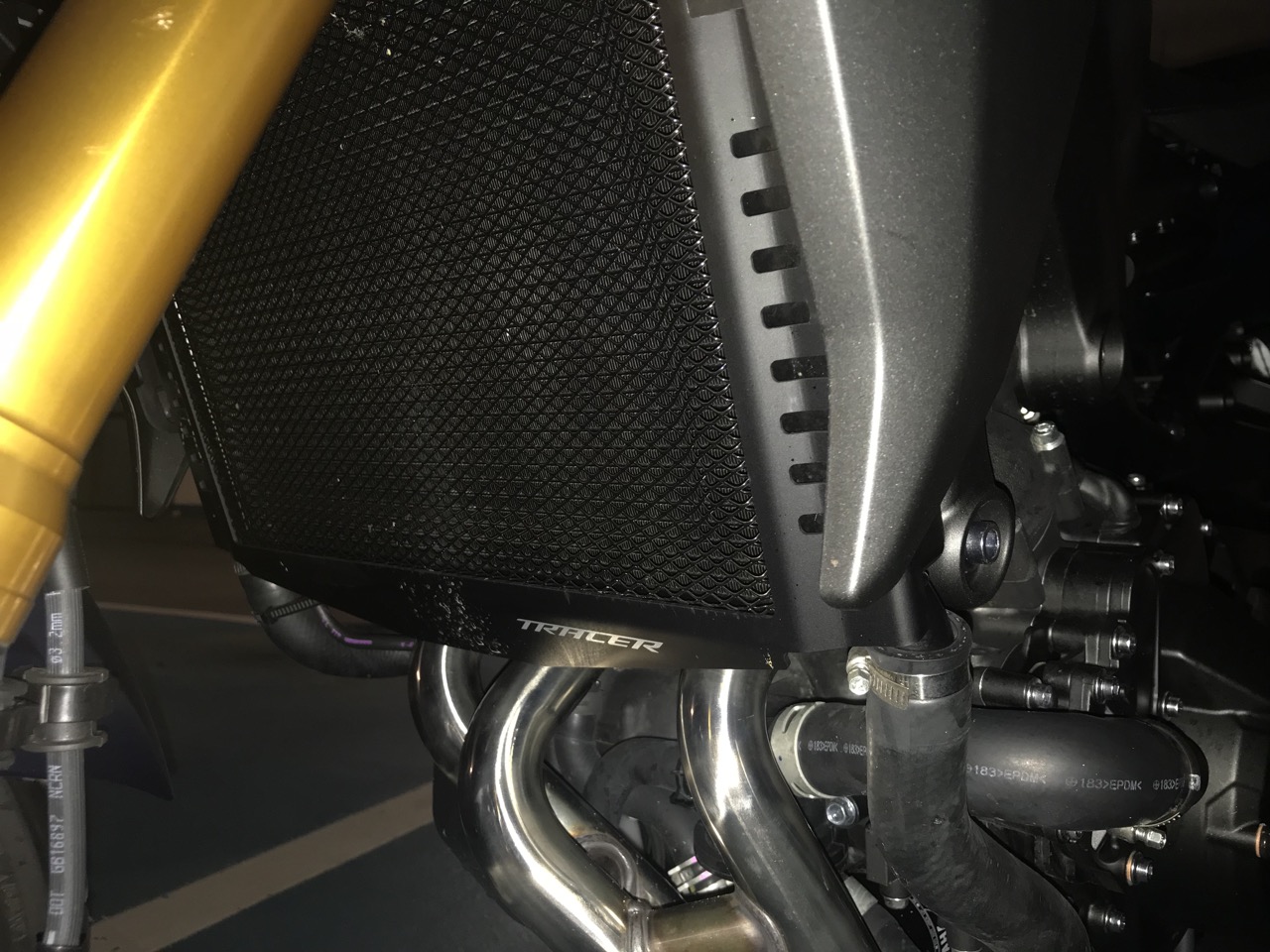

    Da ich von der Sorte noch kein Bild hier gefunden habe. Das Kühlergitter das meist für die XSR 900 angeboten wird passt auch an die GT.
    Grüße aus dem Lipperland
    Peter
