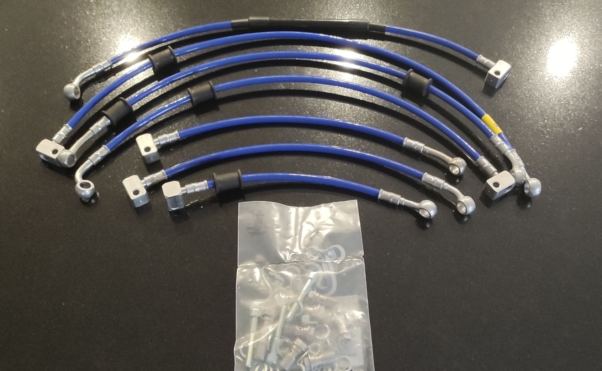

#32 Wie viel Schläuche hat die Yamaha Tracer 900 ? Bei micronsystems.de kann man sich FrenTubo Kits zusammenstellen, da muss man aber angeben „Anzahl der Leitungen
Um wieder zum eigentlich Thema: Stahlflex zu kommen:
https://www.wrs.it/de/stahlfle…search&utm_content=142156
Bei wrs.it stehen 7 Leitungen für die Tracer. -
#34 Knapp 140 Euro für den kompletten Satz Stahlflex ist aber nen Schnäppchen.
Schon jemand Erfahrung mit dem Satz von WrS?
Bei Melvin kostet das Set vo/hi auch nur 120€. (3Leitungen vorne, 2 hinten)
https://www.melvin.de/default.…mpEID=1341&CT=1&TY=2&ST=2 -

#36 Knapp 140 Euro für den kompletten Satz Stahlflex ist aber nen Schnäppchen.
Die Fren Tubo Kits kosten bei den italienischen Händler alle ca 140€.
Ein sehr guter Preis, werde ich mir auch bestellen.
#40 Leitungen sind verbaut.
Passform der Anschlüsse war bis auf eine Leitung vorne einwandfrei, diese Versuche ich jetzt zu reklamieren da die etwas unter Spannung steht, wenn das Vorderrad ausgefedert ist (Leitung vom Bördelanschluss zum linken Bremssattel).
Generell sind diese Adapter mit den Bördelanschlussen ein Krampf, da man sehr schlecht rankommt.
Auch mit Profiwerkzeug!
Zukünftig würde ich die Stahlleitungen komplett rausschmeissen und komplette Stahlflexleitungen vom ABS-Block bis zu den Sätteln verlegen. Platz wäre genug da.
