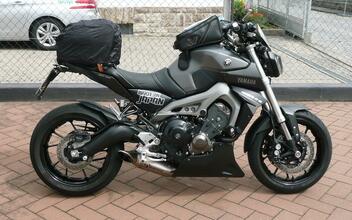

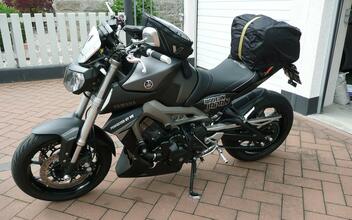

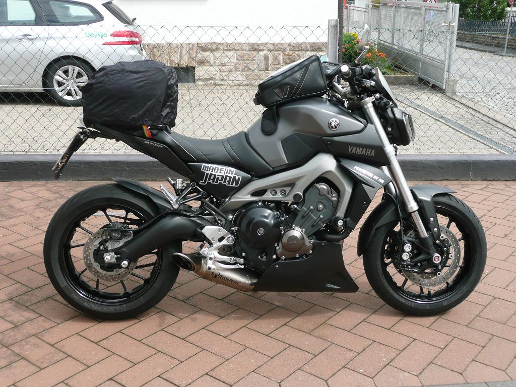

    Hi Thorsten, angesichts des unsicheren und nicht gerade hochsommerlichen Wetters am WE habe ich etwas mehr eingepackt.
    Vorallem am Abend war, neben Alko-Heizmittel, auch ein wärmendes Jäckchen erforderlich :oops:
    Ganzkörper-Regenschutz hätte ich mir sparen können. Den Dauerregen in der Rhön hat der Cordura-Textilkombi auch recht gut abgehalten.
    Das Rizoma-Windschild habe ich mit einem Logo-Aufkleber aus Frankreich und dem MT-09-Schriftzug vom Yamaha-Händler verziert.
    Als Steinschlag- und Fliegenschutz ist eine durchsichtige Tankschutzfolie darüber.
    Seit ich das aufgeklebt habe hat keiner mehr dumm gefragt: "Was ist den das für eine Yamaha".
    Wollte den Schriftzug ursprünglich spiegelverkehrt machen, nur im Rückspiegel sehen mich die wenigsten :icon-mrgreen:
    Das Schild ist etwas steiler wegen der Puig-Tachoabdeckung und der dahinter verbauten Steckdose für die USB-Stromversorgung das Handy.
