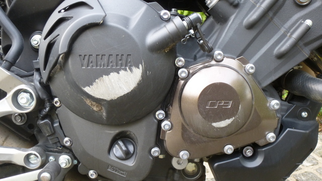

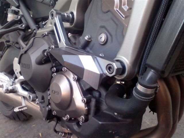

    Sorry aber sollten die nicht mit dem Winkel nach unten montiert werden?
    1. "Aerodynamik"
    2. der Pad kommt "tiefer" und würde daher den Deckel eher schützen?!

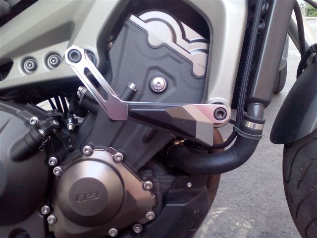

    Der 90 Grad Winkel den du jetzt nach vorn hast könnte sich an ner Spurrillen oder an einer Unebenheit auf der Straße verhaken und dir alles zusammen reisen...
    So würde ich ihnen nicht montieren.
    Es hat schon seinen Grund warum die Schräge nach vorne schauen sollte.

    Bild 1-3 würden wahrscheinlich sehr ähnlich aussehen, aber die Gehäusedeckel sollten die Dinger schützen.

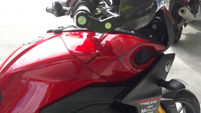

    Den 90Grad Winkel hast du immer (irgendwo). Wenn felax die Bügel so wie
    von dir vorgeschlagen montiert gehabt hätte, wären meines Erachtens nach am Motordeckel
    genau die gleichen Spuren wie auf dem Bild.
    Denn drehst du die so um wie sie einige Beiträge weiter oben montiert sind, "schützen" die lediglich den Rahmen auf Höhe Zylinderkopf - deswegen GLAUBE ich, dass die eben "nach unten" montiert werden sollen.

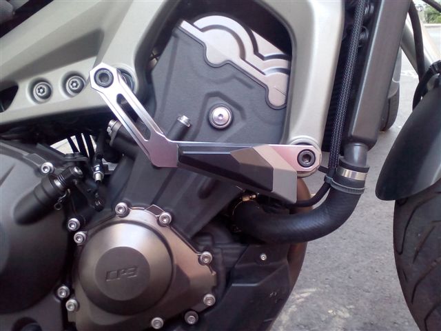

    Ich zb. glaube, dass ich die Teile nach nochmaligem Betrachten nochmal ummontieren sollte, was die mögliche Schutzwirkung ( welche ich natürlich nie austesten will :lol: ) zu optimieren.
    Das schaut dann letztendlich so aus:
    und ich "glaube" das passt jetzt so :clap:
    PS: Die eigentlichen "Pads" waren ab "Chinawerk" verdreht montiert, sodass ich die Teile zunächst gar nicht anders montieren konnte , weil die Orientierung der Pads für mich im Vordergrund stand. ( Schräge zeigt nach vorne ) - links und rechts kann man hier sowieso nicht vertauschen, da die Montagelochabstände ja nicht exakt gleich sind - obwohl man das von der Optik des Rahmens annehmen würde )......
  • #58
    Genau so sieht das gut aus! Und genauso müssen sie auch hin;)
