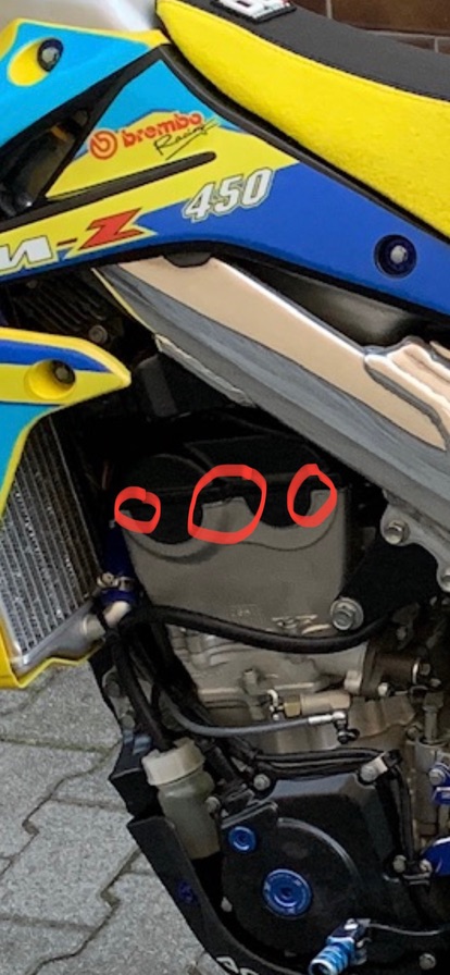

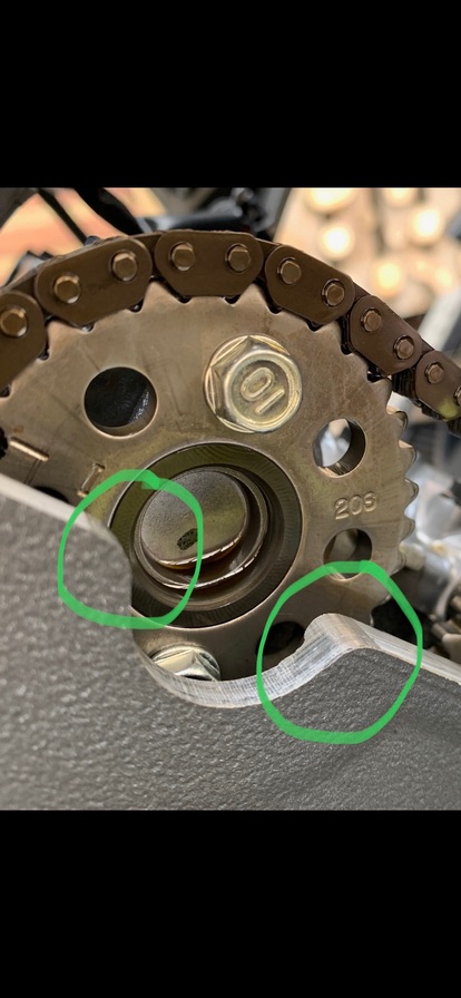

    Ja die MT hat einen schönen Radius (grün) im Zylinderkopf, an der Stelle wo die Aussparungen sind um die Lagergasse der Nockenwelle aus zu spindeln. Das ist super, bei anderen Mopeds ist das eckig (rot) und wird gerne undicht wenn man dort die Dichtung trocken einsetzt ohne Dichtmittel. Habe auch einfach die alte Dichtung wieder verwendet und ohne Dichtmittel eingesetzt, ist wunderbar dicht seit 14.000km :thumbup:

    zusätzlich ist der Deckel genauso geformt.
    Das wurde früher mit Halbmonden in der Dichtung gelöst.
    Habe bestimmt schon bei 100 TDM (alle Versionen) die Ventile gemacht. - dort war es so, dass nur die Original Dichtung was getaugt hat.
    die Besitzer selbstredend mehr oder weniger tatkräftig dabei.
    bei der MT09 ist die Dichtung keine Problemstelle mehr.
