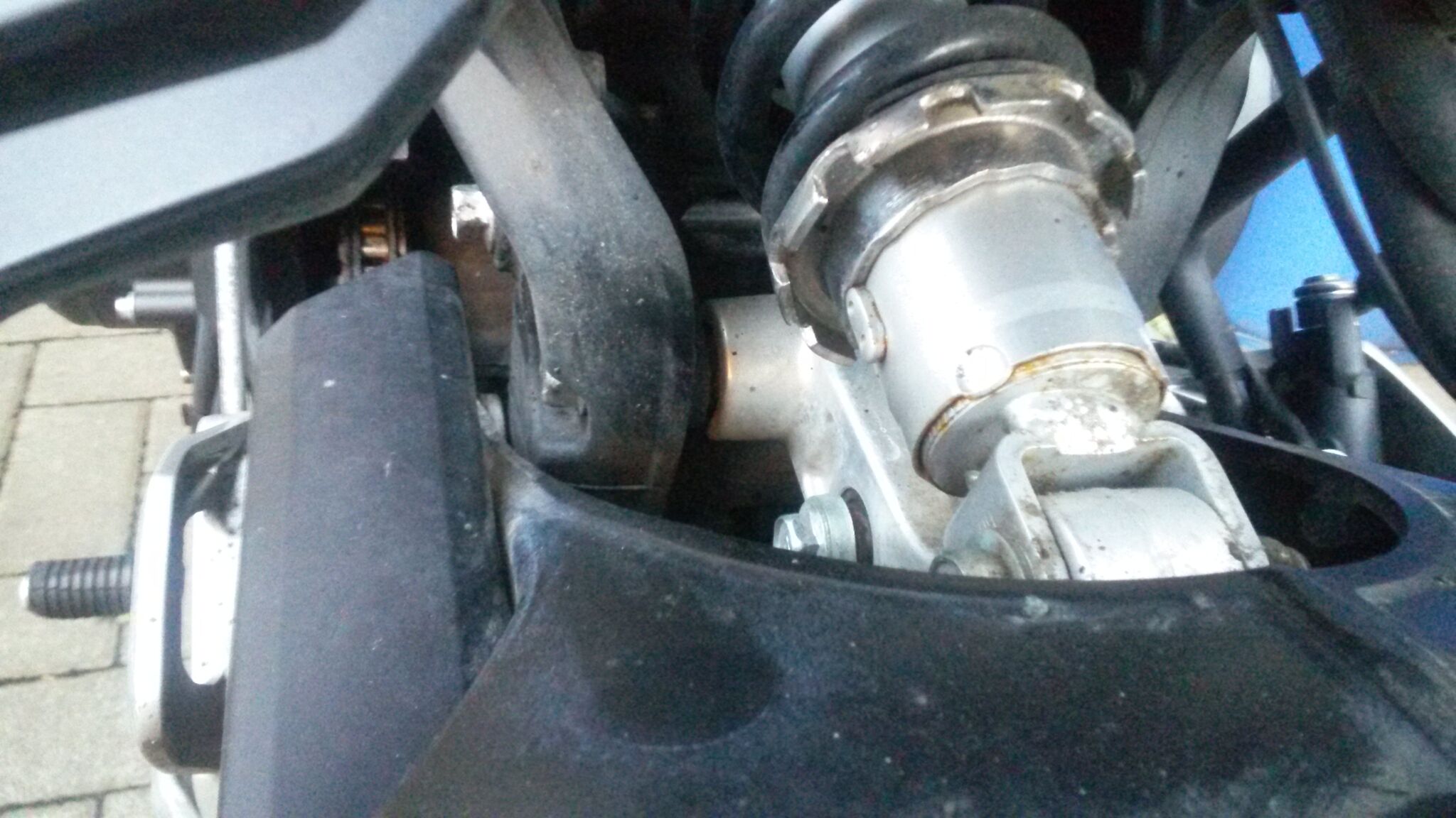

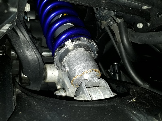

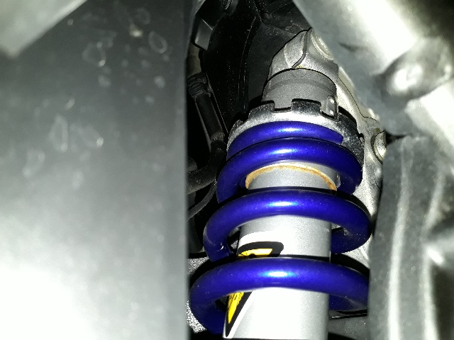

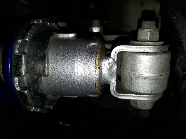

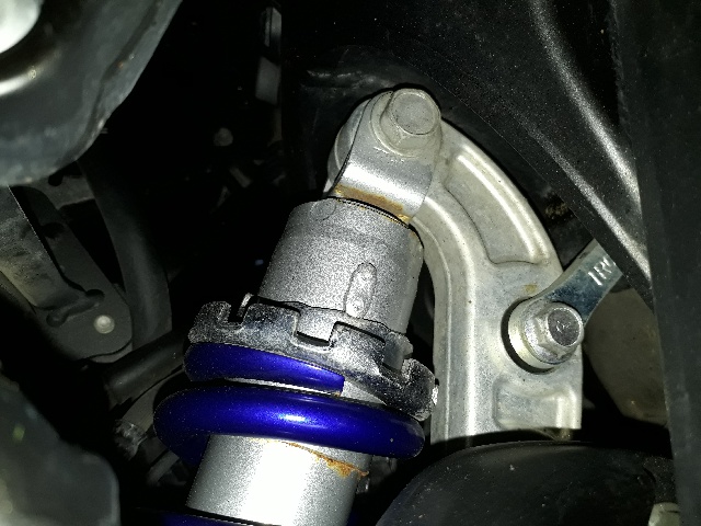

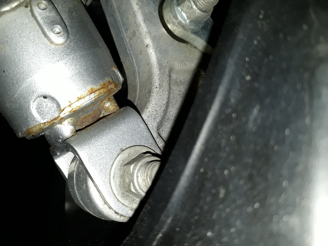

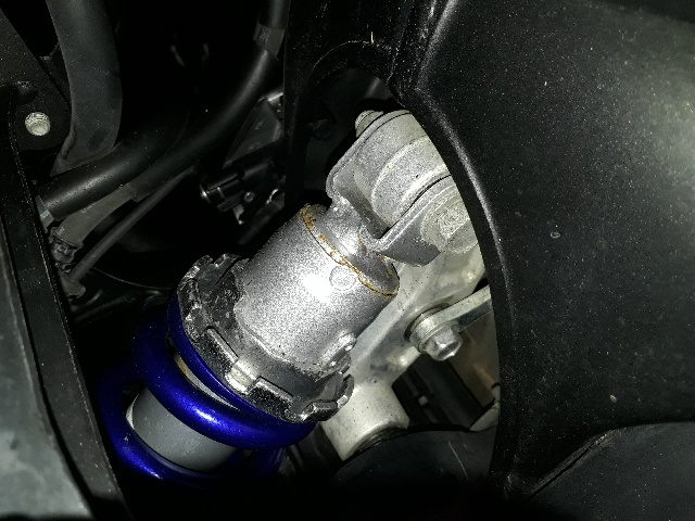

#54 Aufgeschreckt durch das Thema habe ich eben mal mein Federbein angeschaut. Seit nicht mal 4 Tagen die (gebrauchte) Tracer in der Tiefgarage stehen und schon ein Rückruf und ein rostendes Federbein. Die die schon auf Garantie gewechselt bekommen haben, war es ein Problem beim Händler mit dem Garantieantrag? Anfang Mai habe ich einen Termin zur 10000km Durchsicht und zum Lenkerrückruf. Da würde ich gleich noch das Federbein wechseln lassen wollen. Bin gespannt wie mein neuer Yamahahändler darauf reagiert (Noller in Schwieberdingen).
#55 Zitat von Biker6Aufgeschreckt durch das Thema habe ich eben mal mein Federbein angeschaut. Seit nicht mal 4 Tagen die (gebrauchte) Tracer in der Tiefgarage stehen und schon ein Rückruf und ein rostendes Federbein. Die die schon auf Garantie gewechselt bekommen haben, war es ein Problem beim Händler mit dem Garantieantrag? Anfang Mai habe ich einen Termin zur 10000km Durchsicht und zum Lenkerrückruf. Da würde ich gleich noch das Federbein wechseln lassen wollen. Bin gespannt wie mein neuer Yamahahändler darauf reagiert (Noller in Schwieberdingen).
Garantiebearbeitung Federbein bei den Rost/Bildern sollte kein Problem sein, meins sah letztes Jahr genauso aus. Würde im Vorfeld aber mal beim freundlichen Vorfahren, weil bei mir musste er Bilder zur Zentrale für die Garantiefreigabe zusenden...auch damit er überhaupt ein kostenfreies Ersatzfederbein bekommt. Seitdem ist Ruhe....
#56 An den Stellen scheints ja zwecks Reibung zu entstehen?! Heisst sobald >50% Luftfeuchtigkeit da ist und das Ding in Bewegung fängt der Prozess an.. Da ist Wasser etc nur ein Beschleuniger. Die Stelle am neuen Federbeinen schaut anders aus / obs hilft?!
Hab meins mal mit Schutzwachs 'zugesprüht' schau ma mal.
Danke und Gruss
Bari -
#57 Zitat von Bari87An den Stellen scheints ja zwecks Reibung zu entstehen?! Heisst sobald >50% Luftfeuchtigkeit da ist und das Ding in Bewegung fängt der Prozess an.. Da ist Wasser etc nur ein Beschleuniger. Die Stelle am neuen Federbeinen schaut anders aus / obs hilft?!
Danke und Gruss
BariKeine Reibung => Kantenkorrossion
