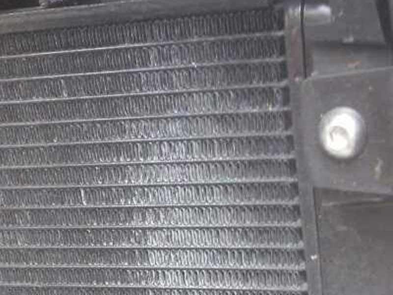

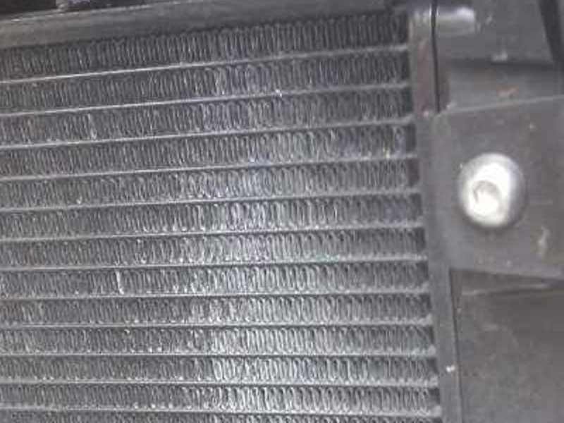

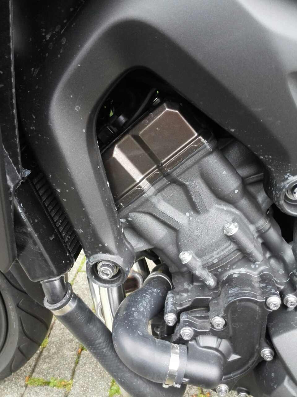

    ...irgendwie hat meine Tracer Schweiss-ausbrüche. Sieht so aus, als wäre sie leicht inkontinent.
    Jemand ne Idee bei den Fotos ? Schelle ? Schuß im Kühler ist keiner erkennbar...
    Moin,
    hat sich vielleicht eine Schelle oder Federklemme gelöst oder verschoben?
    Das hatte meine Kleine nämlich am unteren Kühlerschlauchanschluss...
    Gruß Paul

    ja, dachte auch schon an sowas. Aber wie man auf dem Foto von der Kühlerfront sieht, ist der auf backbord ja schon ziemlich weiss eingefärbt; ich tippe auf nen Mikroriss im Rohrsystem.

    Wenn ich mir all die verbogenen Lamellen so ansehe tippe ich auf einen Haarriss an den wasserführenden "Querstreben"

    Du könntest ja mal bei heissem, laufendem Motor den unteren Schlauch zudrücken...(der untere ist der Ablauf)
    Durch den höheren Druck im Kühler wird es vielleicht nass an der schadhaften Stelle... :eusa-think:

    Ich tippe auch auf einen Haarriss in den Kühlstreben hinter den Lamellen. Hatte mein Brüderchen an seiner FZ8 auch (ohne Fremdeinwirkung wie bspw. Steinschlag). Wurde vom Händler anstandslos behoben durch ein neuen Kühler ersetzt :shhh:
