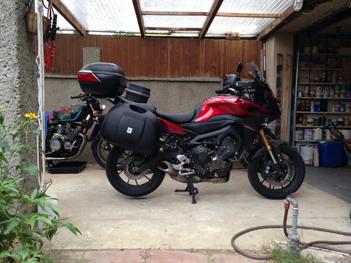

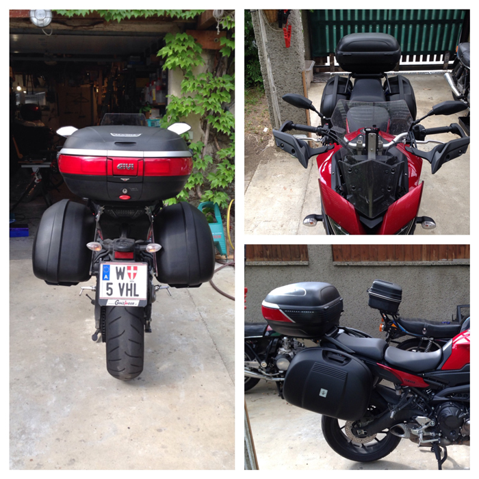

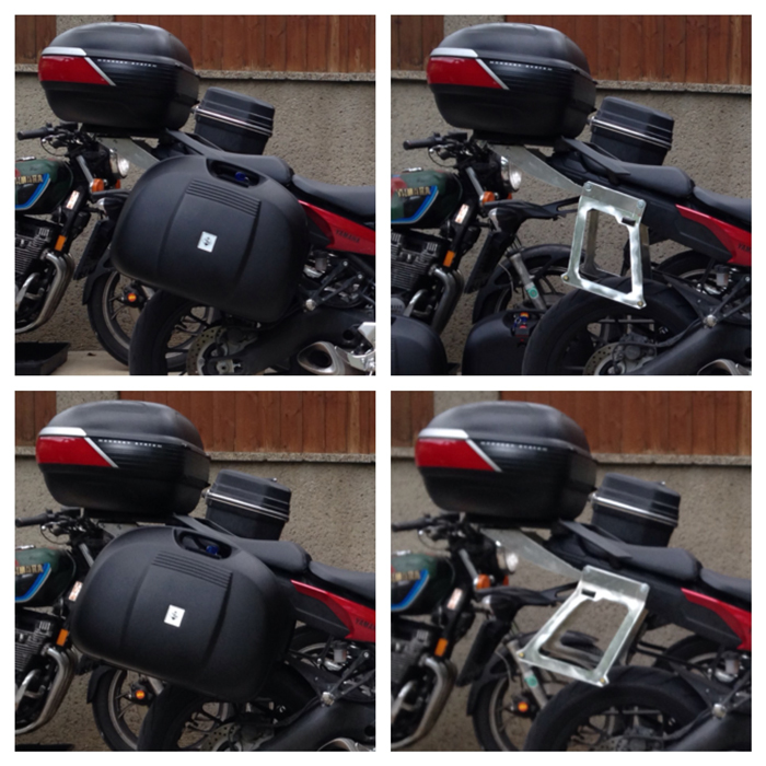

    ich habe mir eine eigene aufhängung angefertigt - einfaches alublech 5mm, mit stichsäge ausgeschnitten, gefeilt, beim schlosser ums eck gekantet und selbst schwarz matt lackiert.
    in meinem 'set' habe ich 2x 44liter und 1x52liter = 140liter
    die gesamtbreite ist um einige zentimeter schmäler als der lenker.
    bin damit seit 2015 auf touren und sehr zufrieden, keine einschränkungen selbst bei wildem ritt.
    besonderheit: ich kann die seitliche aufhängung einfach durch seitenwechsel von singel-betrieb (koffer sind weiter vorne - bis zu den sozius-rastern) auf sozius-betrieb (koffer sind weiter hinten um für die stiefel bis größe 42 auf den rastern platz zu haben) umrüsten. bei kleineren koffenr ist natürlich ein wechsel gar nicht nötig, nur bei so großen koffern wie ich sie drauf hab.
