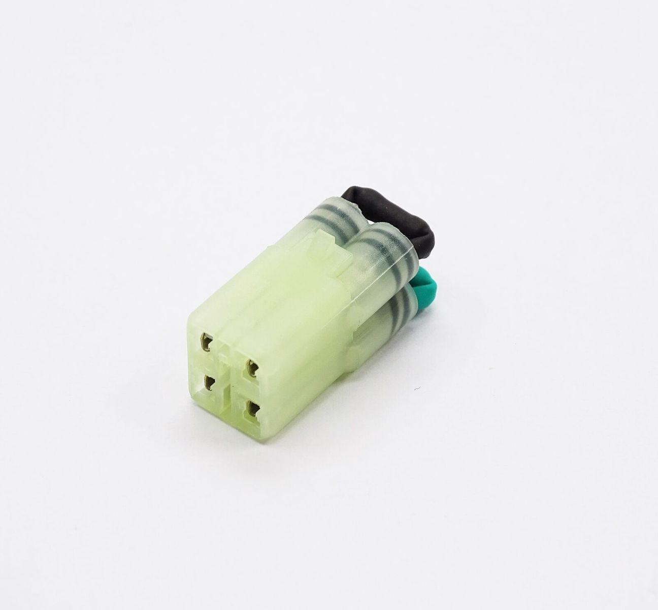

#442 Kurze Frage. Ich habe mir jetzt einen Lambda Dummy Stecker gekauft. Schließt man den auch dort an, wo man den Kevx anschließt? Sieht aus wie der Bild unten. Was mache ich mit dem anderen Kabel an der Maschine? Sind ja nur 4 Löcher und oben ist der Dummy zu (siehe Bild unten). Jemand ne einfache Erklärung für nen Technikdummy bzw. gibts irgendwo ne Anleitung? Danke
#443 Kurze Frage. Ich habe mir jetzt einen Lambda Dummy Stecker gekauft. Schließt man den auch dort an, wo man den Kevx anschließt? Sieht aus wie der Bild unten. Was mache ich mit dem anderen Kabel an der Maschine? Sind ja nur 4 Löcher und oben ist der Dummy zu (siehe Bild unten). Jemand ne einfache Erklärung für nen Technikdummy bzw. gibts irgendwo ne Anleitung? Danke
also ich hab - denk ich - dasselbe Teil an meiner RN29 - wird statt der Lambdasonde angeschlossen.....
die Sonde kannste ausbauen und mit nem Stopfen verschliessen .... oder - so wie ich - einfach funktionslos montiert lassen und das lose Kabel irgendwo feuchtigkeitsgeschützt festmachen.....
......wo das "australische Teil" von KEVX angestöpselt wird , weiß ich leider nicht ..... ist aber auch technisch was etwas anderes ......
