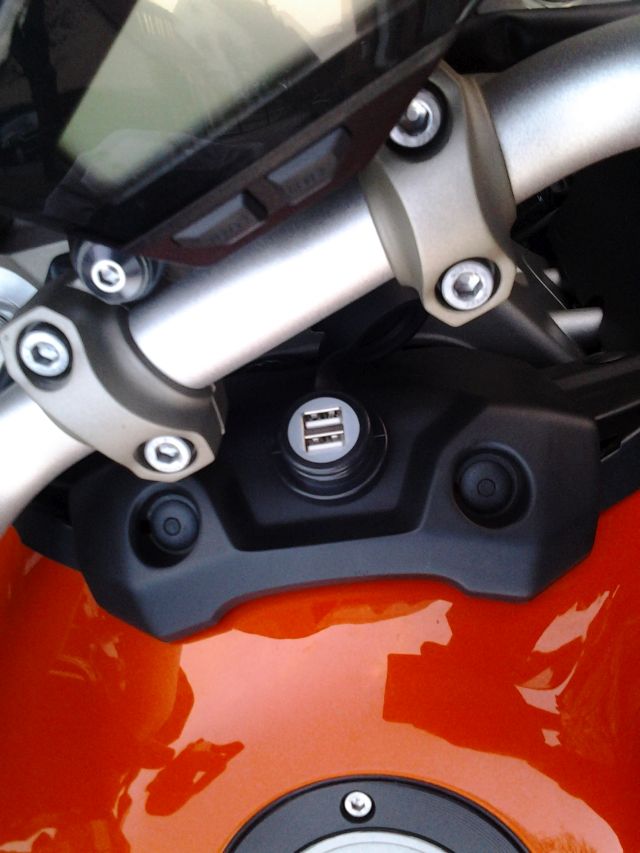

#228 Zitat von Endress2 A. Son Handy saugt schonmal 1A, je nach Modell, das Navi sollte aber deutlich drunter liegen. Allerdings setzt der USB Adapter die 12V ja auf 5 Volt um, man könnte also auf der 5 V Seite durchaus mehr Leistung abrufen.
Hallo,du musst dir für dein Telefon ein neues Handyladegerät mit einem höheren Ausgangsstrom kaufen: Wenn die 12V Dose mit 1A spezifiziert ist kannst du max:
I_Handy_max= 1A*(12V/5V)*0.8= ca. 2A auf der 5V USB Seite haben:Fazit: Neues Motorrad-Handyladegerät mit Out: 5V/2A kaufen dann läd auch das iPhone 6 ohne das die originale Sicherung kommt
Grüße Andre
#230 Zitat von keflex87
Grüße Andre
Verstehe ich es richtig, dass wenn ich in meine Yamaha Steckdose (12V 1A) einen USB-Adapter mit 5V 2A reinstecke, lädt mein iPhone 6 wieder?
