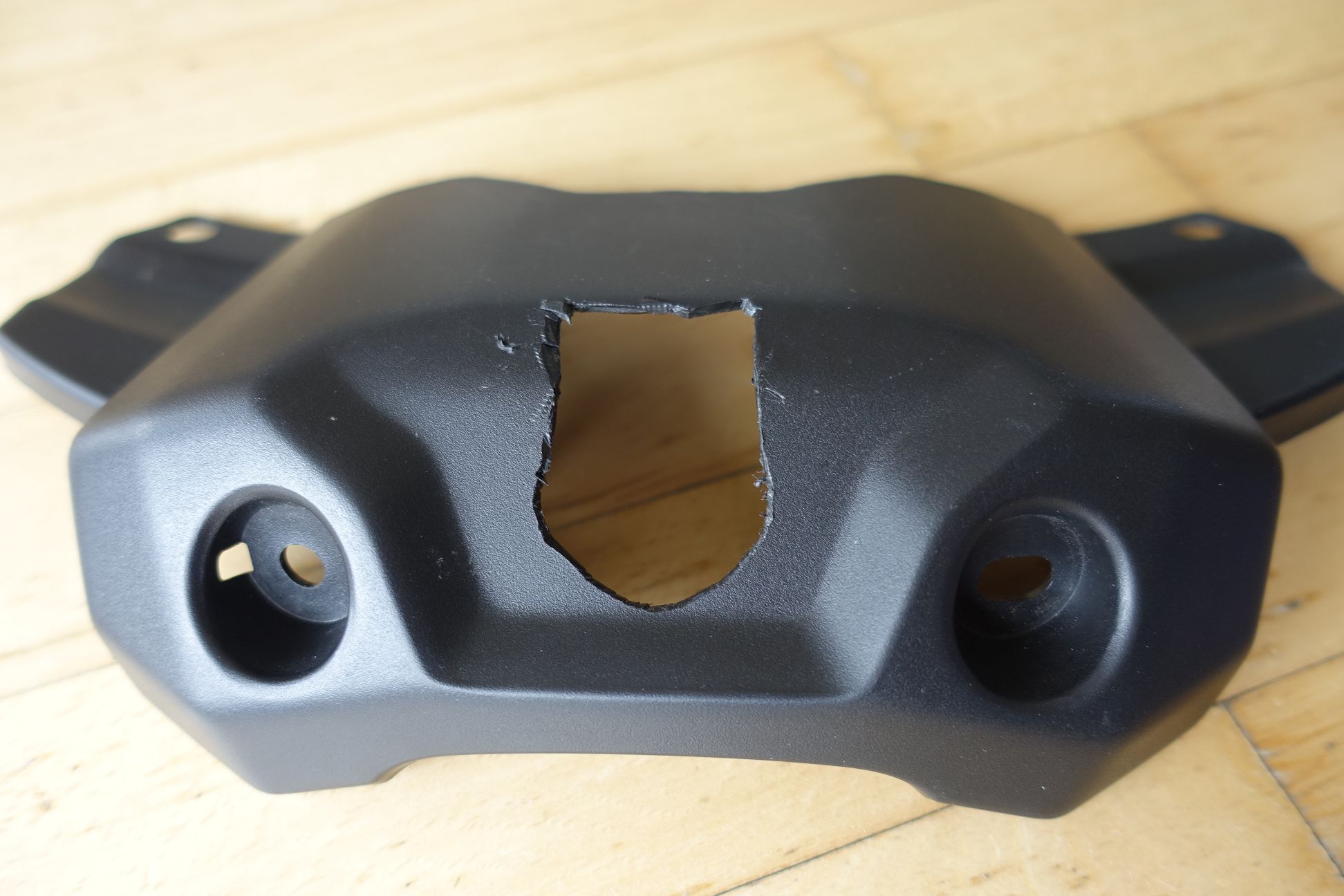

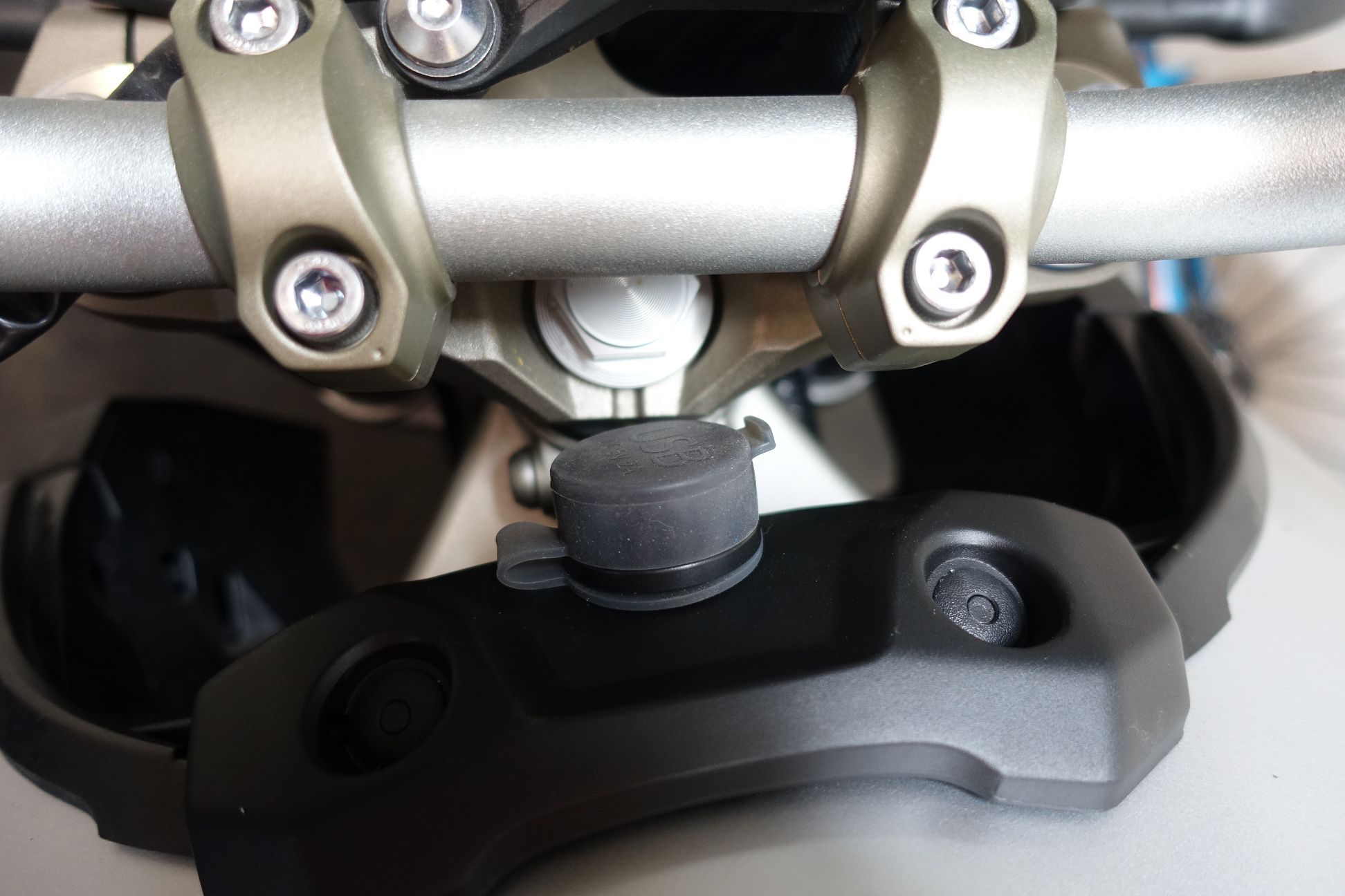

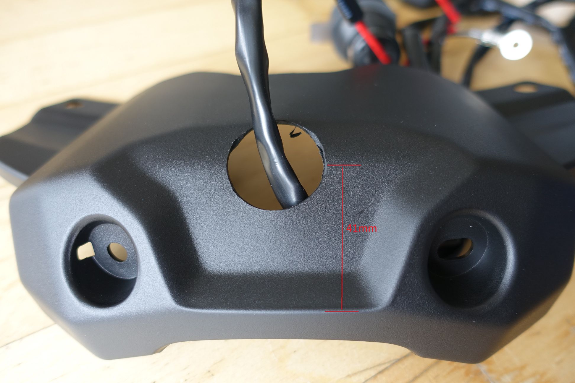

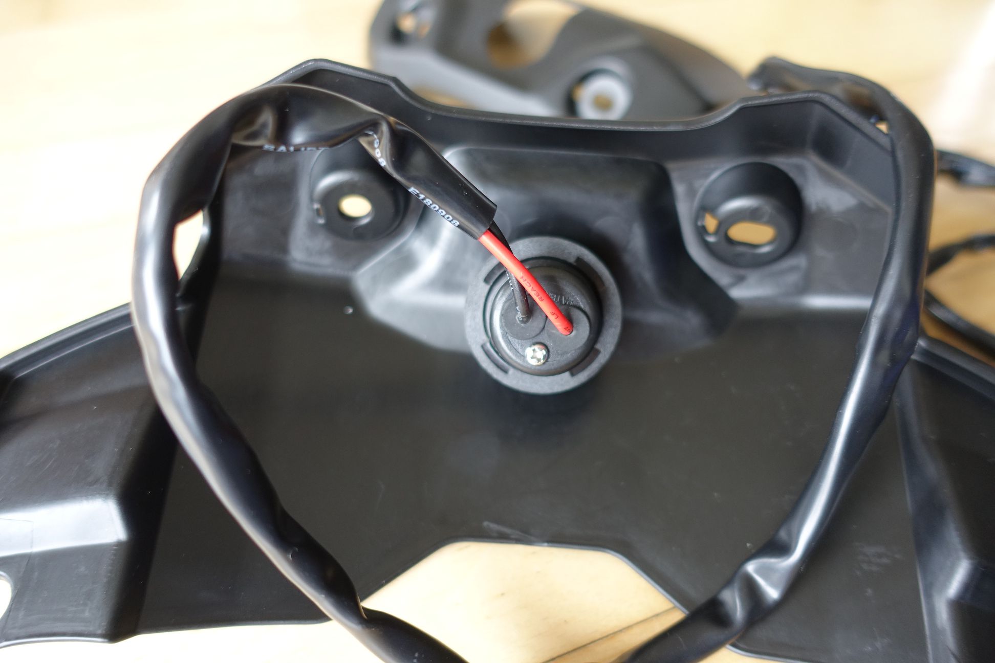

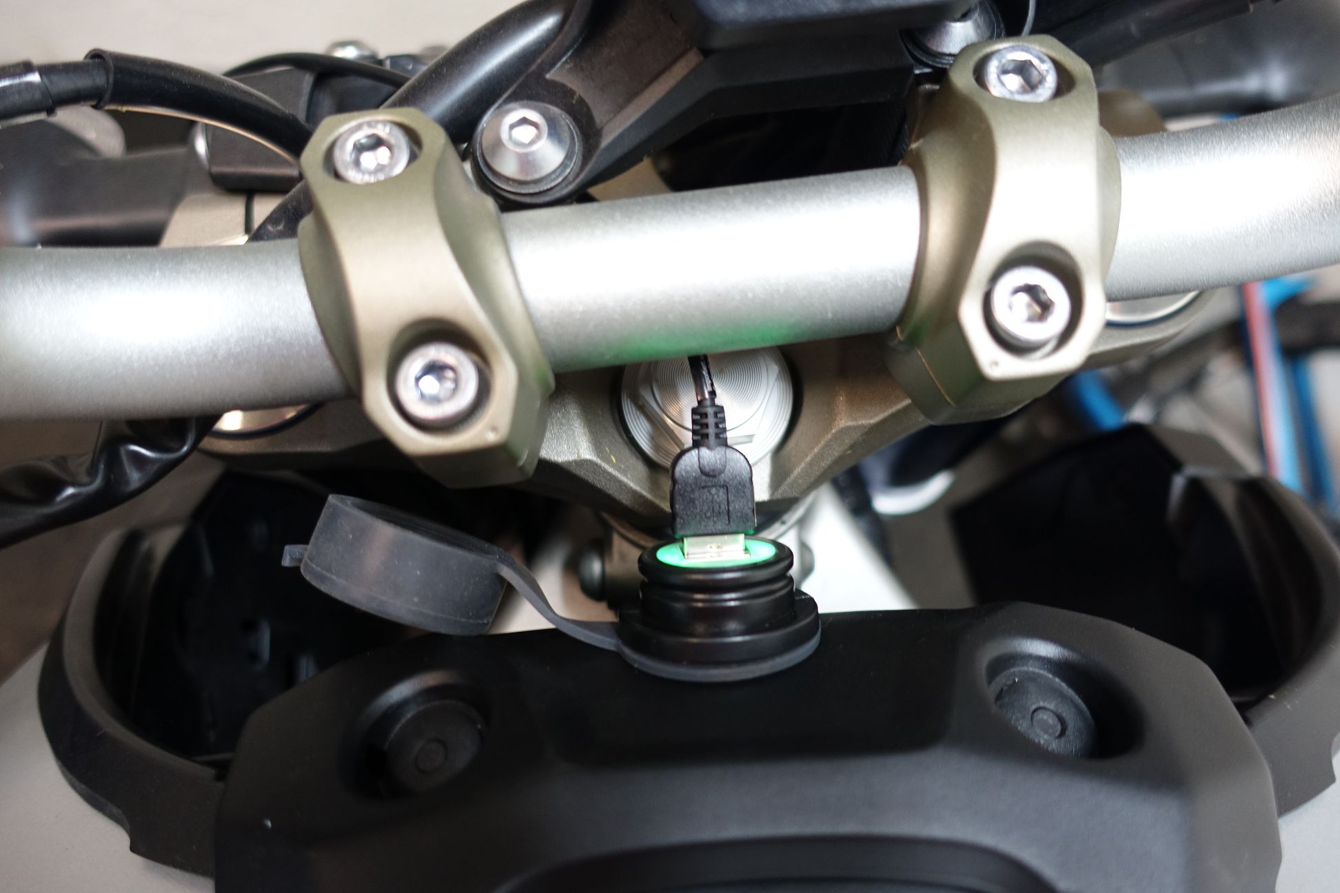

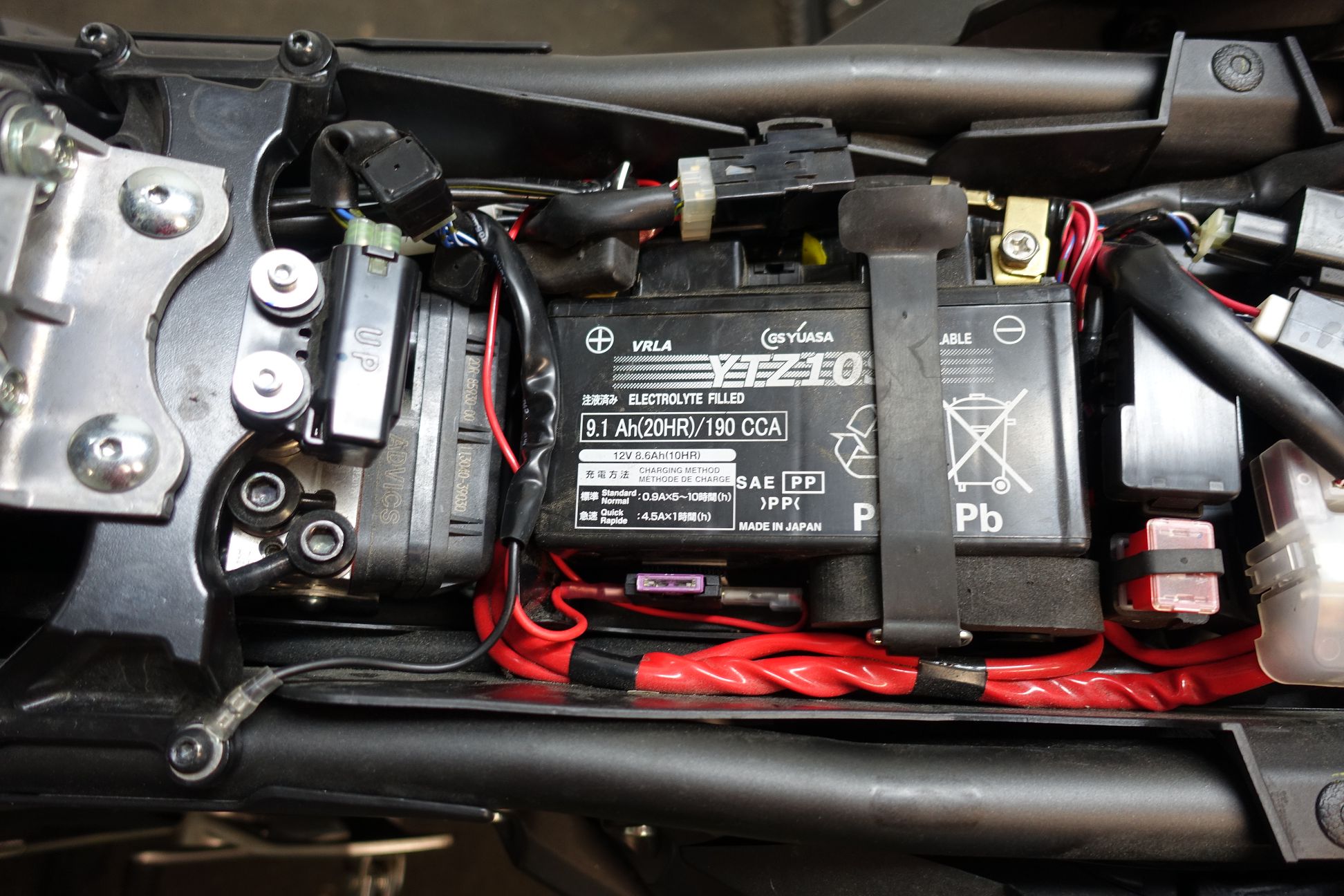

Diese hat einen Magnetschalter in der Abdeckung, der abschaltet, wenn der Deckel geschlossen ist. Da der Platz limitiert ist, habe ich eine Abdeckung „geopfert“ (26 Franken) und dann mit der Blechschere bearbeitet, bis die Steckdose meiner Wahl gepasst hat. Der 2. Versuch war erfolgreich und jetzt ist es so wie ich mir das vorgestellt habe. Einfach die 41mm abmessen wie auf dem Foto gezeigt und dann mit einem Schälfräser auf 28mm aufbohren. Dann passt auch die Kontermutter, welche nicht zu fest angezogen werden muss. Das Kabel habe ich in der Originallänge belassen und mit einem Sicherungshalter, welcher mit selbstklebendem Klett befestigt ist, an die Batterie und an Masse angeschlossen.LG Tobias
