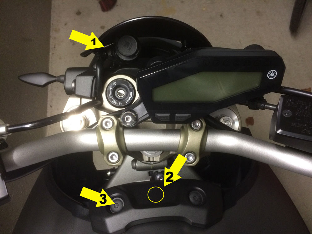

    Ich habe die 12V Dose (noch) mit Isolierband an der Halterung für die Scheibe drangedängelt.
    Es hält zwar, ist aber sicher Nichts für die Dauer.
    Sonst würde mir die Stelle aber gut gefallen. Nur halt solide festgemacht.
    RandyMarsh
    Wie hast du die Dose an der Stelle festgemacht?
    Hast du da einfach ein großes Loch reingebohrt?
    Ich hab mal ein Bild beigefügt:
    Zu 1) So ist meine 12V Dose befestigt
    Zu 2) Da wäre auch nicht schlecht
    zu 3) Was sind das für Schrauben? Bekommt man die auf? Hat man dann das ganze Kunststoffteil in der Hand?
  • #219
    Zu 3tens das sind keine Schrauben.Mit nem kleinen Imbus o.Ä.
    Das innere Runde Teil leicht reindrücken und dann kann man die Kunststoffniete rausziehen.
