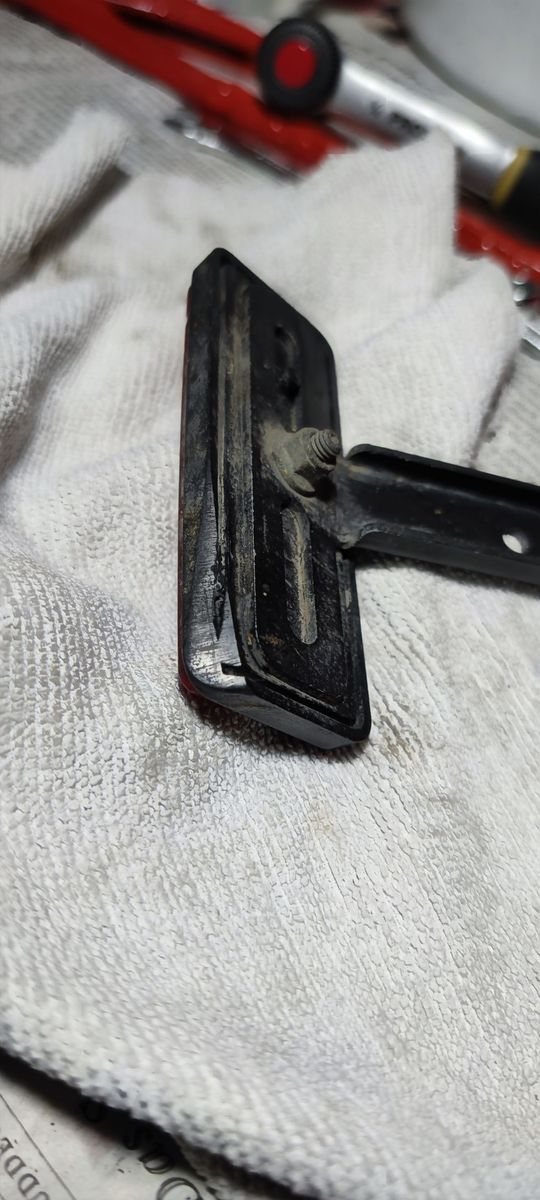

    Der Reflektor ist angeschliffen durch den Hinterreifen, habe ich gerade erst bei besserem Licht und durch Zufall gesehen. Das kann in meinen Augen nicht plötzlich passiert sein, sondern über einen längeren Zeitraum durch mehr Zuladung bei Reisen mit Koffern.
    Mit Yamaha herumstreiten dürfte vom Tisch sein. Neuer KZH, anderen Reflektor (deutlich schmaler) hab ich noch in der Garage.. X/
    Moin zusammen,
    ich bin grad ein bisschen unzufrieden:
    Mein Orginal Yamaha Kennzeichenhalter ist am Sonntag einfach abgebrochen. Nach StVO montiert im richtigen Winkel, ohne Anpassungen.
    Keine Wheelies keine Stoppies.
    Im Grunde hab ich Riesenglück gehabt, weil das Ding kurz vor meiner Haustür bei langsamer Fahrt abgefallen ist und nicht, als ich mit 160 Km/h überholt habe - auf der Autobahn selbstverständlich !! ;)
    Ich bin eigentlich versucht, mich mit Yamaha herumzustreiten, weil das so unter Normalbedingungen nicht passieren darf. Wie seht ihr das ?
