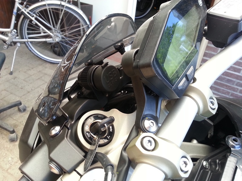

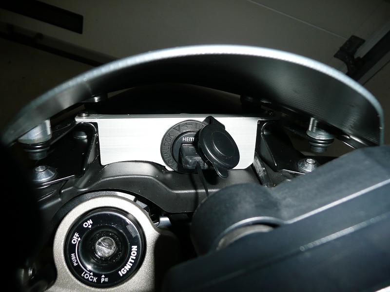

#208 Auch ich hab nun diese hier verbaut:
https://www.louis.de/_30ff191d…rtnr_gr&artnr_gr=10032977Hier die Bilder:
http://www.fotos-hochladen.net…p20140527212jr7z3bgts.jpg
http://www.fotos-hochladen.net…p20140529175qwouca1sf.jpgLiefert superviel Strom ab, und lädt mein Garmin noch während es Navigiert.
#209 Hi
Habe die gleiche Steckdose wie RandyMarsh verbaut, klappt super! Leuchtet sogar Blau!
Dazu habe ich mir zwei stink normale Flachstecker gepimpt, diese mit dem Nebenverbraucherstecker verbunden und das ganze mit ordentlich Isolierband umwickelt, geht auch
Achja, ich bin kein Elektriker, also darf ich das
Steckdose dann hinter dem Windscreen auf dem Lampengehäuse mit zwei Kabelbindern befestigt, fällt garnicht auf! -
