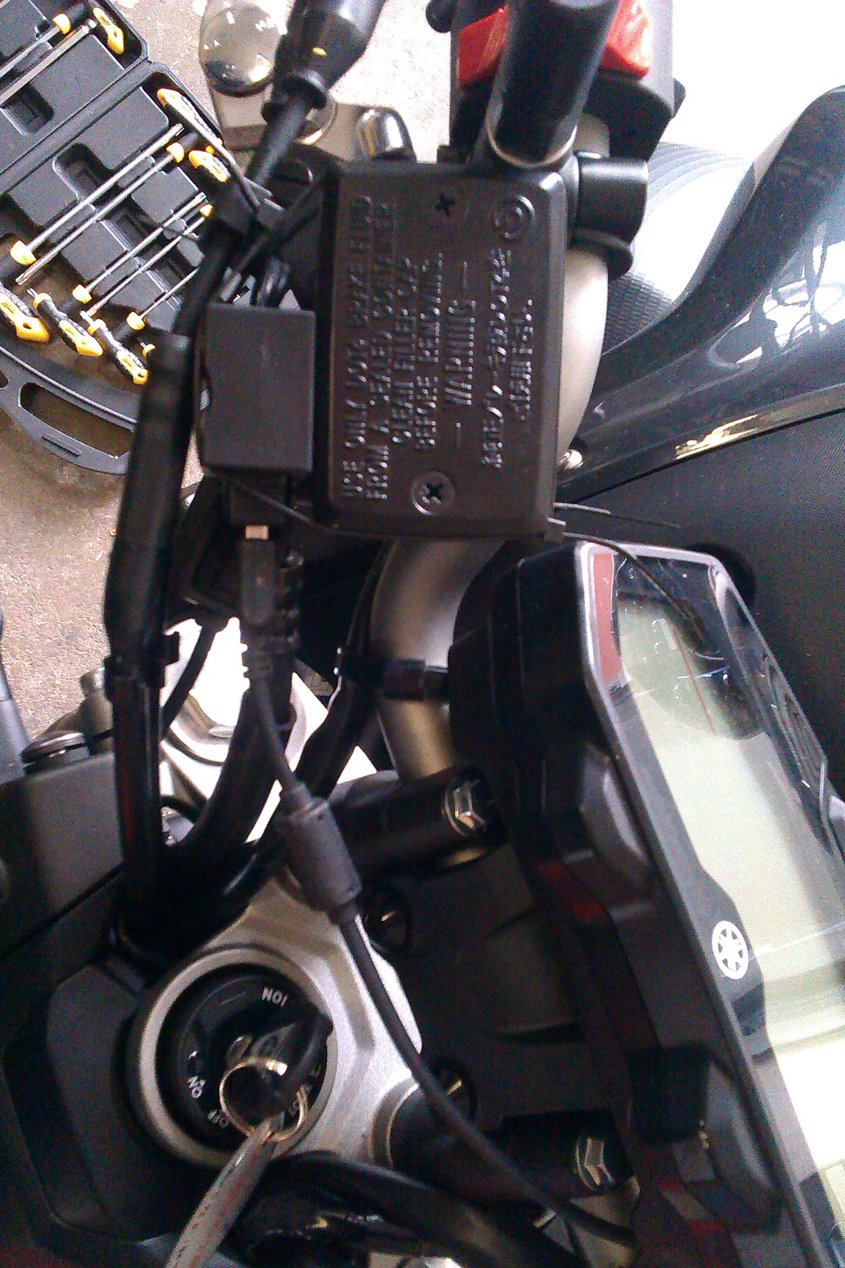

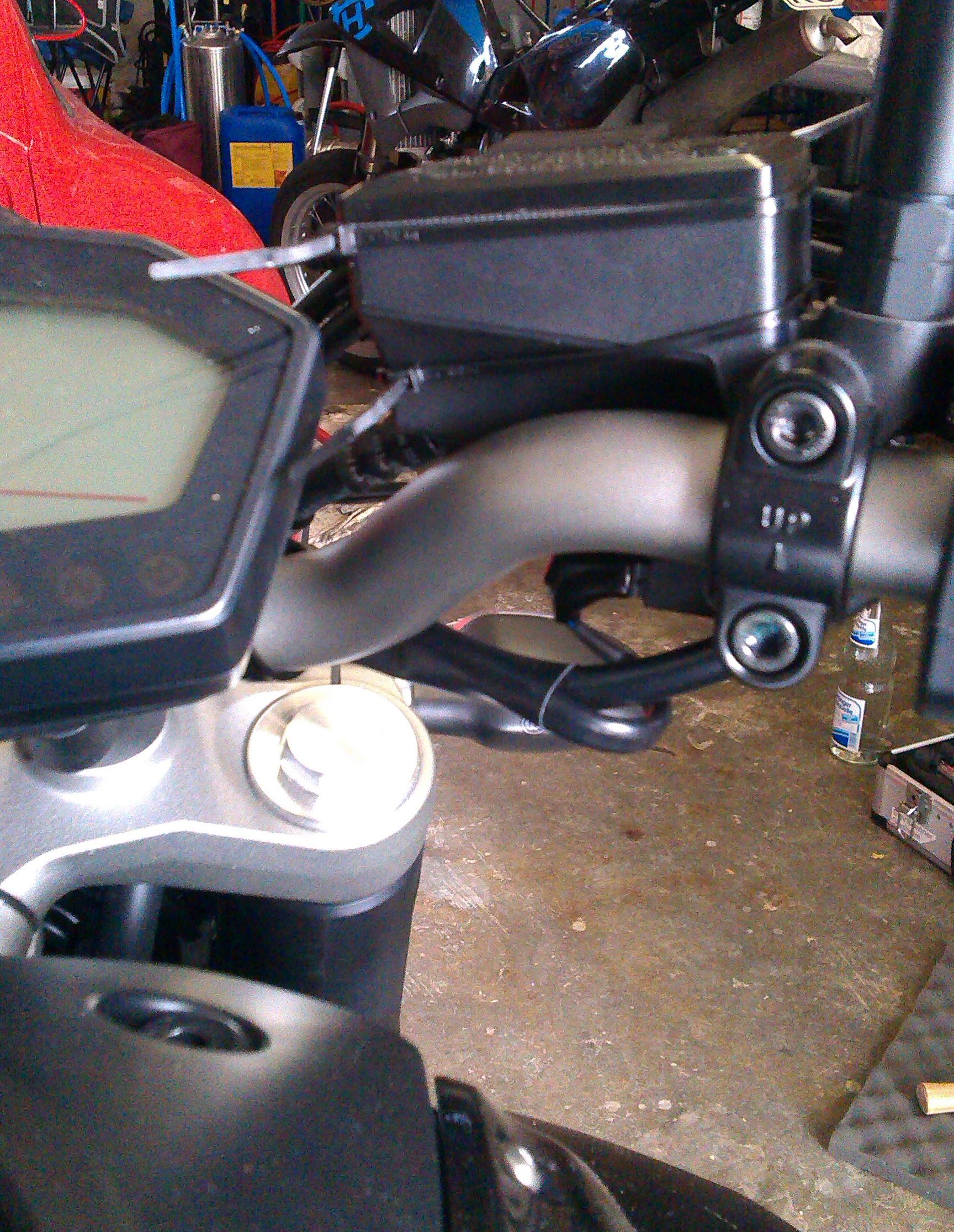

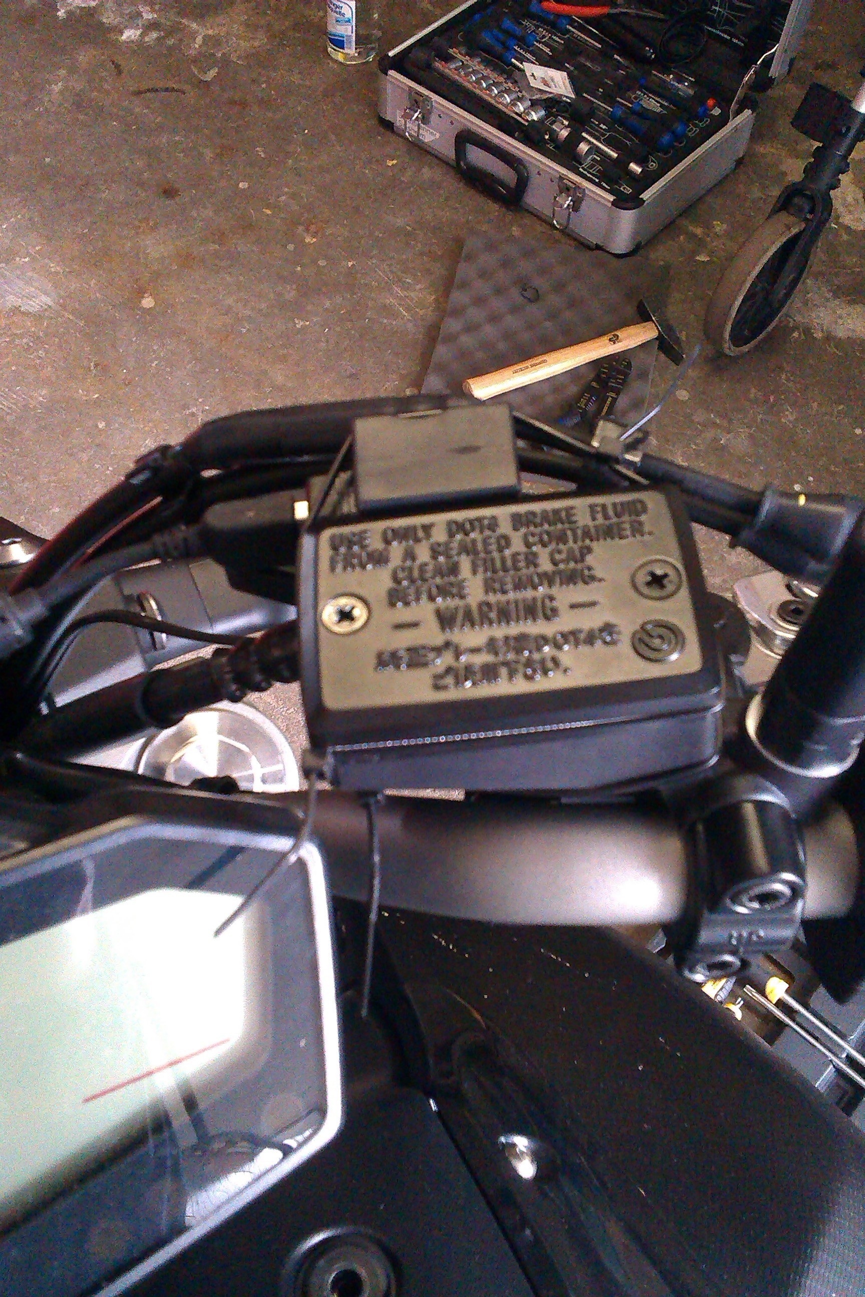

    Eine USB-Dose an einer 07er
    Natürlich wurden die Kabelbinder noch gestutzt ;)

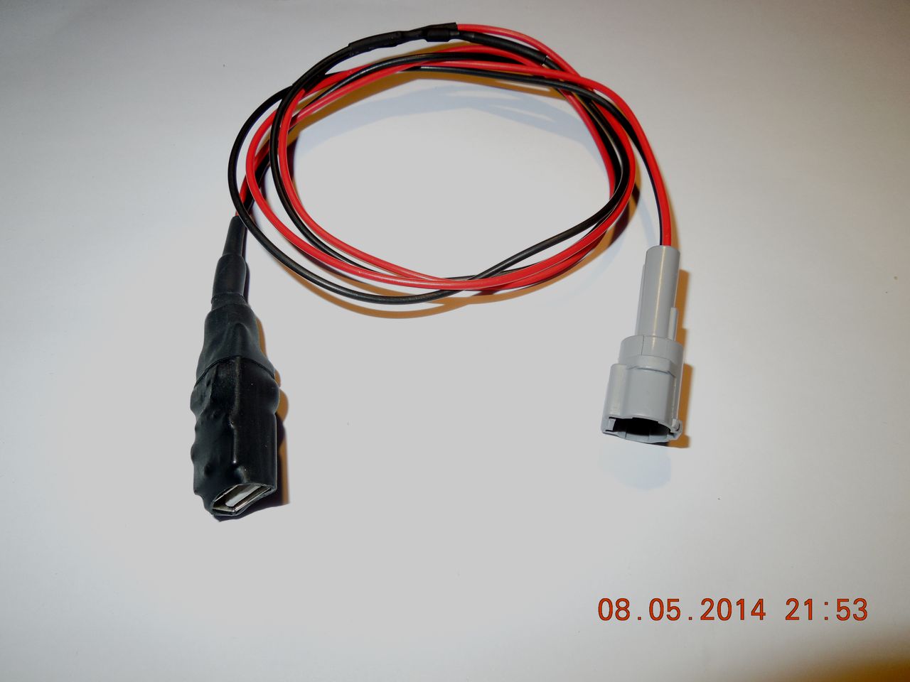

    Hier mal meine Variante für einen USB Anschluss:
    Der USB auf 12 Volt Adapter war mal so einer hier : 12V USB Adapter
    Auseinandergenommen, die Adern direkt aufgelötet und mit Schrumpfschlauch "abgedichtet" ;) Der kommt an den Kabelbaum , so dass er so gut wie möglich nicht sichtbar und geschützt ist.
    Beim Fotografieren ist mir noch aufgefallen, dass ich den Stecker lieber nach dem Durchfädeln des Kabels hätte draufmachen sollen, mal sehen, vielleicht ist ja irgendwo genug Platz zum Durchfummeln, sonst muss ich die Flachstecker nochmal raustüddeln :(
    Achja: Von den Flachsteckern hab ich auch noch welche über, wer welche braucht, einfach melden...
