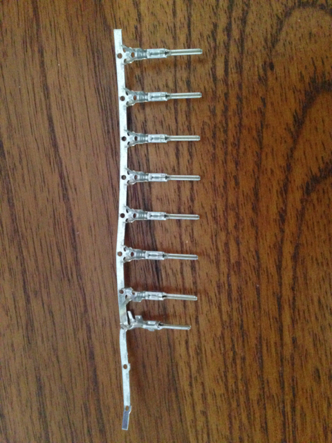

    USB-Stecker drangebaut, Handy läd. Danke für die tolle Anleitung!
    Hab mir die Pins (Stiftkontakte) auch von Polo gekauft. Im Grunde genommen braucht man NUR diese Stiftkontakte, Stecker ist ja schon komplett vorhanden. Da ich mir 10 kaufen musste, habe ich nun 8 übrig.
    Wer will dem verschicke ich je 2 Stück.
