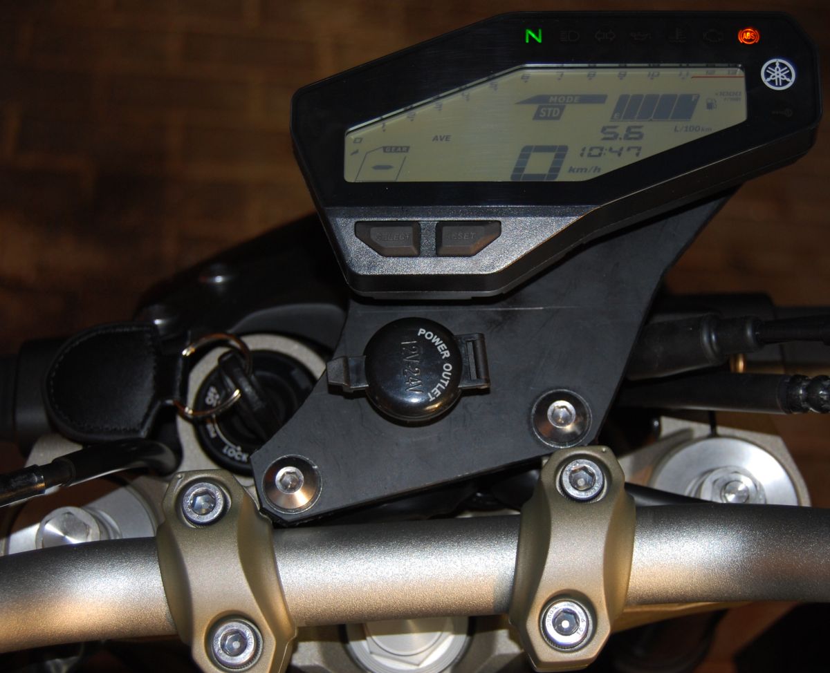

    Hier meine Bordsteckdosenlösung und gleich verbesserte Lesbarkeit des Tachos durch nach vorne Versetzung.
    Einfach eine 5mm PE-Platte als Träger für die Steckdose und dem Tacho verwendet.

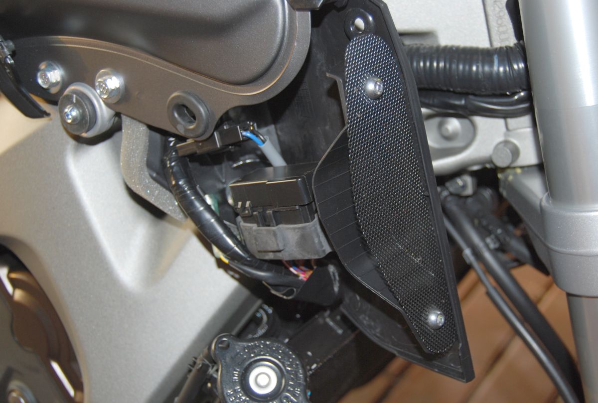

    Da in der rechten Lufteinlassattrappe die Sicherung für den Nebenverbraucheranschluss ist, dachte ich hier auch eine Buchse dafür zu finden. Ich sehe aber keine (siehe Bild). Wo soll die denn sein :?:
