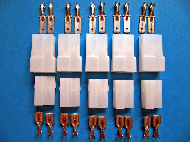

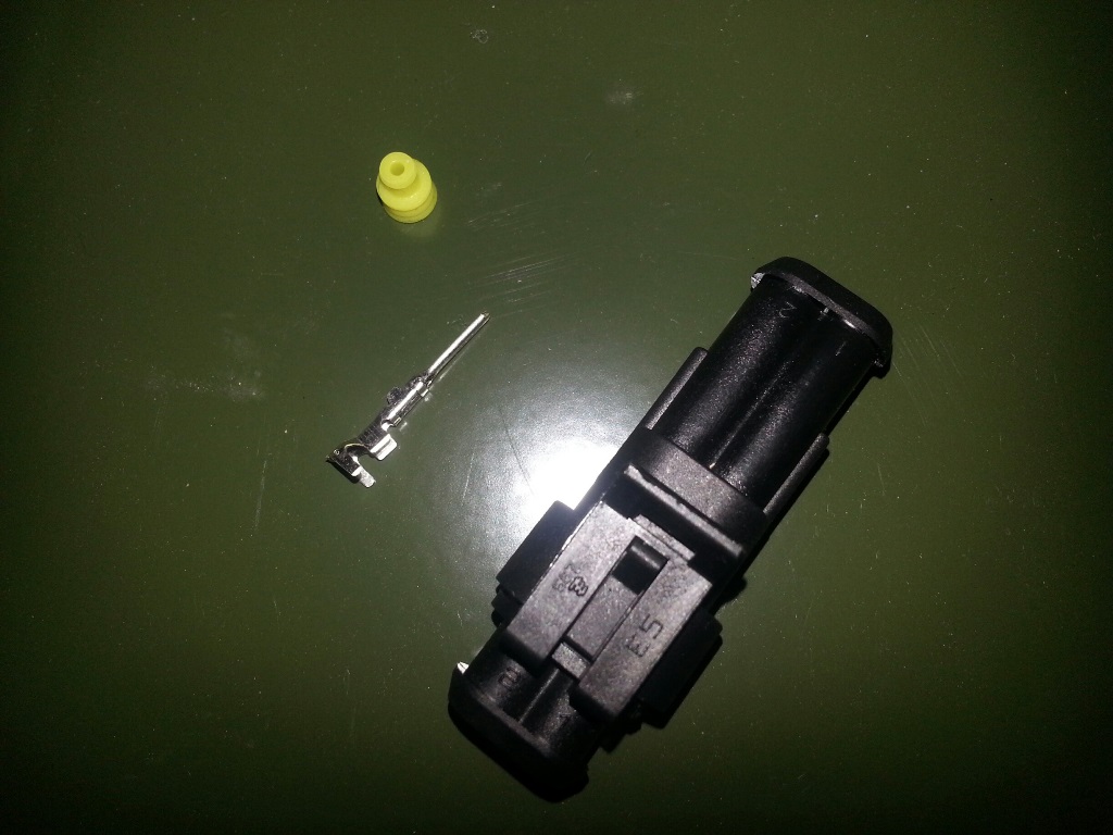

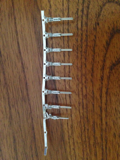

#182 Hallo,

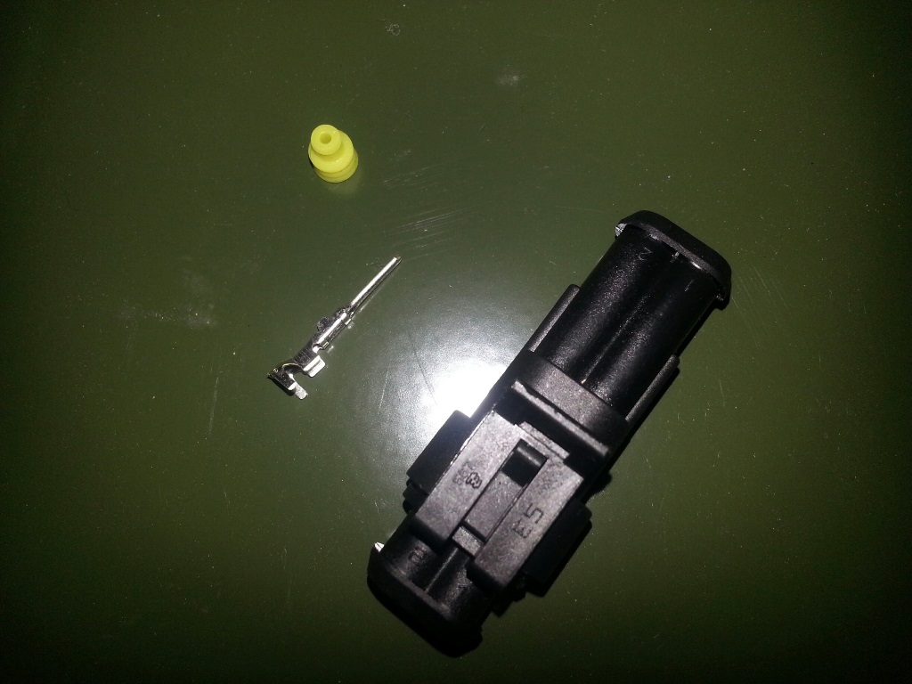

habe heute bei Polo die Pins für 1,99€ gekauft, müssten passen.
Werd ich morgen anschließen, dann kann ich sicher sagen ob alles passt...
https://www.dropbox.com/s/ncf7tkko631xnua/IMG_2012.JPG
https://www.dropbox.com/s/owi09juw71z8sij/IMG_2013.JPGGruß Bruno

#184 Zitat von BMMTWerd ich morgen anschließen, dann kann ich sicher sagen ob alles passt...
Und? Haben die gepasst?
Ich hab mir das Set hier über eBay bestellt: AMP Superseal Steckergehäuse Set
Sind 4 Pin-paare dabei... falls ich welche "verhunze"

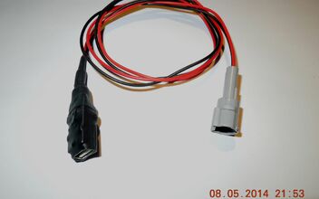

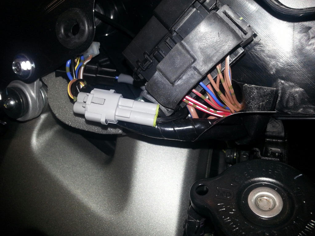

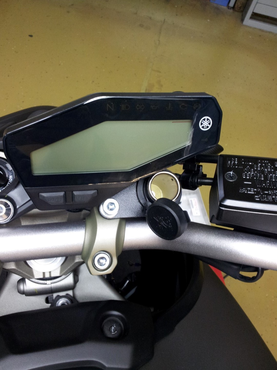

#185 ...ja, die passen genau, hier das Ergebnis:
https://www.dropbox.com/s/ao67pomeeh8205q/Foto.JPG
https://www.dropbox.com/s/3o3el1o0tnk6k15/IMG_2032.JPGGruß
Bruno -

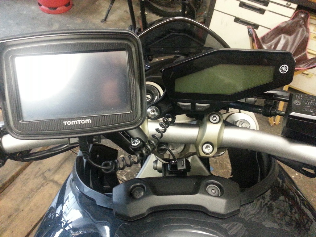

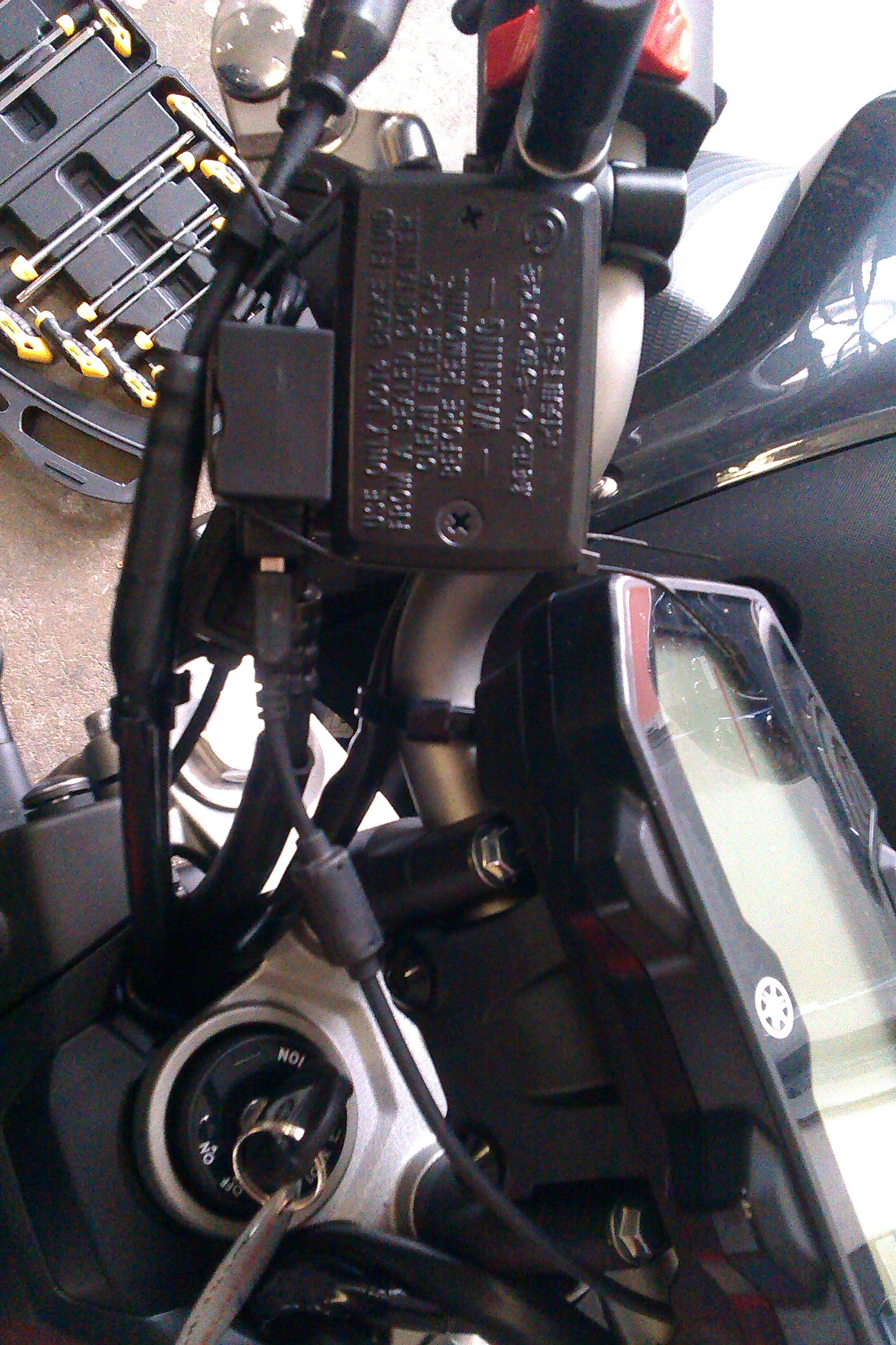

#186 USB-Stecker drangebaut, Handy läd. Danke für die tolle Anleitung!
Hab mir die Pins (Stiftkontakte) auch von Polo gekauft. Im Grunde genommen braucht man NUR diese Stiftkontakte, Stecker ist ja schon komplett vorhanden. Da ich mir 10 kaufen musste, habe ich nun 8 übrig.
Wer will dem verschicke ich je 2 Stück.

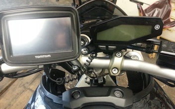

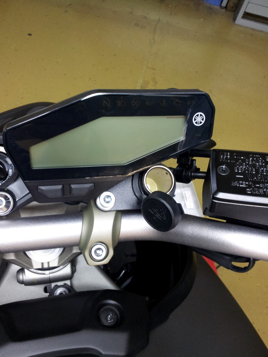

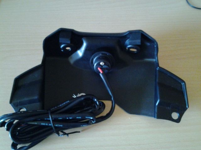

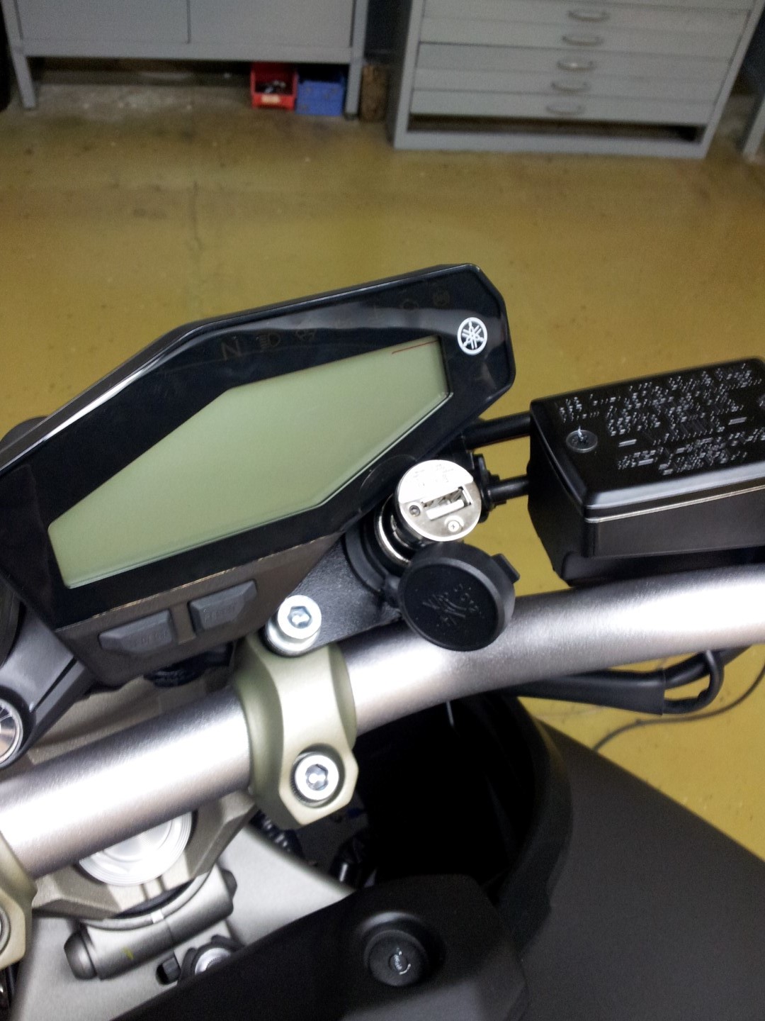

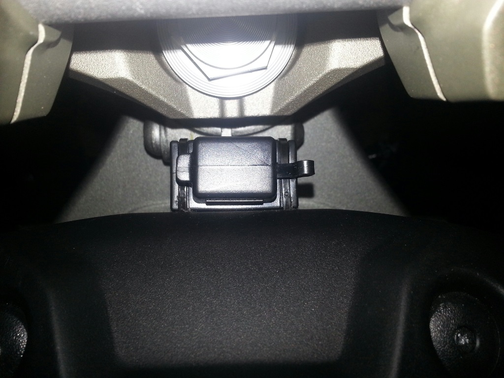

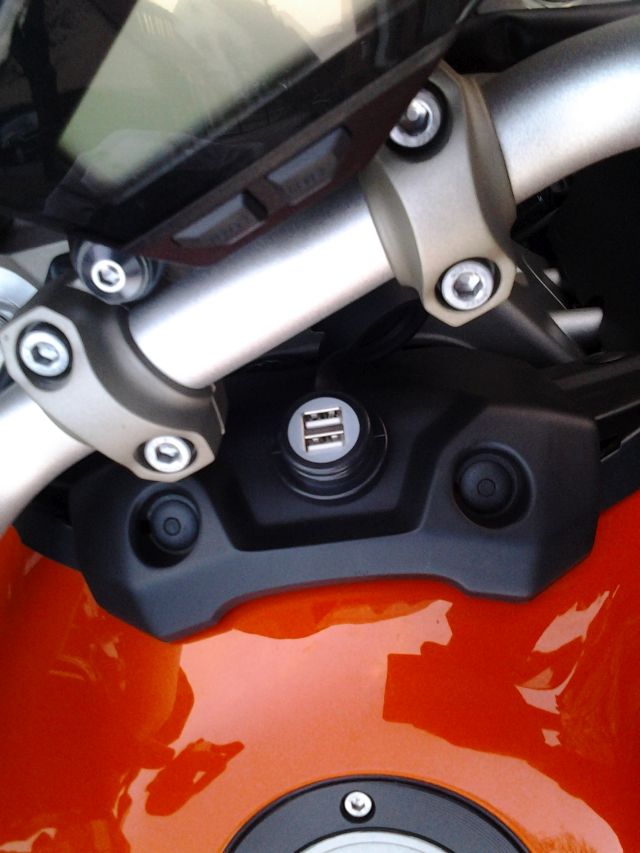

#187 Also ich hab meine USB Ladebuchse so eingebaut....
Ich habe dazu die Plastik Abdeckung abgebaut ...... das Loch so genau gebohrt dass der Stecker von selber hält und dann noch von hinten mit Baukleber verklebt ... die Kontermutter geht sich Platzmäßig nicht aus. Ist wirklich knapp da drunter.... dafür sieht man es kaum.....
So eine Dose hab ich genommen
http://www.ebay.de/itm/12V-USB…ionen&hash=item461cb6e106
und an den vorbereiteten Zusatzverbraucher Stecker angeschlossen. Da ist auch der Kabelweg nicht weit- Habe übrigens einfach breite Pins schmal geschliffen und in den Stecker eingebaut .... geht auch ...lg
Wolfgang -

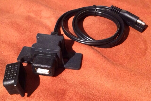

#190 Jetzt muss ich doch nochmal nachfragen... Hat hier jemand ein Samsung Galaxy S3?
Ich habe mir diese Steckdose eingebaut: http://www.ebay.de/itm/171199334771
Hat alles wunderbar funktioniert, an den Nebenverbraucher angeschlossen und die Dose hat Strom. Aber mein Handy wird nicht immer geladen. Ich muss den USB Stecker ein paar mal rein und raus ziehen und dann gehts irgendwann mal aber auch nicht dauerhaft. Habs auch mit verschiedenen USB-Kabeln versucht...
Dachte schon es liegt vielleicht an der Dose aber das Handy meiner Frau (Motorola Defy+) lädt damit problemlos.
Hat die Dose vielleicht nicht genug Saft!? Laut der Beschreibung sollten da 5V/2A raus kommen. Müsste doch für das Handy reichen, oder?
