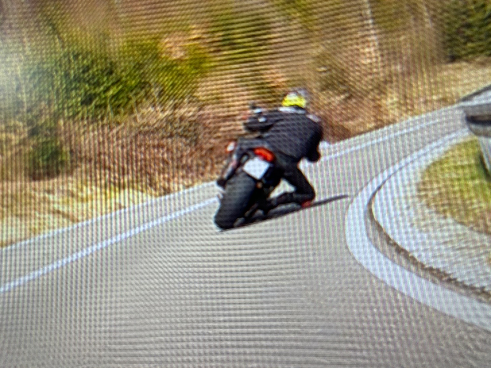

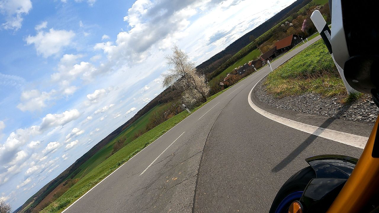

    Ich konnte jetzt am Wochenende endlich mal richtig die 9er, sowie die Punkte der Befestigung ausprobieren.
    Also ich bin erstmal begeistert von der 9er, vor allen von der Funktion des festen Horizonts, das ist genial.
    Meine befestigungspunkte sind denke ich gut gewählt. Ich habe nur bei dem einen Punkt beim Motor arge Vibrationen, das muss ich noch irgendwie lösen.
    Aber von der Position her denke ich ist das Top. Das war eine Zufallsaufnahme.
    Die Aufnahmen, wie auf den Bildern zu sehen sind arg verwackelt, und dadurch unscharf geworden, leider. Liegt aber nicht an der Cam oder den Einstellungen. Meine Befestigung ist der Fehler, das muss ich noch beheben.
  • #72
    Ansich eliminiert die GoPro Vibrationen. Bist du sicher, dass du das passende „Smooth“ gewählt hattest?
    Außerdem musste beachten, dass ein Video jede Menge Kompressionsartefakte hat, die bei entspr. Vergrößerung zu Tage treten. Und die Bilder oben sind ja vergrößert.
  • #73
    Die Bilder sind nicht vergrößert, habe diese vom Bildschirm abfotografiert.
    Einstellungen passen auch, da ich an anderen Positionen das nicht hatte.

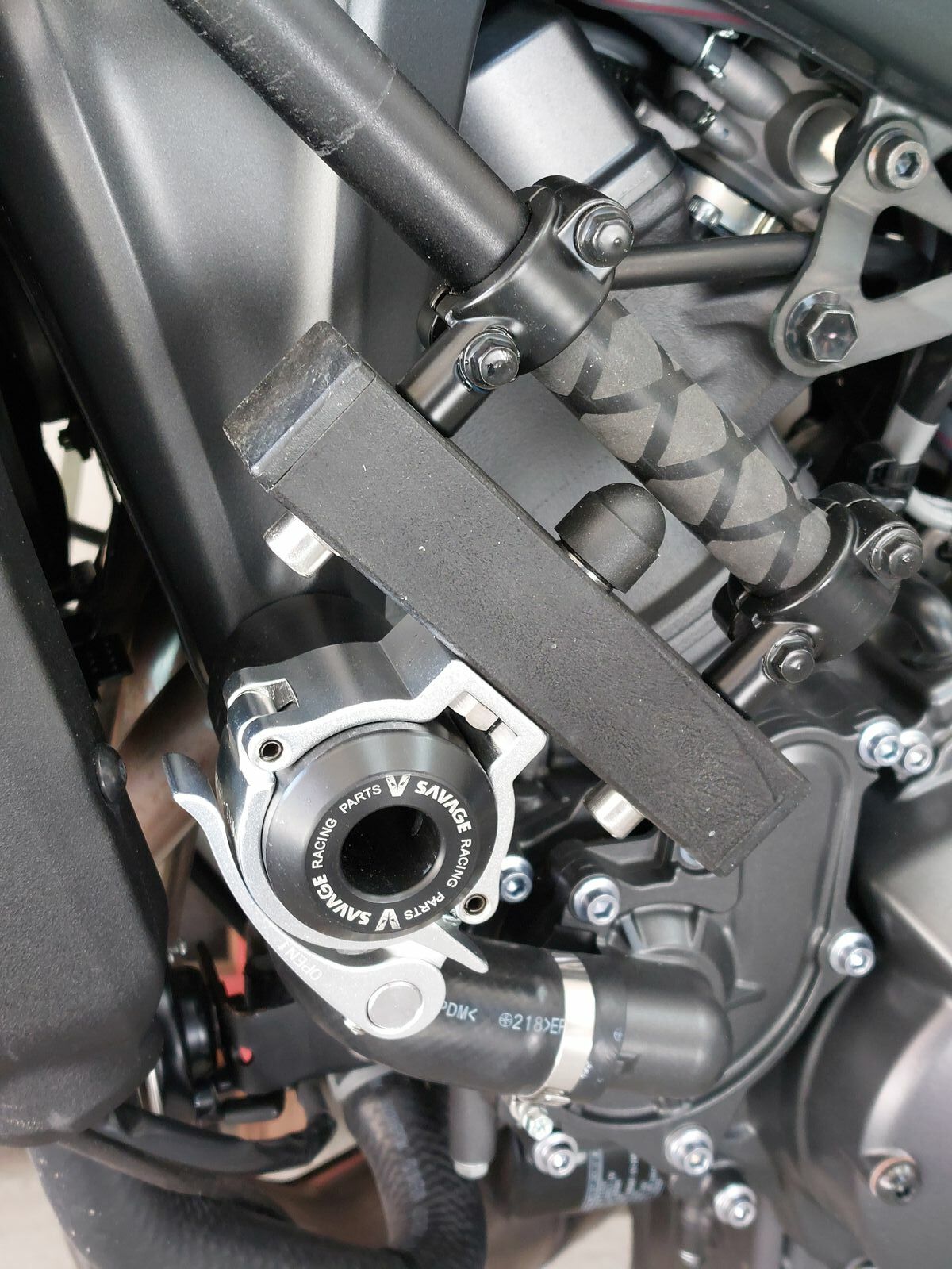

    Nene, eventuell hab ich es nicht richtig rübergebracht.

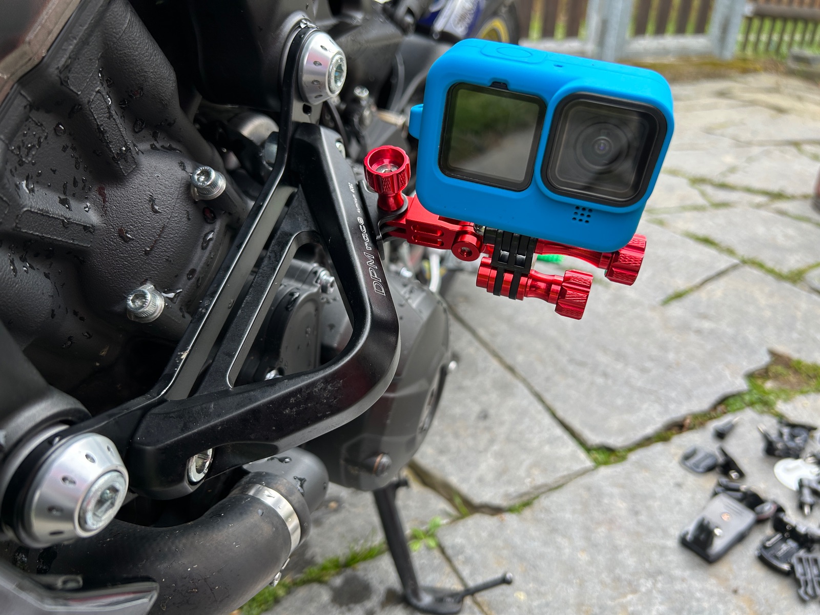

    Ich habe am Wochenende drei Positionen für die Cam Ausprobiert.

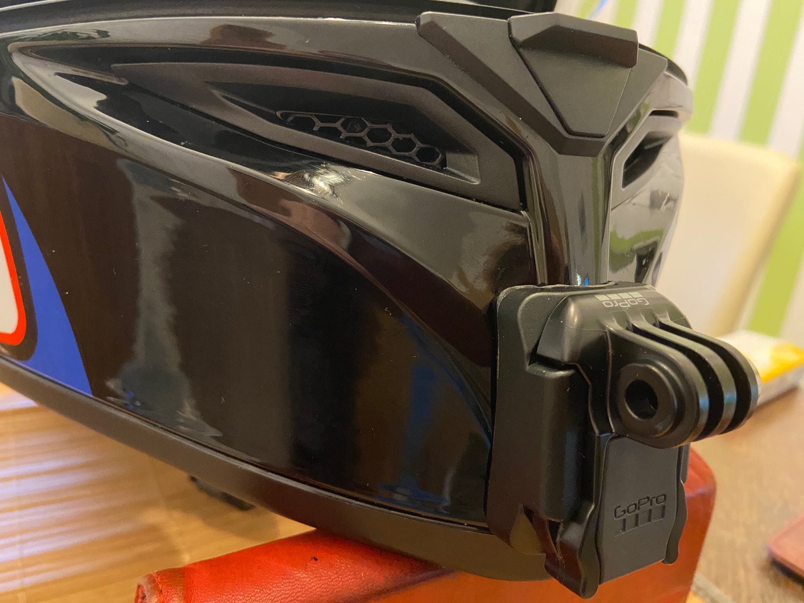

    1: Helm vorne am Kinn, super perfekte Aufnahmen, aber man muss ja ein wenige den Kopf beim fahren bewegen. Dadurch wirken die Aufnahmen oft sehr hektisch.

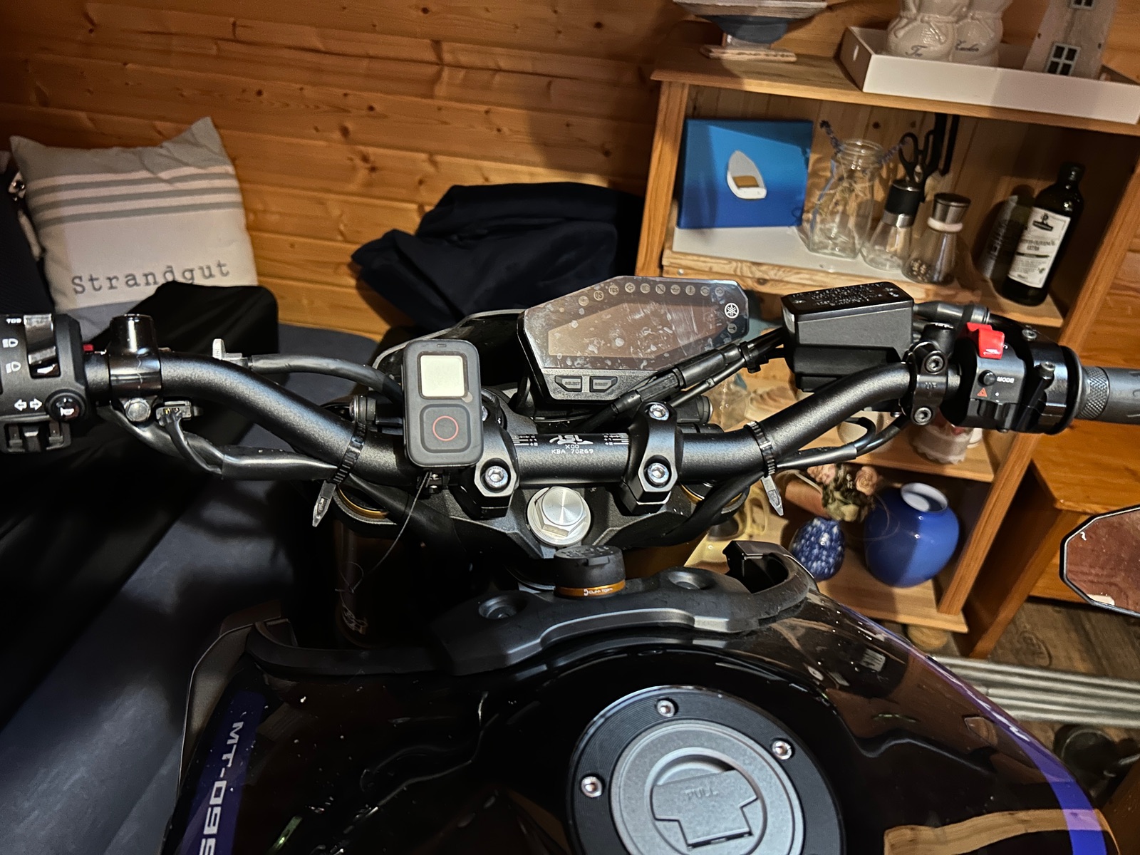

    2: am Lenker, cam nach vorne gerichtet, oder auf einen selbst, sind mega super Aufnahmen geworden.
    3: am Crashpad beim Motor, da hatte ich diese Vibrationen dan Teilweise, Ich denke die sind Drehzahlabhängig.
    so hatte ich das am Anfang gelöst, da hatte ich keine Vibrationen. Es waren mir aber zu viel Gelenke und die Cam sollte etwas weiter nach vorne. Da hab ich mir eine Verlängerung 8cm (Alu) bestellt, und diese anstatt der kurzen Gelenke verwendet. Das war wohl ein Fehler.

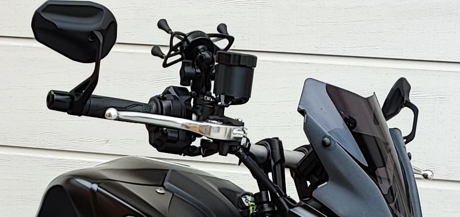

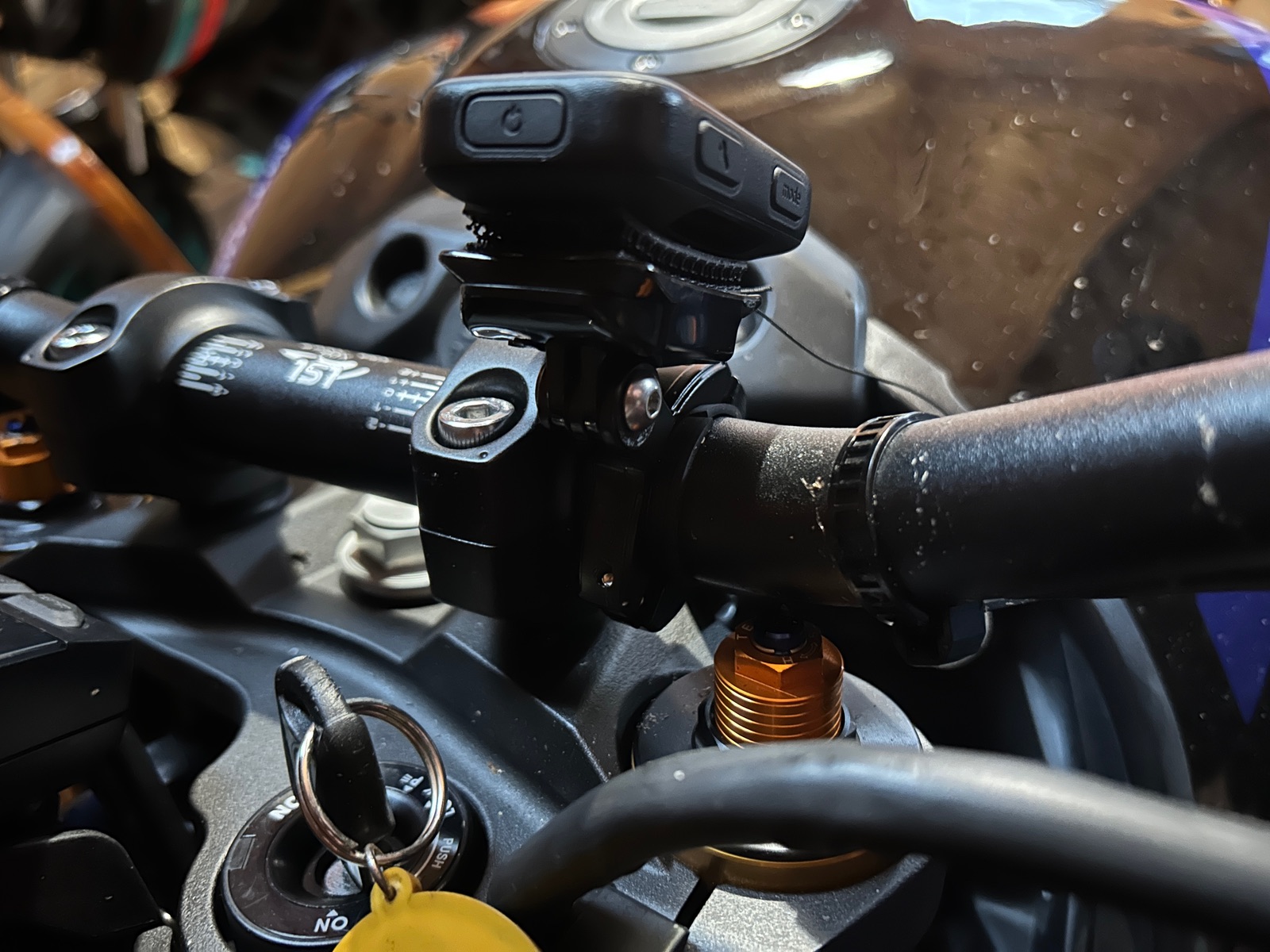

    Hallo Allerseits,
    Nachdem ich Lenkerendenspiegel montiert hatte, kam mir die Idee die
    vorhandenen Gewindelöcher für die Originalspiegel zu nutzen, um
    Kugeln (ca. 1") für Smartphone und Kamera zu intallieren.
    Die Kugeln habe ich mir aus TPU (elastisch und Oberfläche gummiartig)
    mittels 3D Drucker gefertigt.
    Eine Kugel ist mit M10x1,25 Rechts-, die andere mit Linksgewinde.
    Um die Kugel bombenfest zu fixieren, ist in der Kugel ein M5 Gewinde
    um mit einer Edelstahlschraube das Gewinde M10 etwas zu spreizen.
    Durch die Spreizung wird der Gewindezapfen in der Gewindebohrung verklemmt.
    (Ähnlich eines Dübels)
    Das ganze sieht dann so aus:
    Mit dem Smartphone finktioniert das einwandfrei.
    Der Kameratest folgt.
