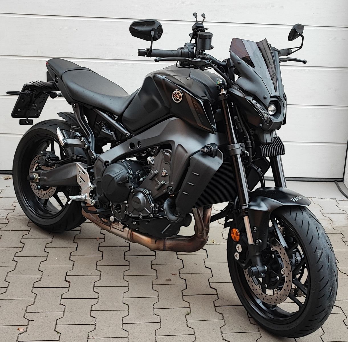

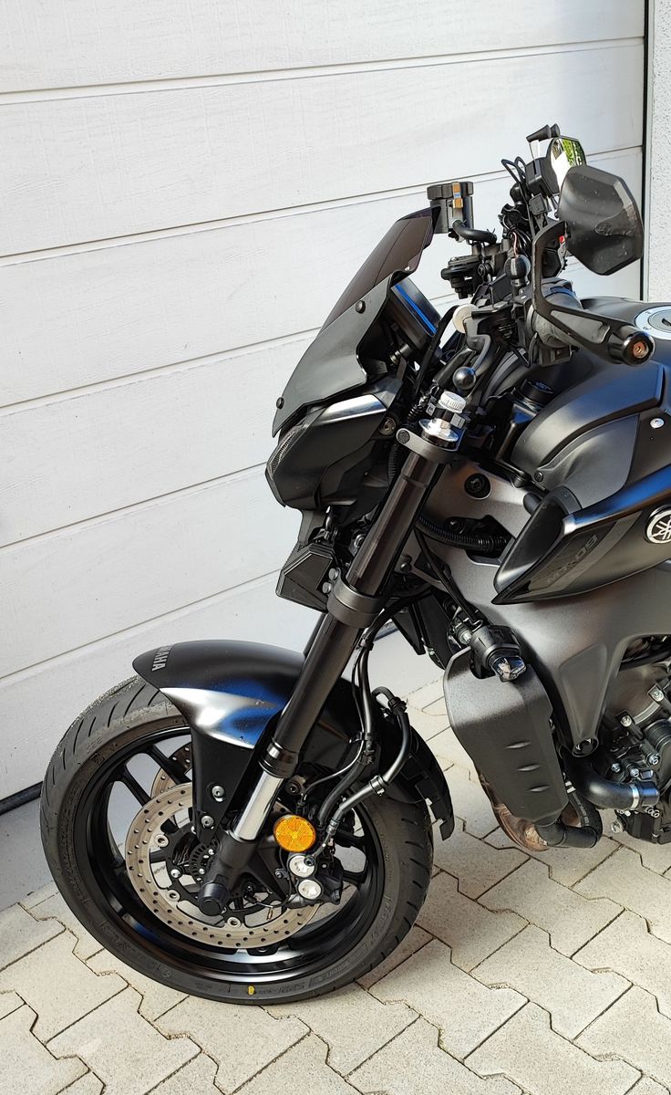

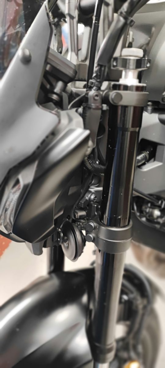

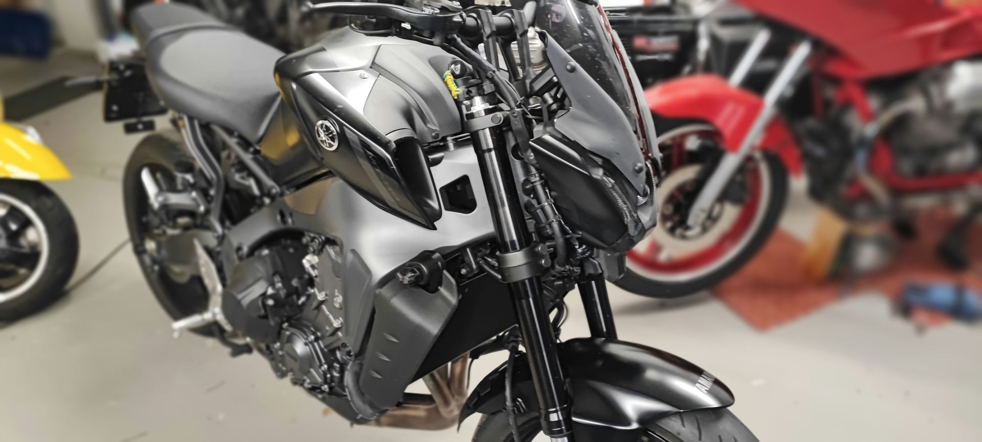

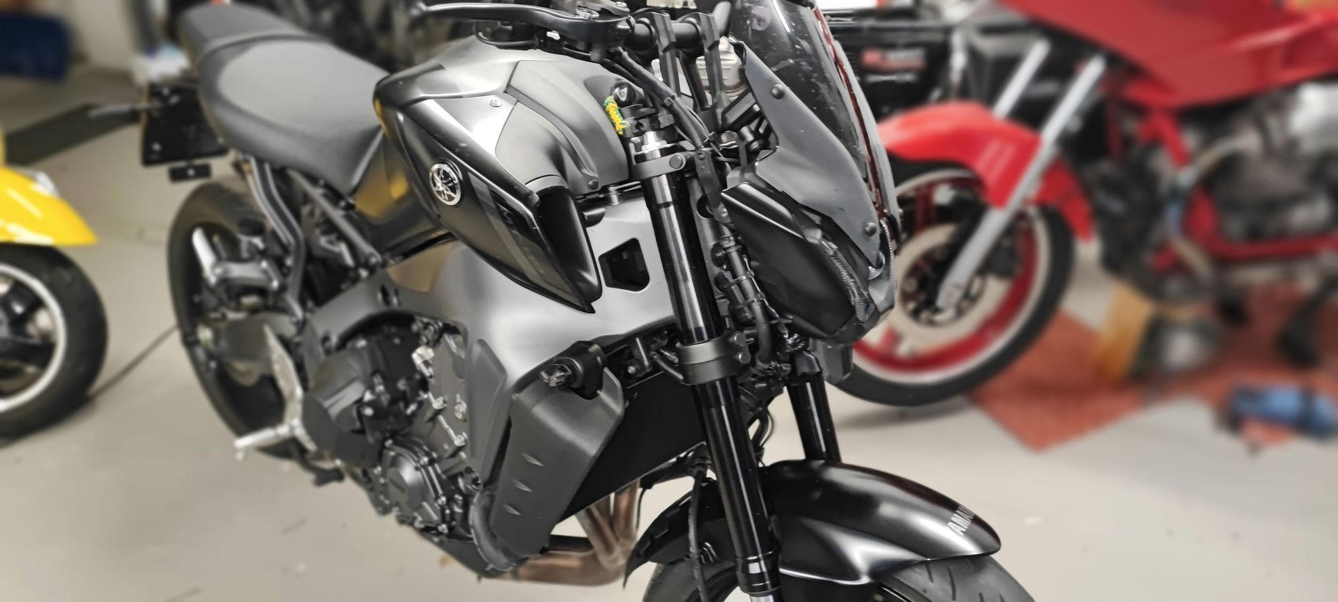

    Hallo Zusammen,
    gerade eben mal die Regenpause, teilweise abgetrockene Strassen und die Dämmerung genutzt um mit einer Testrunde zu schauen ob die Umbaumassnahme zweckmäßig ist oder ob es irgendwelche Nachteile gibt.
    1. Kontakt Schutzblech Frontmaske
    Vom letzten Putzen hatte ich leider keine Rastmarken am Federbein der Gabel um zu schauen wie tief sie einfedert und ob genug Platz zwischen Frontmaske und Schutzblech ist. Rein vom Nachmessen sind ca. 10 bis 15mm Luft dazwischen.
    Also Dämpfung und Zugstufe mit meiner Schnellverstellung ganz weich gestellt und einige Vollbremmsungen gemacht und auf unseren reichlich vorhandenen schlechten Strassen bis zum Anschlag getestet. Kein Kontakt zwischen Frontmaske und Schutzblech sichtbar.
    Aber falls jemand auf die Idee kommt die Gabel im Lenkkopf weiter als die Werkseinstellung durch zu stecken, da gibt es eine klare Absage.
    Und die Hupe muss in jedem Fall versetzt werden.
    2. Windschutz, Verwirbelungen
    Bin 166 groß und habe einen C4 pro und Textil Kombi. Konnte auf der Autobahn mal kurz bis 220 Tacho fahren.
    Mit dem Puig Windschild gab es keine Änderung zu vorher. Keine Verwirbelungen, moderater Winddruck, alles im grünen Bereich.
    Was ich als angenehm empfunden habe, ist die bessere Sicht vorm Vorderrad durch die tiefere Position der Front Maske.
    3. Lichteinstellung
    Gegenüber der Werkseinstellung ist der ausgeleuchtete Bereich geringfügig kleiner. Jedoch nicht soviel, das sich es lohnt die Lampe nach zu justieren.
    Fazit.

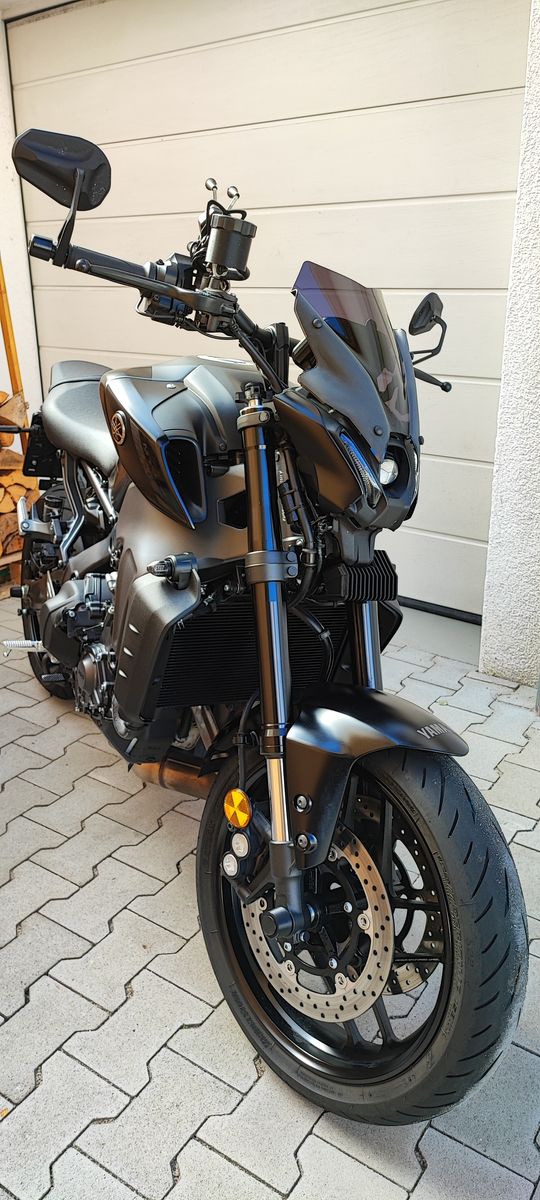

    Es darf so bleiben. Mit der tieferen Front Maske sieht das Mopped besser aus. Die Linie von Tank zu Cockpit passt jetzt einfach besser.
    Vorher:
    Jetzt:

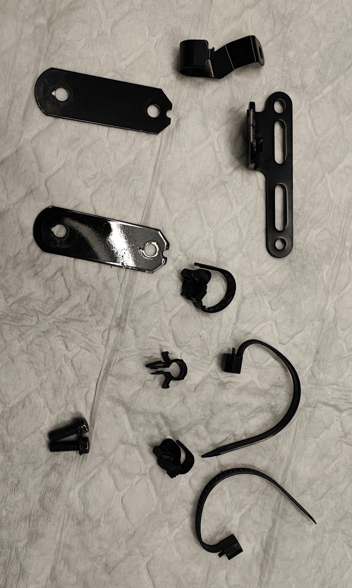

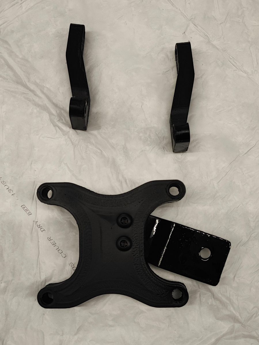

    Das sind die Teile die übrig bleiben.
    Ein Rückbau in den original Zustand ist in ca. einer Stunde erledigt.
    Ich wünsche Euch allen einen guten Rutsch ins neue Jahr und eine Schöne, unfallfreie Moppedsaison
    Viele Grüße
    Jo

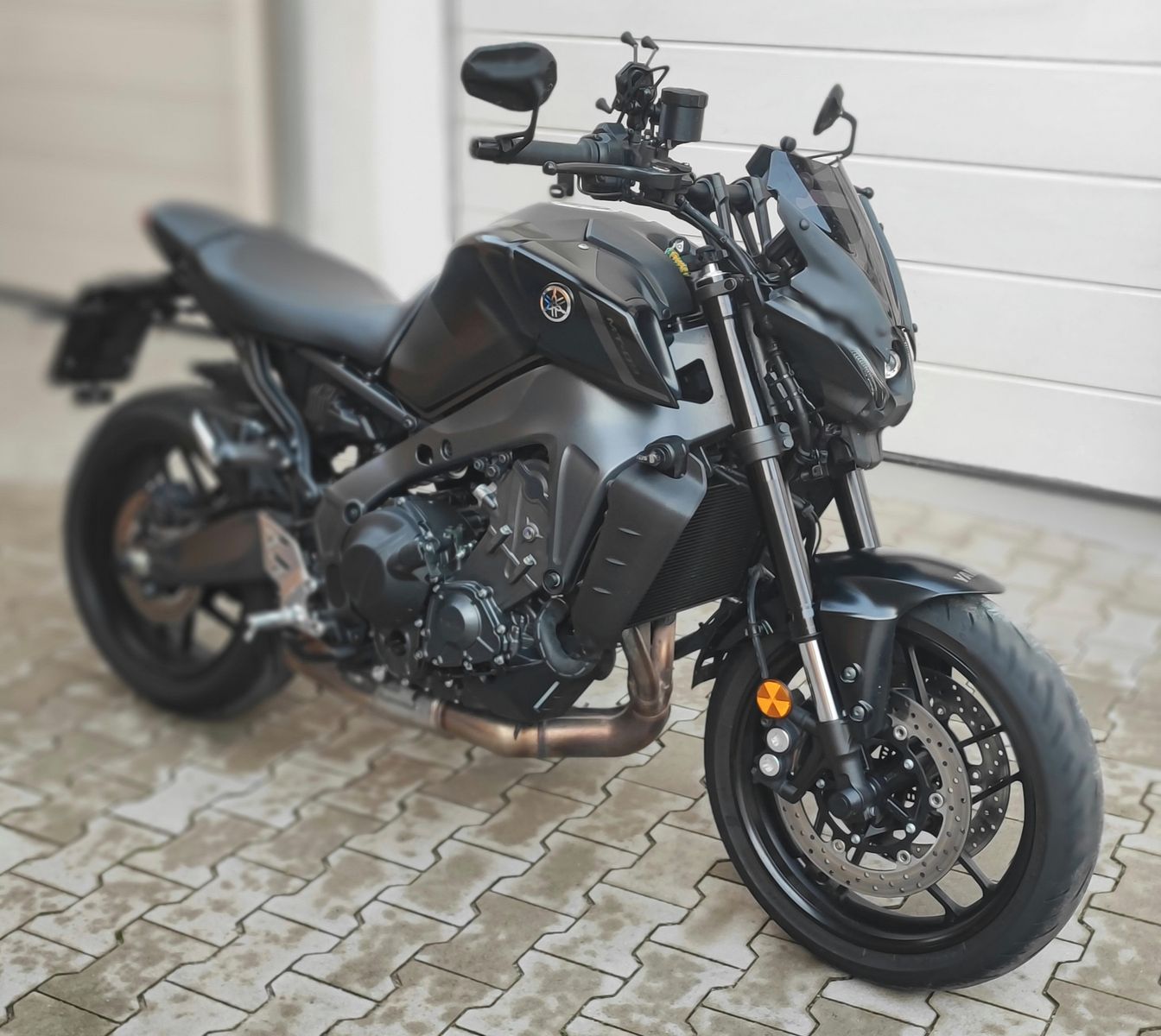

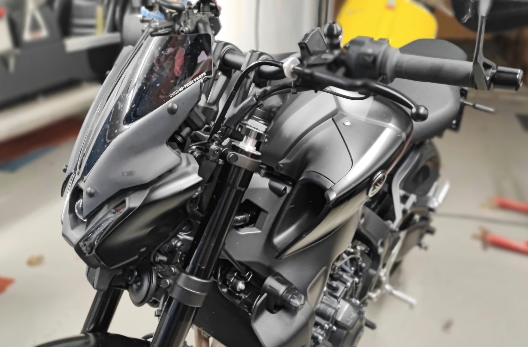

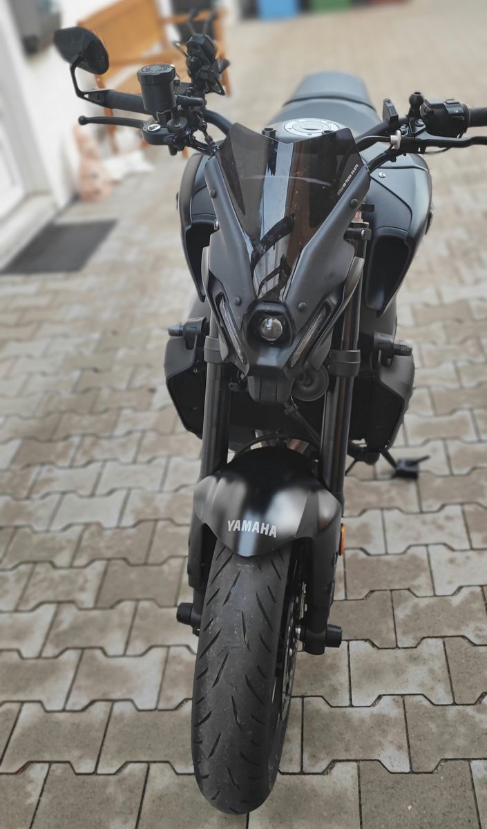

    Hallo Zusammen,
    da schaut man mal 3 Wochen nicht so intensiv ins Forum hier und fast hätte ich das übersehen.
    Die Bilder vom Umbau sehen gut aus

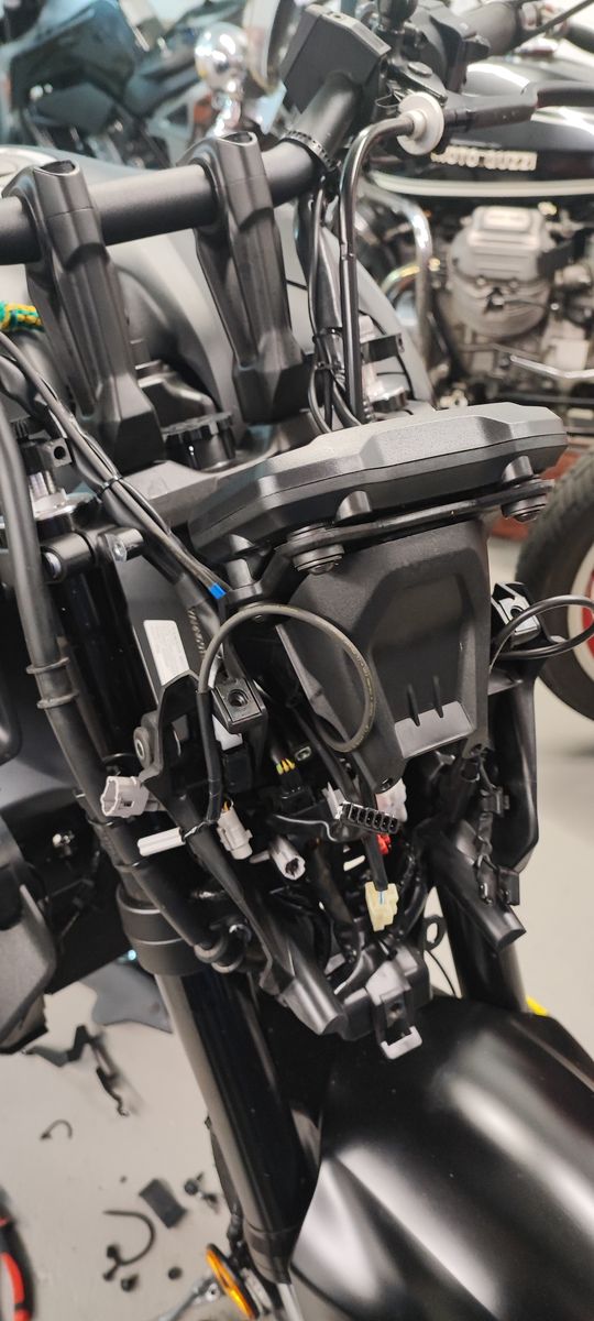

    Da ich zwischen den Jahren nicht viel zu tun habe und das Wetter auch nicht so dolle zum Moppedfahren ist, habe ich den Umbau auch ins Auge gefasst. Erstmal gecheckt wie weit sich die Kabel, Bremsschlauch und Kupplung ziehen lassen um nicht noch weitere Baustellen anzufangen.
    Ohne Änderung der Riser geht es 65mm runter und 16mm nach vorne.
    Eine Stunde 3D CAD (Fusion 360) und 5 Stunden drucken lassen, dann kann der Zusammenbau beginnen.
    Der Zusammenbau ist eine ziemliche Fummelei. Kabel entwirren und so anordnen das auch alles beim Einfedern und lenken ohne knicken, ziehen und quetschen funktioniert.
    In dem Zusammenhang habe ich dann auch die Hupe an einen anderen Platz montiert.

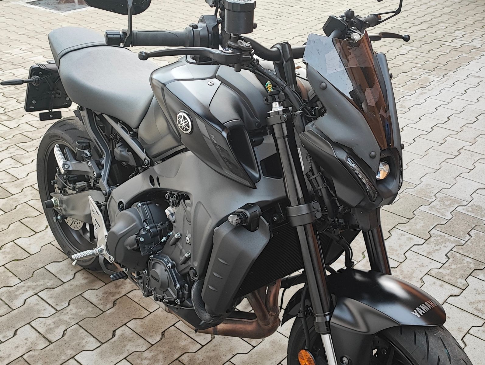

    Fertig sieht es dann so aus.
    Das Resultat sieht recht stimmig aus. Wenn das Wetter es zulässt werde ich baldmöglichst berichten wie es sich fährt.

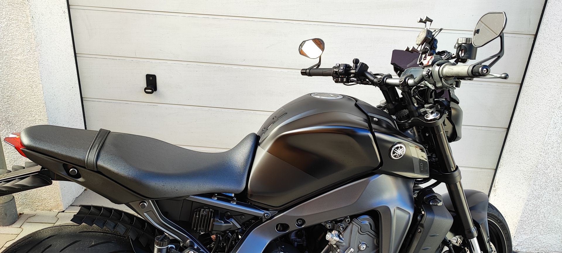

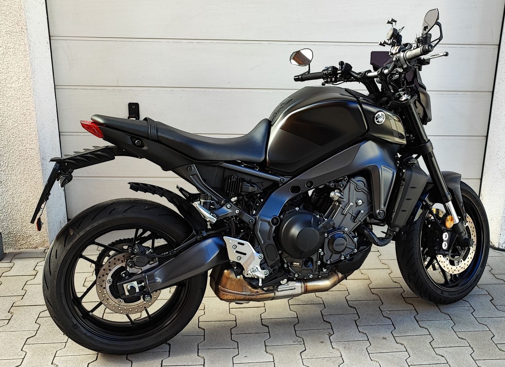

    Und ich ergänze noch mal ein paar Bilder draussen vor der Garage.
    Viele Grüße und einen guten Rutsch in die neue Moppedsaison
    Jo
    PS. Der Spalt zwischen Gabel und Frontmaske mit dem Blick auf Bremsleitung und Kabelbaum gefällt noch nicht hundertprozent.
    Das schaue ich mal wie sich das noch schliessen läßt. Vielleicht etwas mit Kiemen. ...
    Update 30.12.23
    Bilder vor Garage

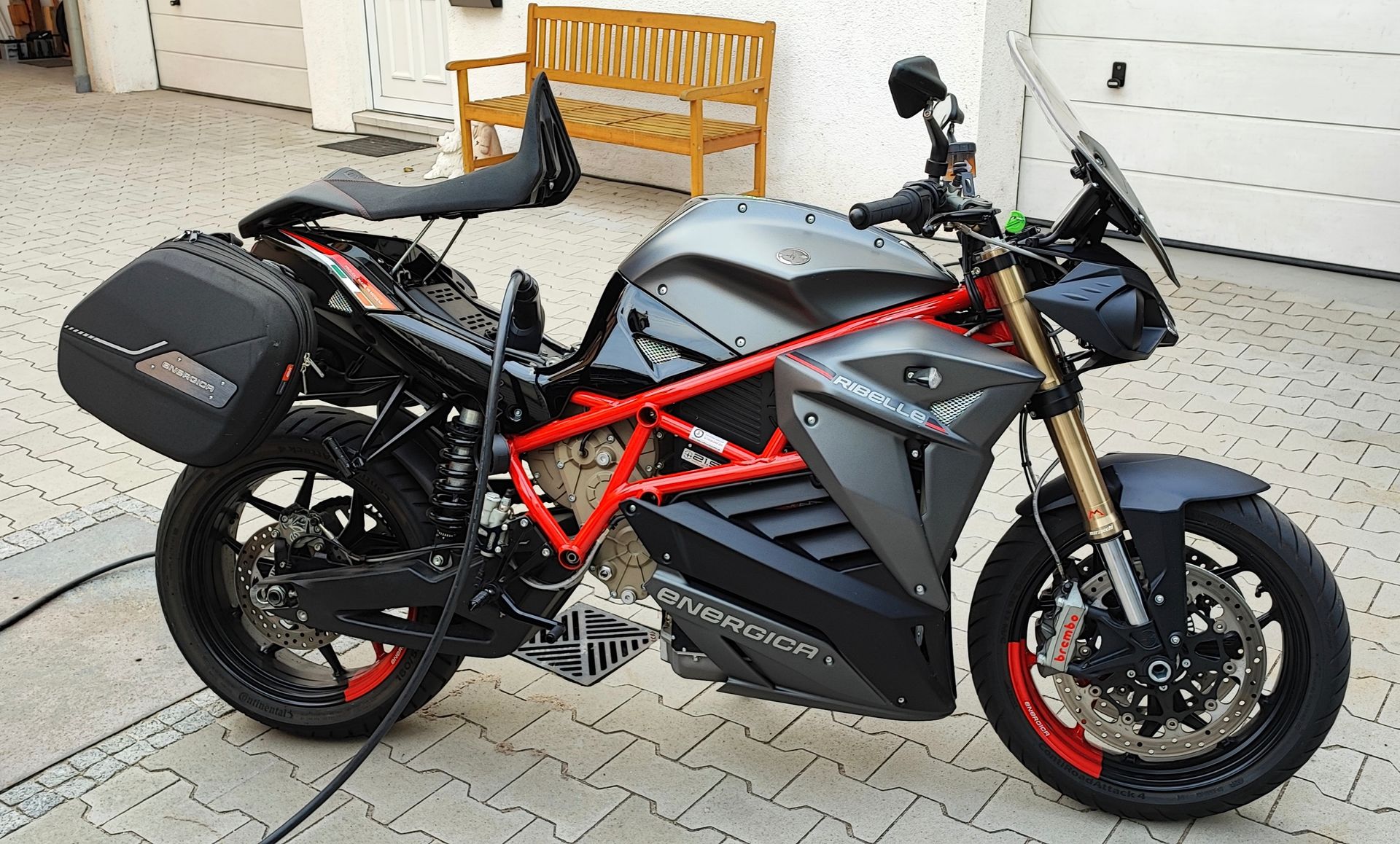

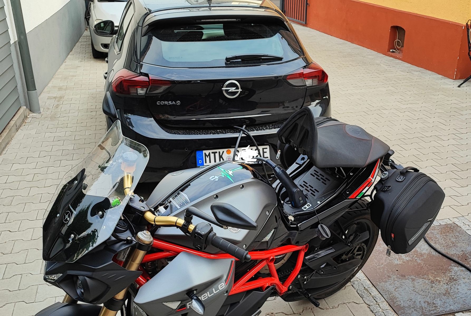

    Hallo Zusammen,
    auch auf die Gefahr hin einen riesen Shitstorm zu bekommen 😬
    Als meine MT zur Reparatur war,
    habe ich eine Energica zur Probefahrt genommen.
    Was soll ich sagen.
    Das elektrische Fahren war einfach geil.
    Bei der Beschleunigung sind mir die Tränen der Ergriffenheit waagerecht zu den Ohren gelaufen.
    War ein Gefühl wie in den Achterbahnen Blue Fire und Taron. Nur ohne Anstehen.
    Auch ansonsten war das Mopped flott unterwegs.
    Zweimal an einer Ampel angesprochen worden ob es bei Motorrädern jetzt auch Start/Stop gibt. Wobei der Antrieb sehr laut ist. Ein lästiges hochfrequentes Geräusch.
    Beim Zurück geben war ich schon etwas bedrückt. Mal fahren war schon beeindruckend. Aber wegen dem hohen Gewicht (trotz Rückwärtsgang) ist sie im Vergleich zur MT unhandlich.
    Und beim Laden zu Hause kann sie nur maximal 3 kW.
    11 kW wie beim Corsa e ist da schon eine andere Sache
    Aber so als Resümee.
    Die Zukunft ist elektrisch 🙂
    Viele Grüße
    Jo
    PS. Den Corsa e fahren wir übrigens nicht aus Umweltbewusstsein.
    Sondern weil's einfach mehr Spaß macht.

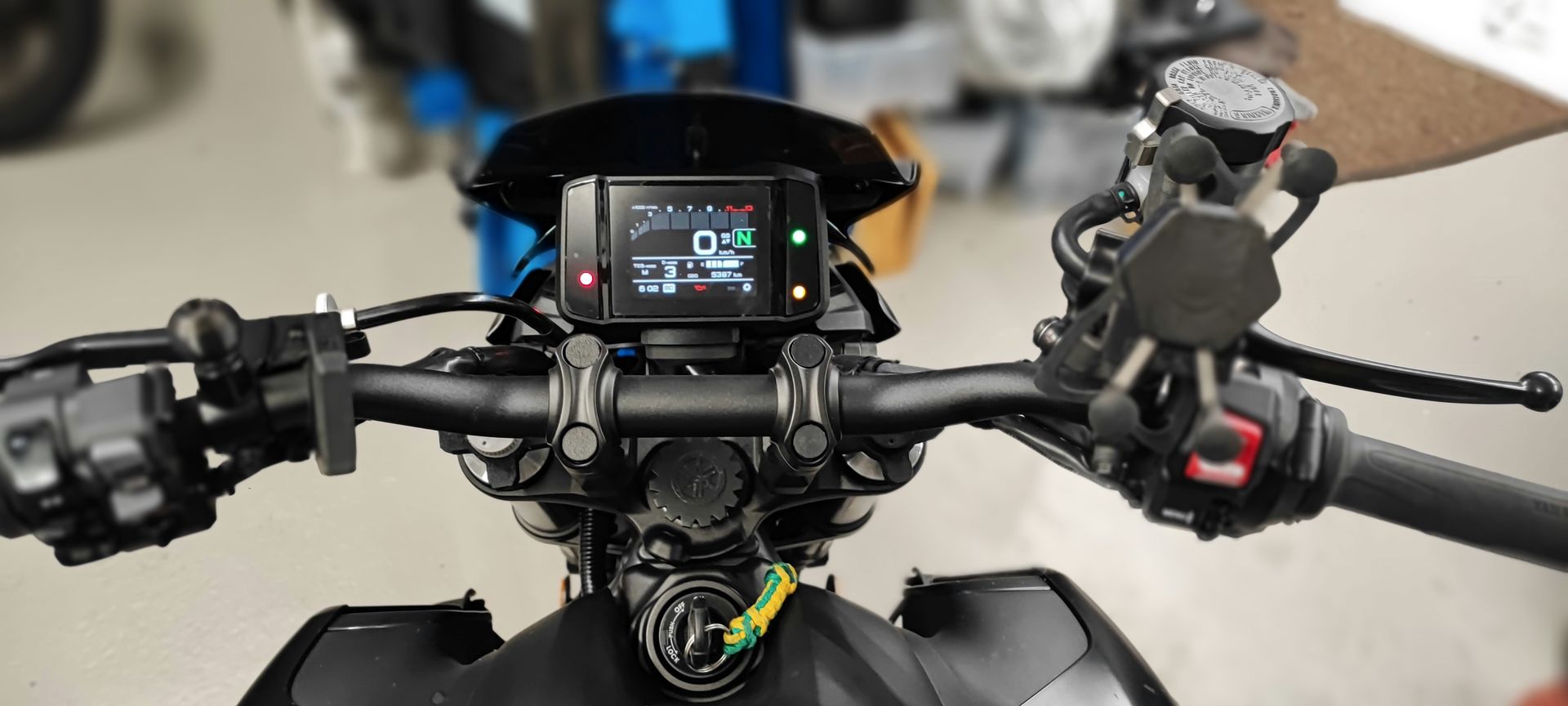

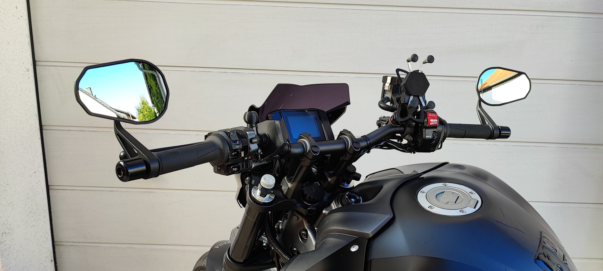

    So hier der Folge post
    Das Mopped steht jetzt so da, und wartet das ich wieder fahrbereit bin.
    Wegen dem Umfaller wurden Riser, Lenker und Hebel erneuert.
    Lenker und Hebel sind von der SP und damit ist das meiste schwarz und nur noch soviel
    metallisch silber, das ein sehr technischer und leicht martialischer Eindruck entsteht.
    Alien läßt grüßen :saint:

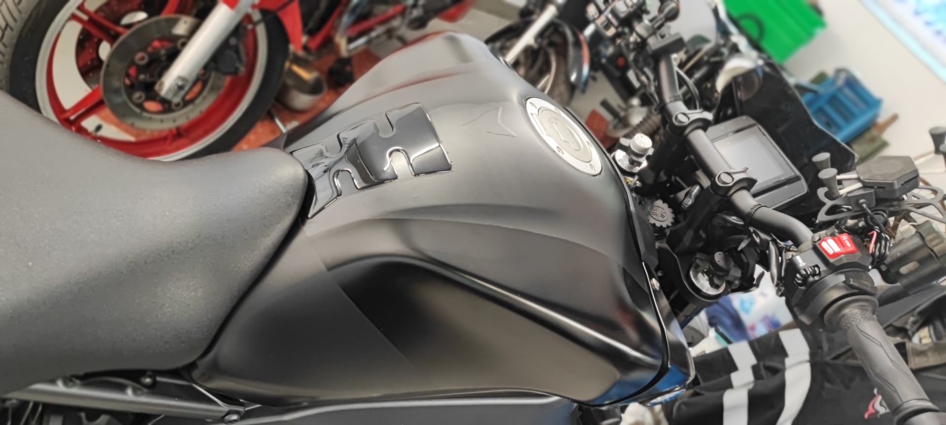

    Neben den gedruckten Anbauteilen habe ich mich mal mit folieren versucht.
    Ich benutze einen Tankrucksack mit Magnet-Befestigung.
    Da ist die Gefahr groß, das man sich beim Abnehmen einen Kratzer in den Tank zieht,
    wenn sich z.B. ein Sandkorn im Bereich der Magnete befindet.
    Mit etwas Übung geht das mit den Folien recht gut.
    War eine neue Erfahrung mit dem Verfahren.
    Die 3D-Modelle für die Teile sind wieder bei Cults zum Herunterladen.

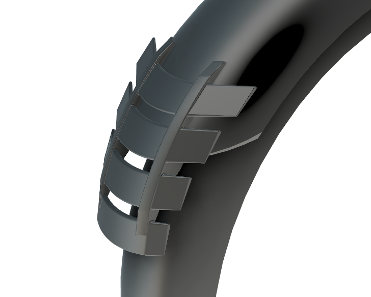

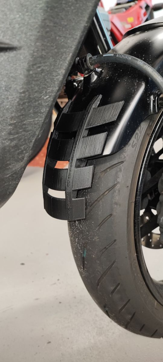

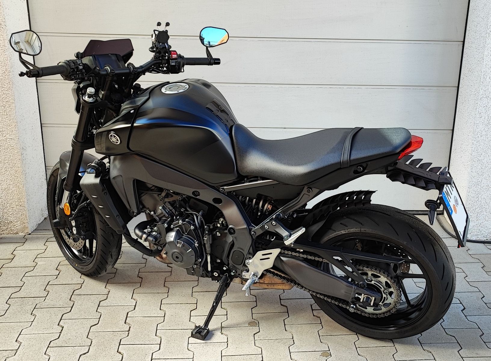

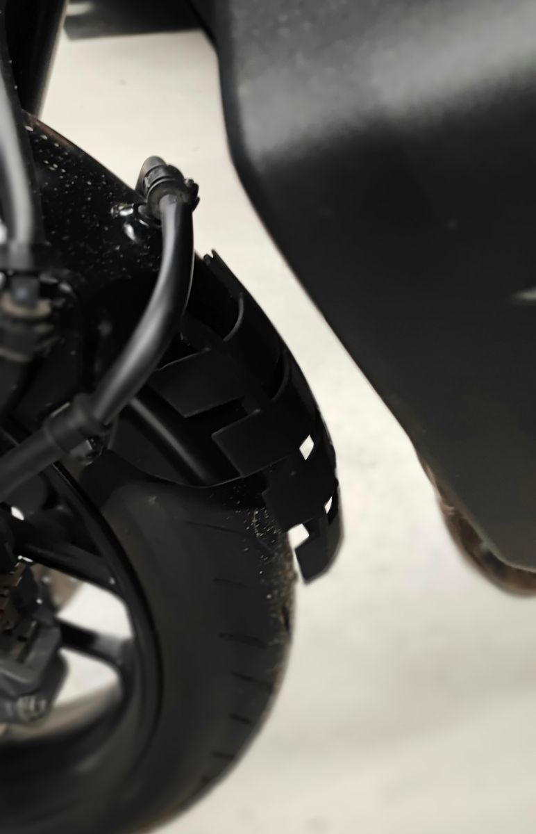

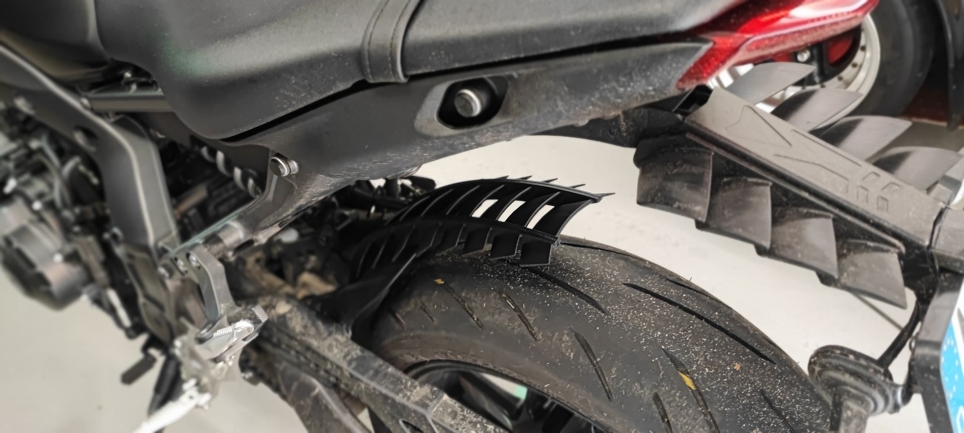

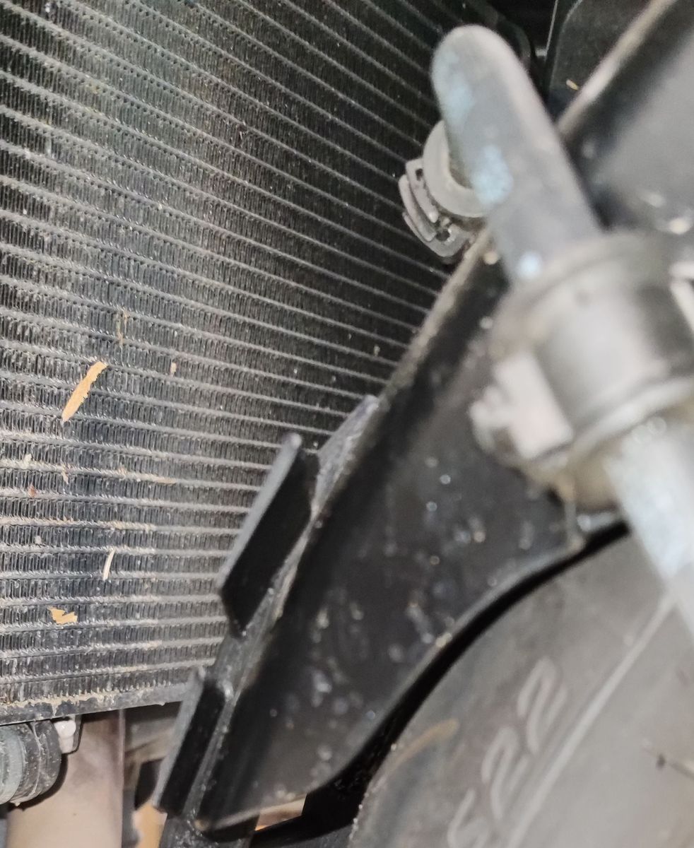

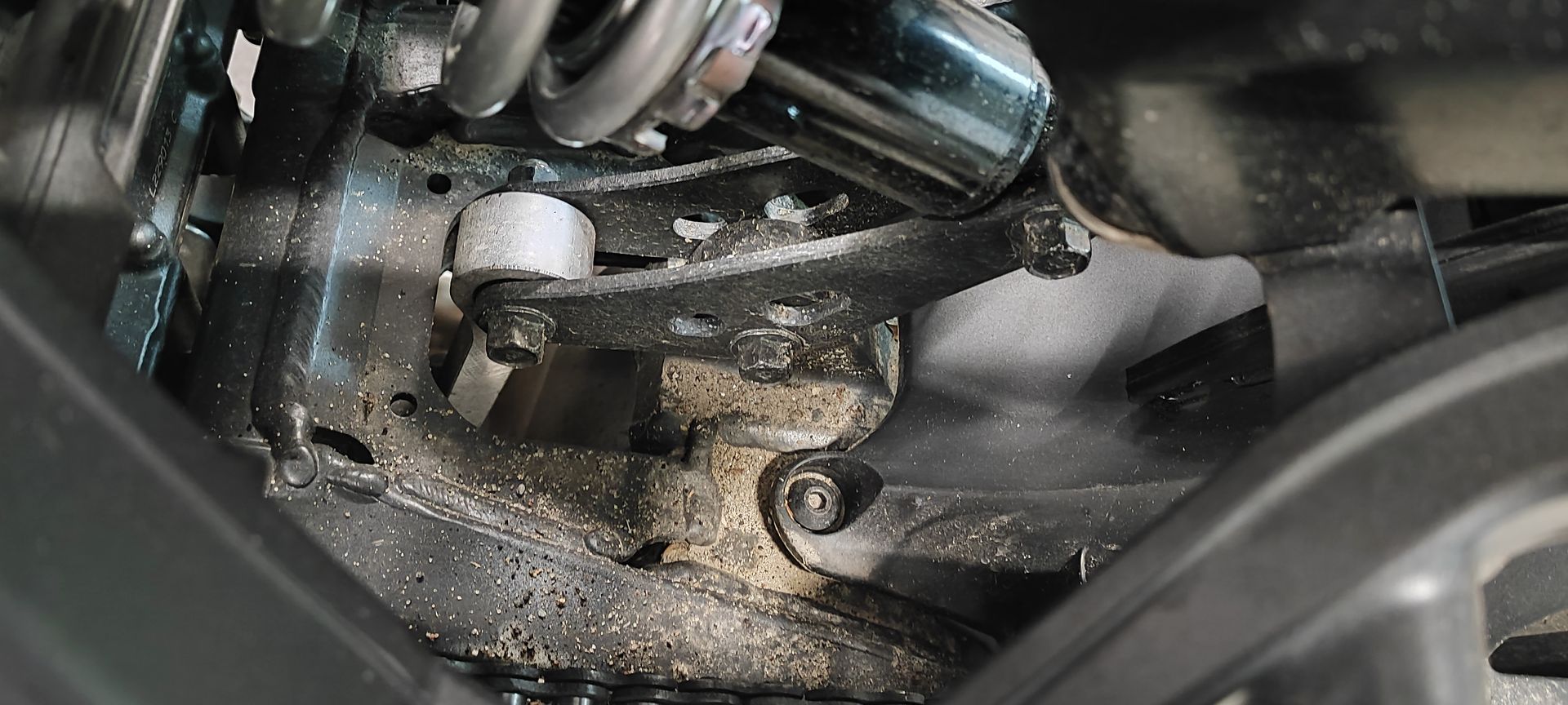

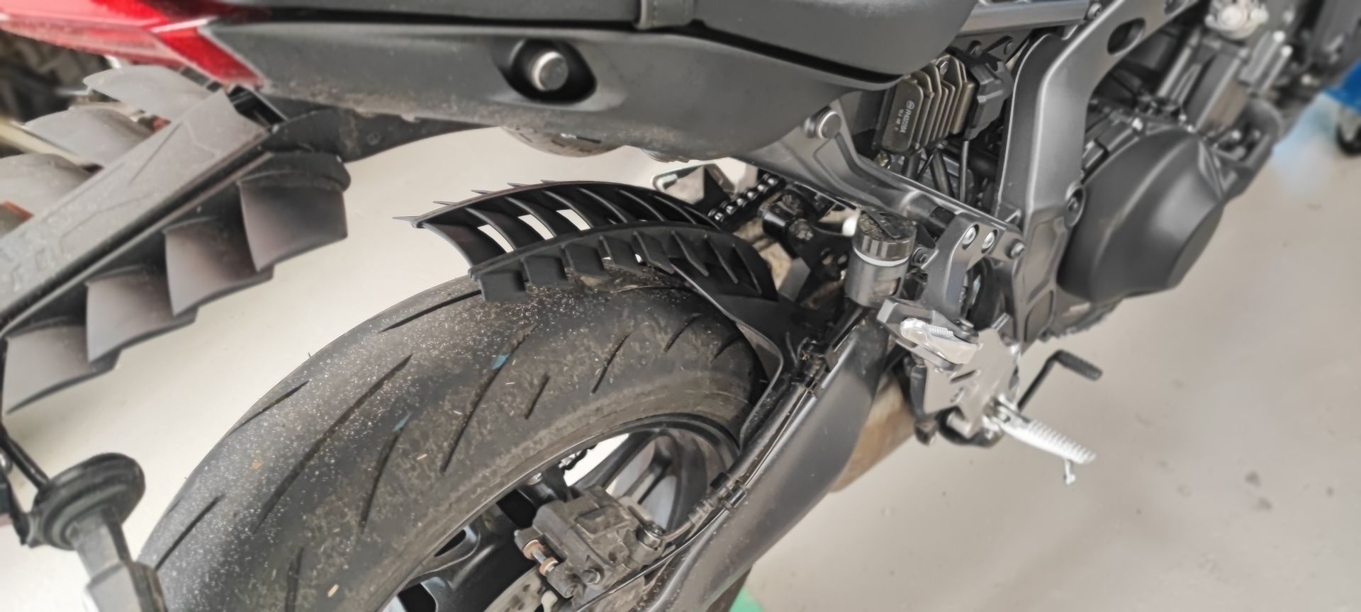

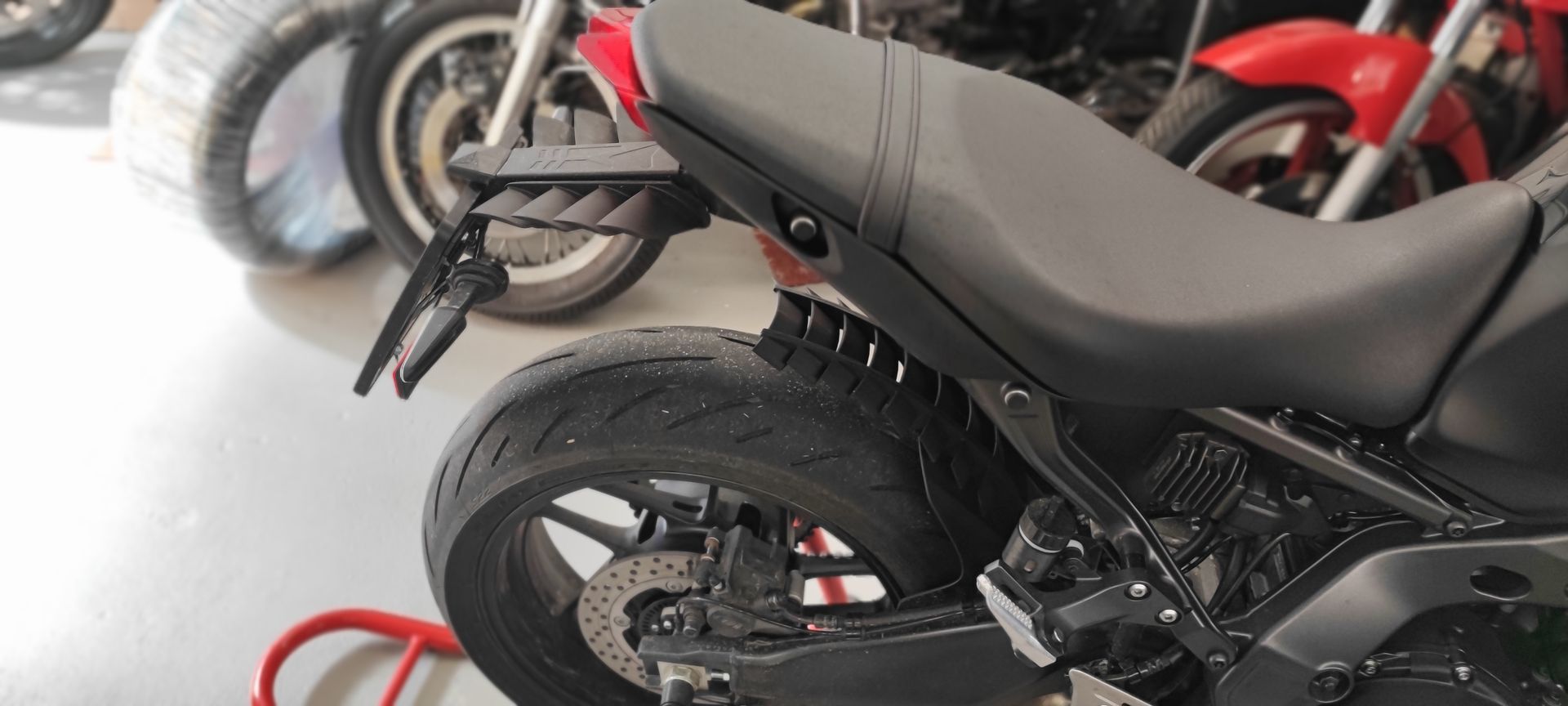

    Der July war ja ziemlich verregnet und mich hat es genervt, das sich
    die MT jedesmal an Schwinge und Federbein so einsaut.
    Am Kühler sieht es nicht besser aus
    Also war es an der Zeit hier etwas Abhilfe zu schaffen.

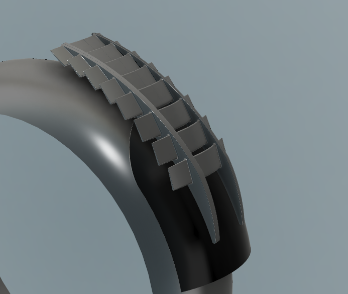

    Nachdem das Flügeldesign am Kennzeichenhalter überwiegend positive Resonanz
    bekommen hat, habe ich das Design für eine Schutzblechverlängerung aufgegriffen.
    Also etwas Zeit mit Fusion und dem 3D Drucker verbracht und empierisch folgende
    Teile kreiert.
    Fertig am Mopped sieht es dann so aus.
    Hinten:
    Vorne:
    Entschuldigt das dreckige Mopped.
    Aber einarmig bekam ich es nicht aus der Garage geschoben um es zu waschen.

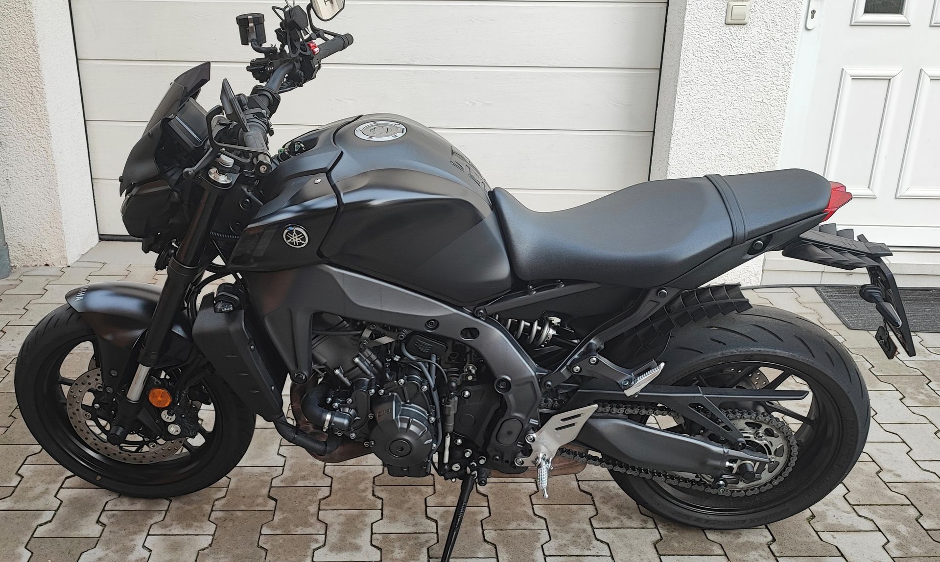

    Das "Gesamtkunstwerk" ist im nächsten post,
    weil die maximale Anzahl an Bildern erreicht ist.
