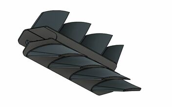

    Hallo Zusammen,
    NEUE BAUSTELLE :/
    ich habe am Freitag mal eine Regenfahrt unternommen, um mal meine Klamotten zu checken.
    Es war schon reichlich Wasser auf der Strasse :(
    Die MT mit der Serienbereifung (S22) ging da relativ flott über die Strasse (Wispertal bei Regen)
    Was ich leider gar nicht gut fand, das meine Klamotten am Rücken eingesaut werden
    und das das Wasser von hinten in den Kragen läuft.
    Mit dem kurzen Kennzeichenhalter von Yamaha ist das einfach Sch...e :(
    Der sieht zwar klasse aus, aber vielleicht geht das zu optimieren.
    Als Design schwebt mir was mit "Flügeln" vor.
    Je nach Ausrichtung mit Down- oder Upforce ;)
    So in etwa soll´s aussehen:
    Der Drucker arbeitet schon.
    Ich werde berichten.
    Viele Grüße
    Jo

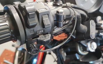

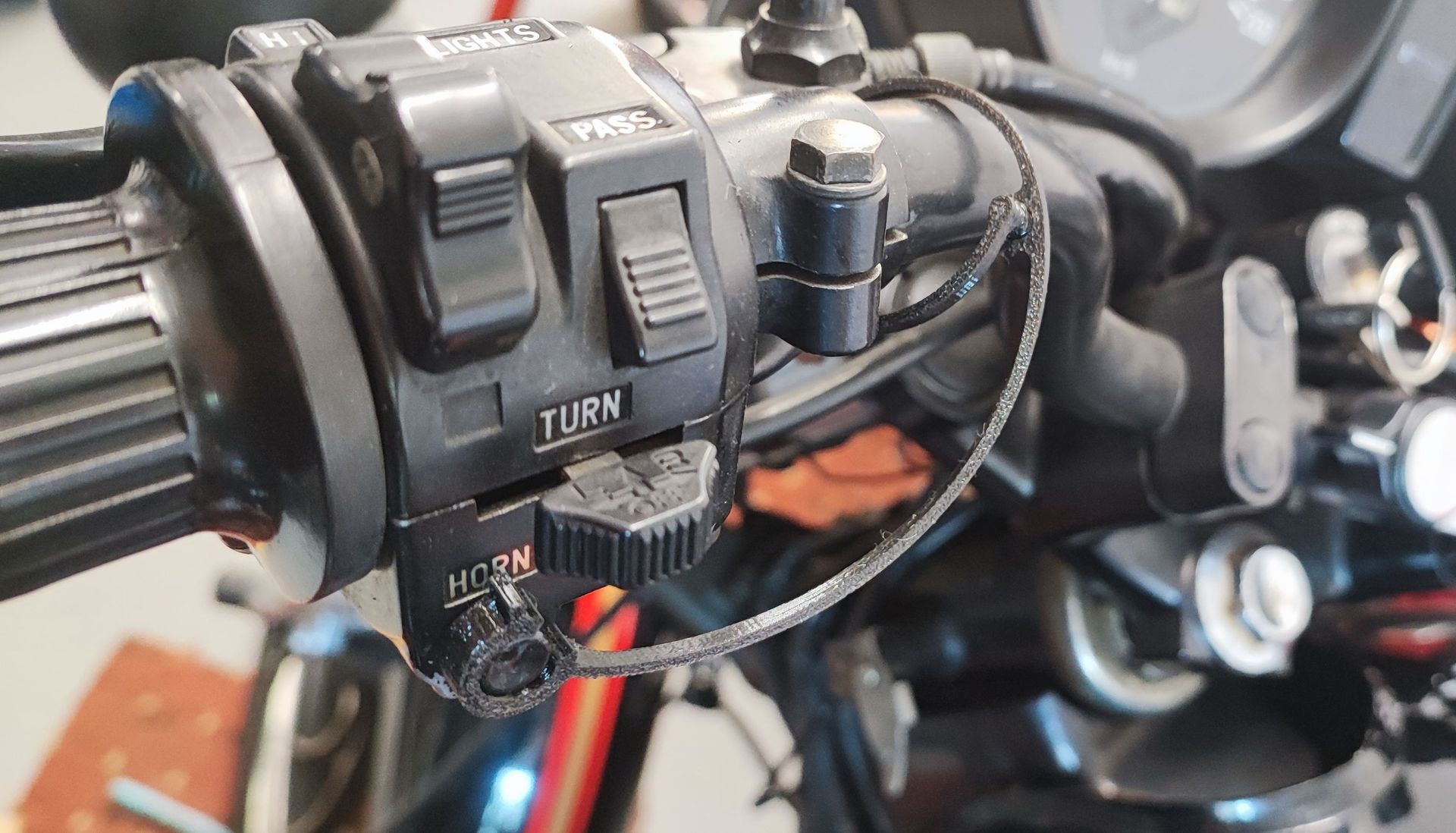

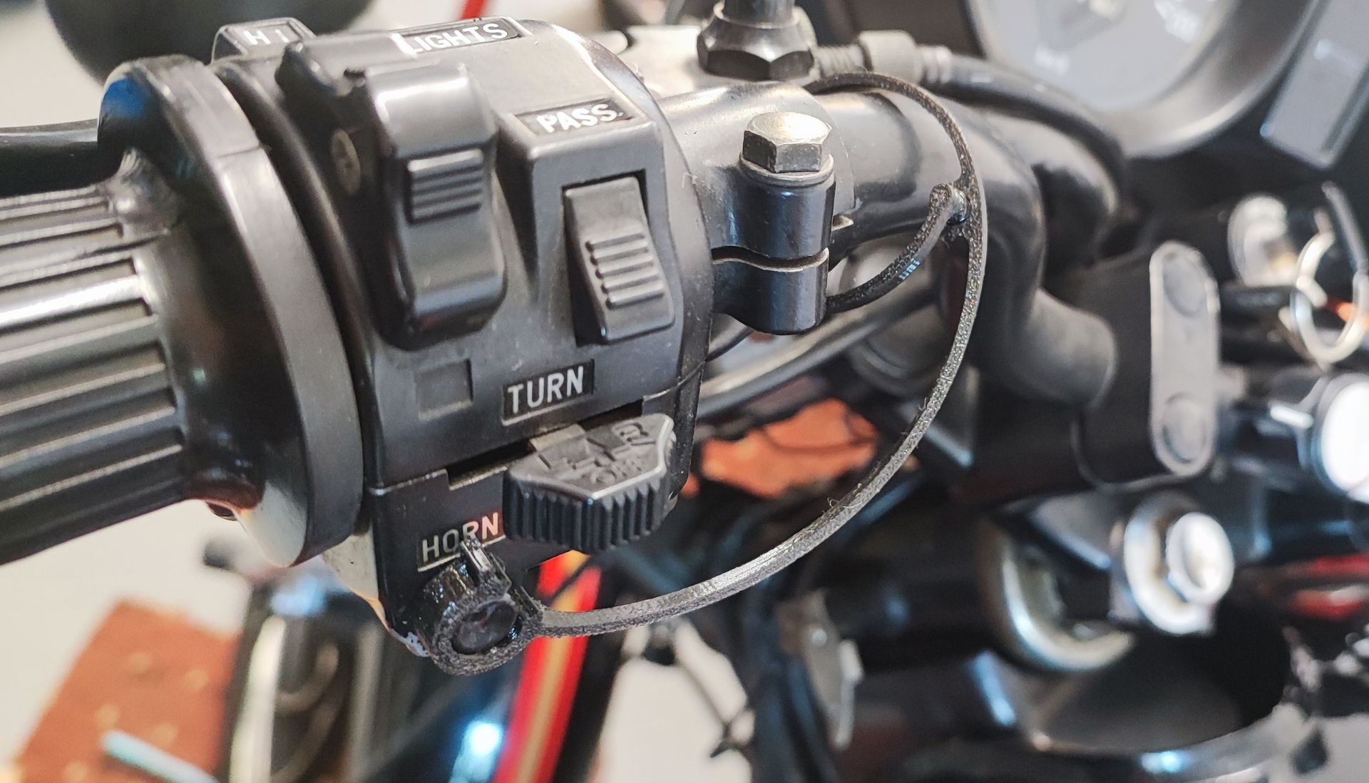

    Hallo Zusammen,
    bei den alten MT09 (vor RN69) kann es passieren, wenn ein großer Tankrucksack verwendet wird,
    das aus Versehen der Mode Schalter betätigt wird.
    (Das gleiche Problem habe ich auch bei meiner RD 250 LC mit der Hupe =O
    Hier hatte quickshifter die Idee eines "Mode Killers"
    Gesagt getan :)
    Hier das Ergebnis:
    Das Teil ist aus TPM (wie Gummi) und elastisch
    Montiert auf der RD250LC
    Ein Bild mit der MT gibt es noch nicht.
    Wird nachgereicht nach der nächsten Tour mit quickshifter :)
    Viele Grüße
    Jo

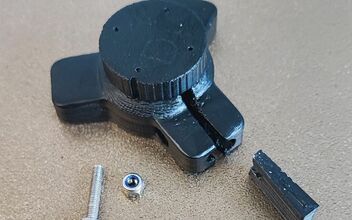

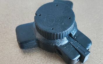

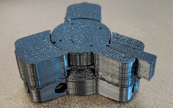

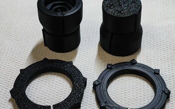

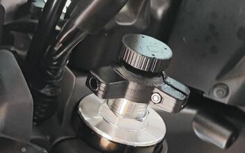

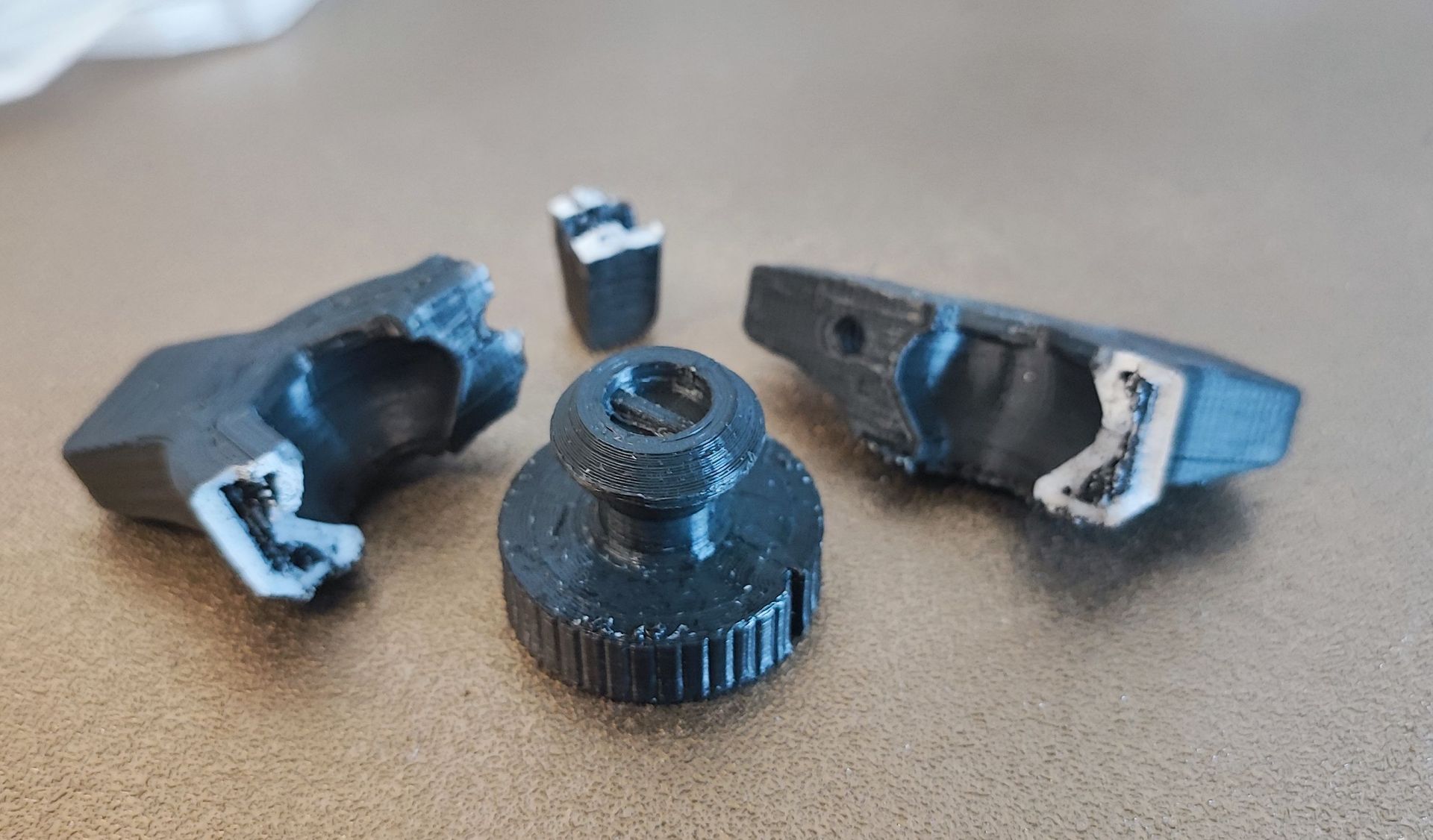

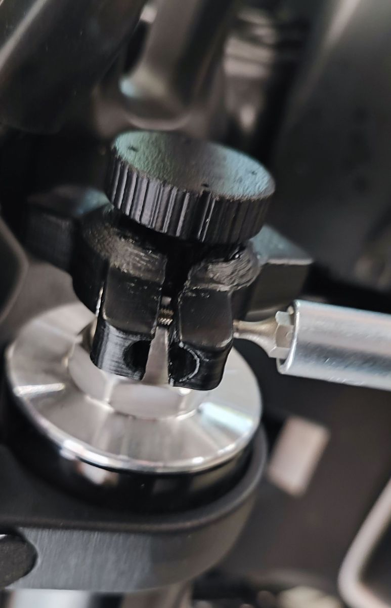

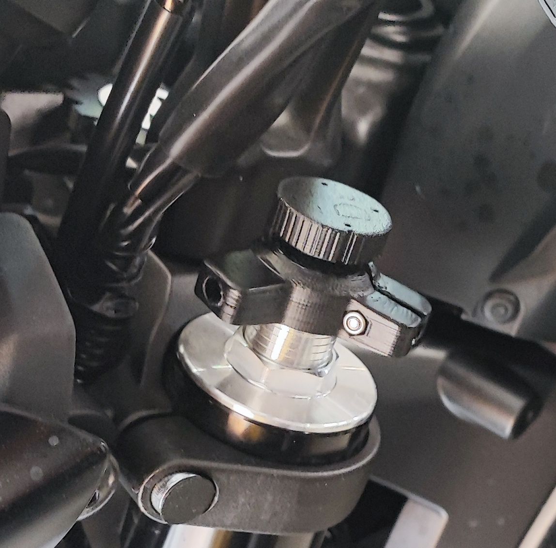

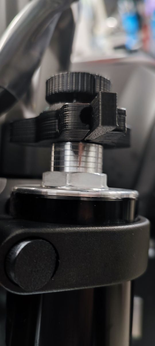

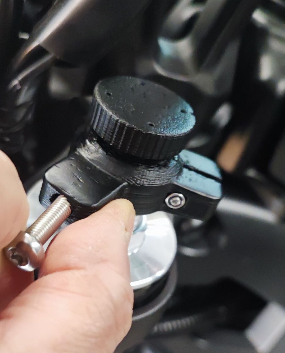

    Hallo Zusammen,
    es ist einige Zeit her seit dem letzten Post.

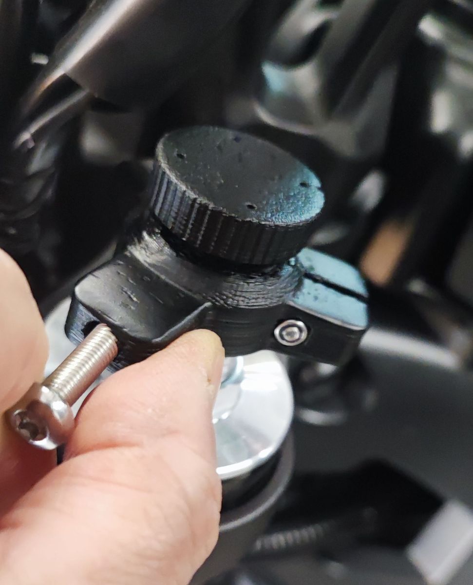

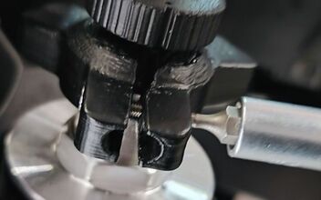

    Hier ein Update zu Test und Evolution der Gabelverstellung:
    - Der Test was die Verstellung mit dem Drehknopf und die Kopplung angeht war positiv.
    - Auch das Prinzip der Montage war positiv.
    - Als NoGo stellte sich heraus, das der Bereich der Federvorspannung eingegrenzt wird.
    => Also das ganze evolutionär weiter entwickelt.
    - Der Verzicht auf eine Spannschraube wurde aufgegeben
    - Der Federeinstellbereich soll komplett zur Verfügung stehen
    - Montage so einfach wie möglich (Ohne besonderes Werkzeug)
    - Es ermöglichen die Federvorspannung zu verstellen.
    quickshifter hat mich unterstützt :) Danke für die Tour zum Testen :thumbup:

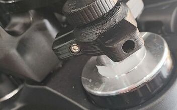

    Das Ergebnis sieht dann so aus:

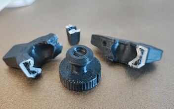

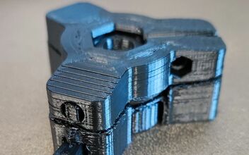

    Ausser dem gedruckten Teil, benötigt man nur nur eine Zylinderkopfschraube DIN912 M3x16
    und eine zugehörige Mutter (vorzugsweise selbstsichernd)

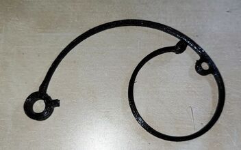

    So wird es gedruckt
    Kontaktfläche Druckplatte (Spreizkeil wird gleich mitgedruckt)
    Fertig zur Montage (nach entgraten, lackieren, Oberfläche etwas nacharbeiten)

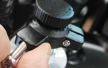

    Der "Bausatz" für eine Seite
    Aufdrücken mit Spreizkeil auf die Gabelverstellung (Ausrichtung zum Schlitz beachten)
    Bis bündig mit Oberseite (Evtl. Drehknopf mit einem Hammer auf die Schraube treiben und Ausrichtung zum Schlitz beachten)
    Spreizkeil entfernen und mit Spannschraube klemmen
    Fertig

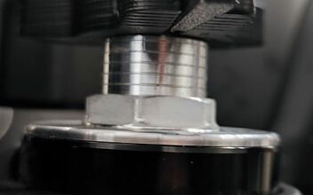

    Zur Einstellung der Federvorspannung kann ein Hebel (Schraube M5 oder sonst eine Verlängerung)
    eingesteckt werden
    Falls der Drehknopf etwas schwergängig sein sollte, etwas Silikonpray unter den Drehknopf sprühen.
    Dann flutscht es.
    Bei den ersten Probefahrten hat sich das Teil bewährt.
    So muss man nicht anhalten um die optimale Einstellung zu finden,
    sondern kann das während der Fahrt erledigen.
    Viele Grüße
    Jo

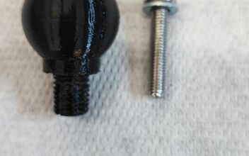

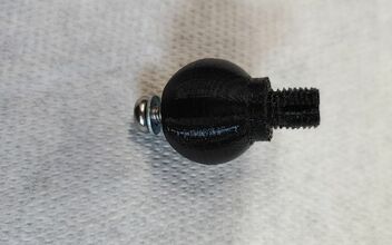

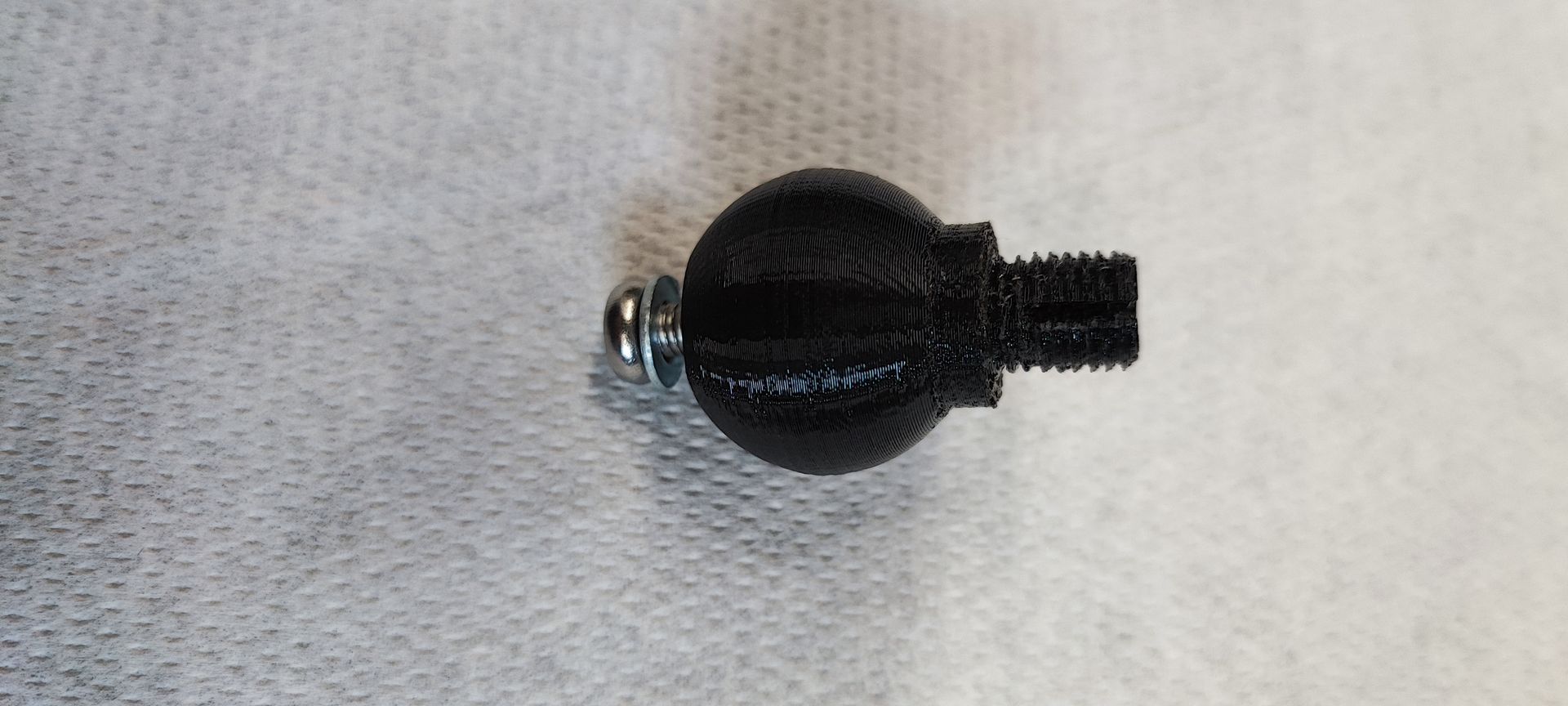

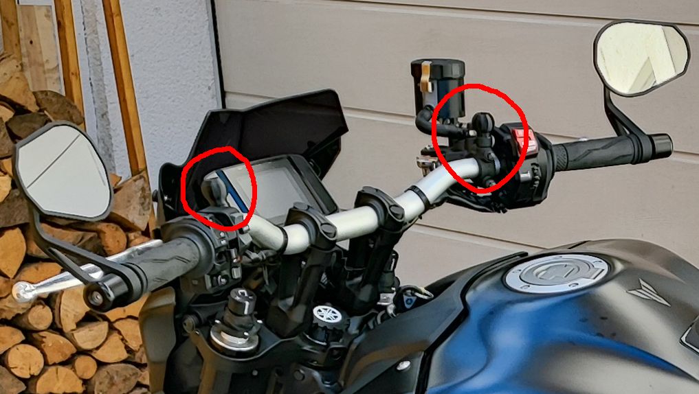

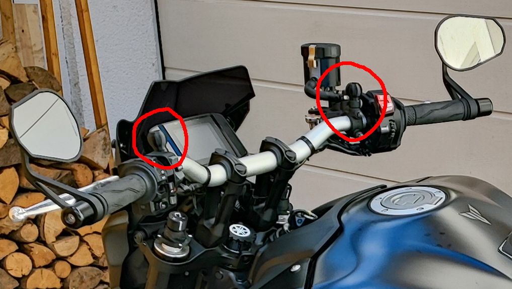

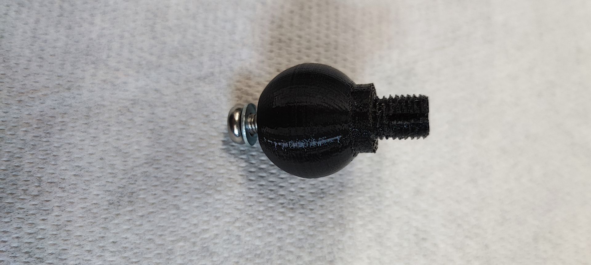

    Hallo Allerseits,

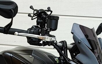

    Nachdem ich Lenkerendenspiegel montiert hatte, kam mir die Idee die
    vorhandenen Gewindelöcher für die Originalspiegel zu nutzen, um
    Kugeln (ca. 1") für Smartphone und Kamera zu intallieren.
    Die Kugeln habe ich mir aus TPU (elastisch und Oberfläche gummiartig)
    mittels 3D Drucker gefertigt.
    Eine Kugel ist mit M10x1,25 Rechts-, die andere mit Linksgewinde.
    Um die Kugel bombenfest zu fixieren, ist in der Kugel ein M5 Gewinde
    um mit einer Edelstahlschraube das Gewinde M10 etwas zu spreizen.
    Durch die Spreizung wird der Gewindezapfen in der Gewindebohrung verklemmt.
    (Ähnlich eines Dübels)
    Das ganze sieht dann so aus:
    Mit dem Smartphone finktioniert das einwandfrei.
    Der Kameratest folgt.
    Viele Grüße
    Jo

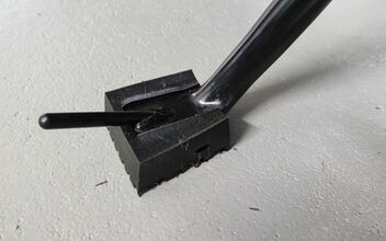

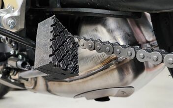

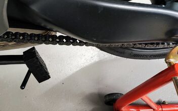

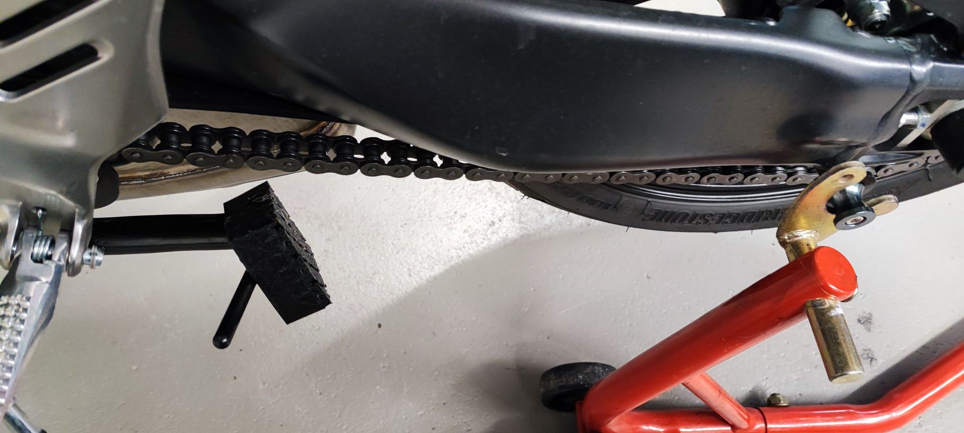

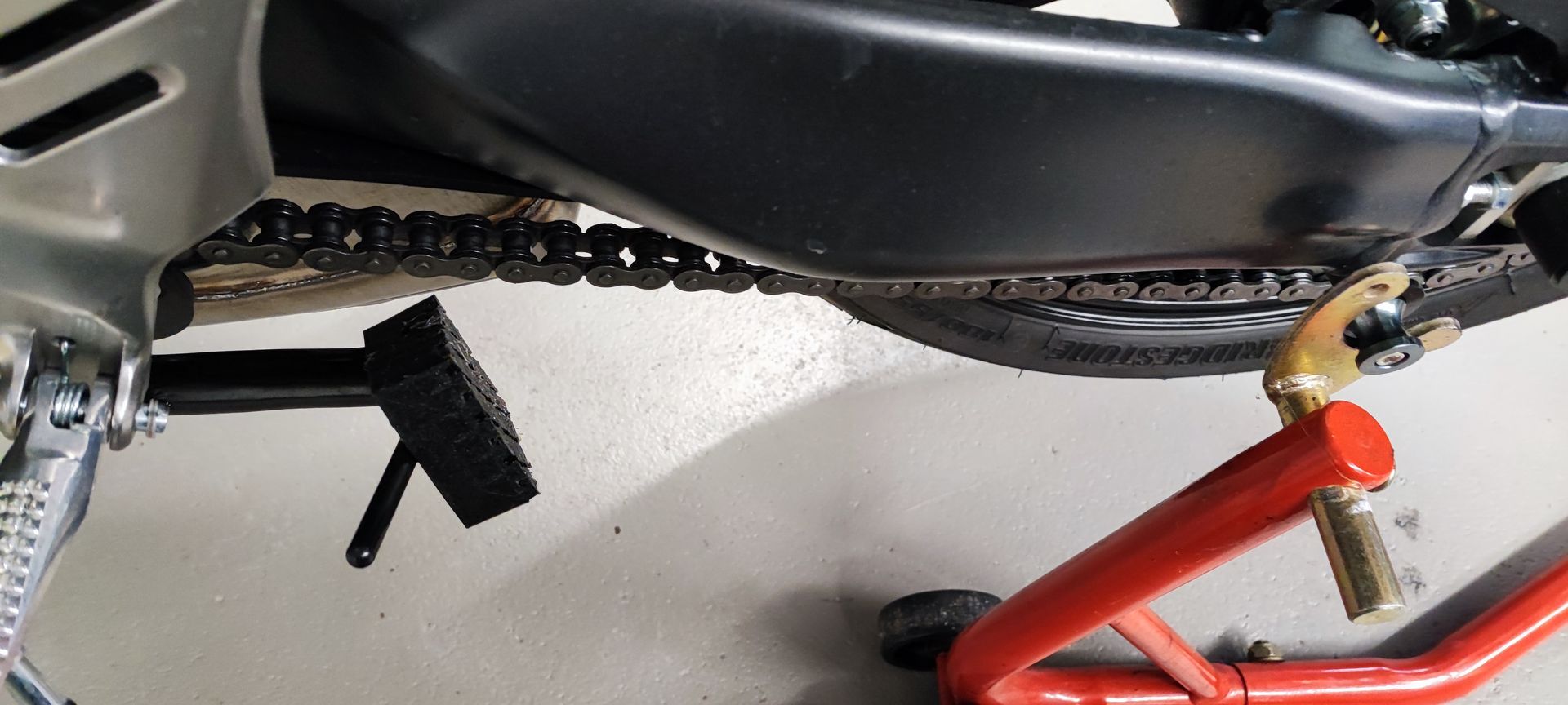

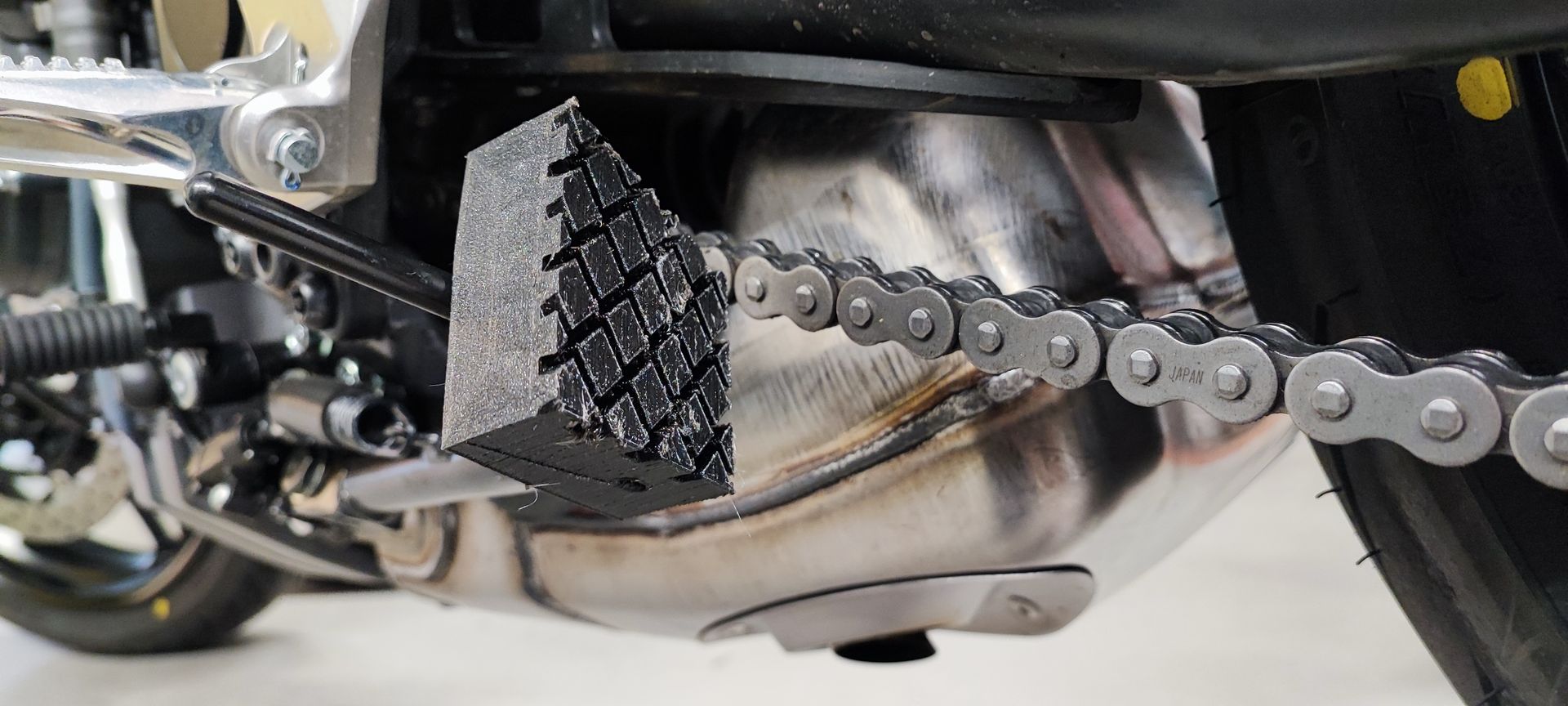

    Hallo Zusammen,

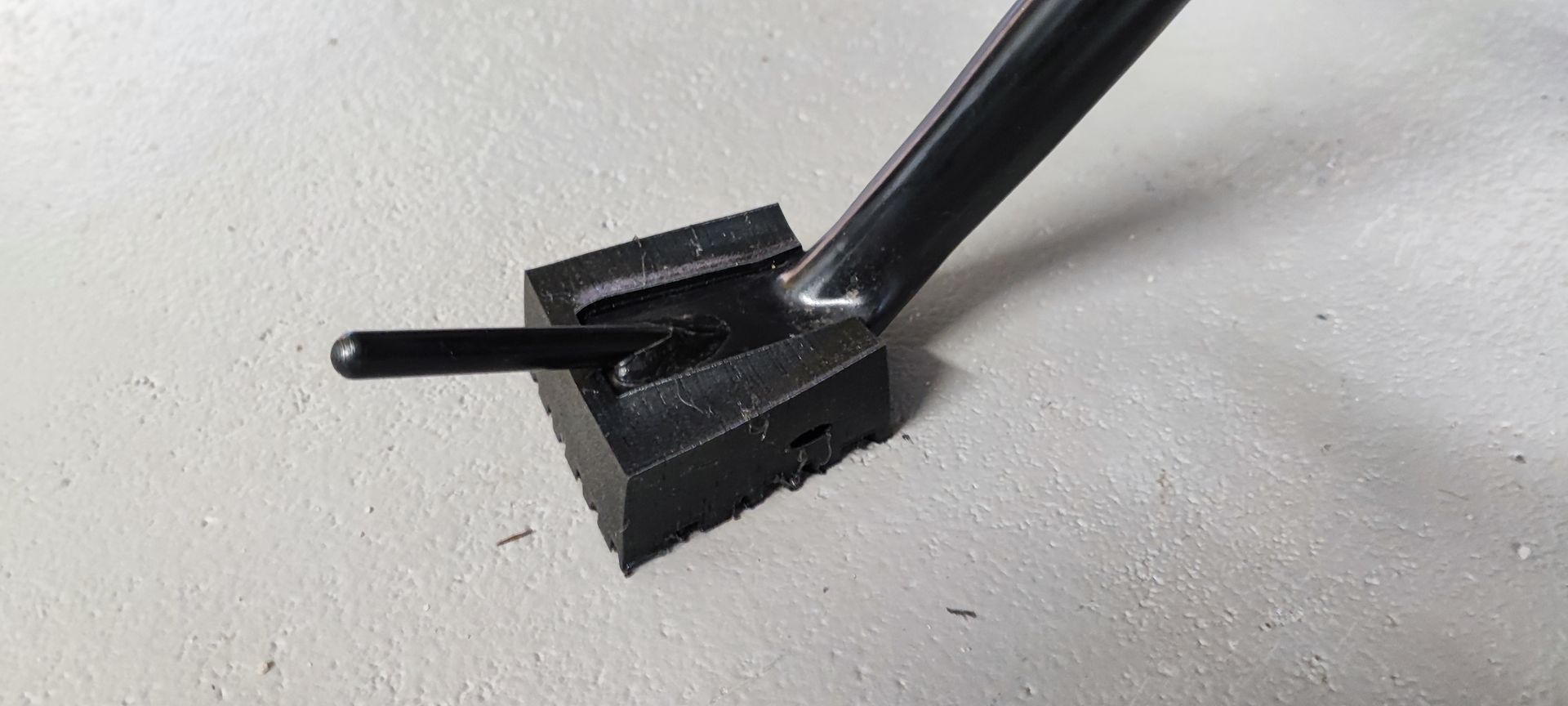

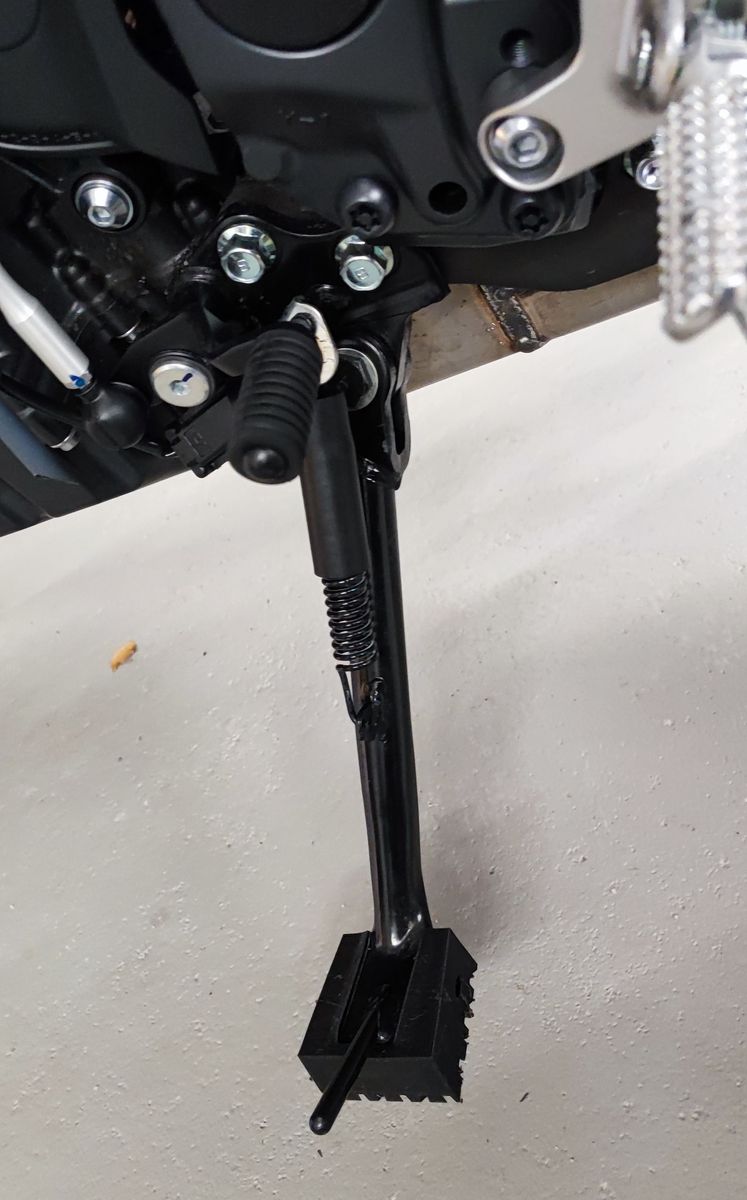

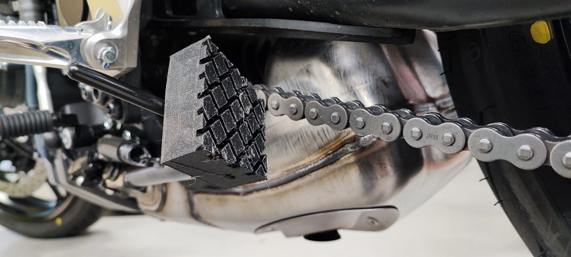

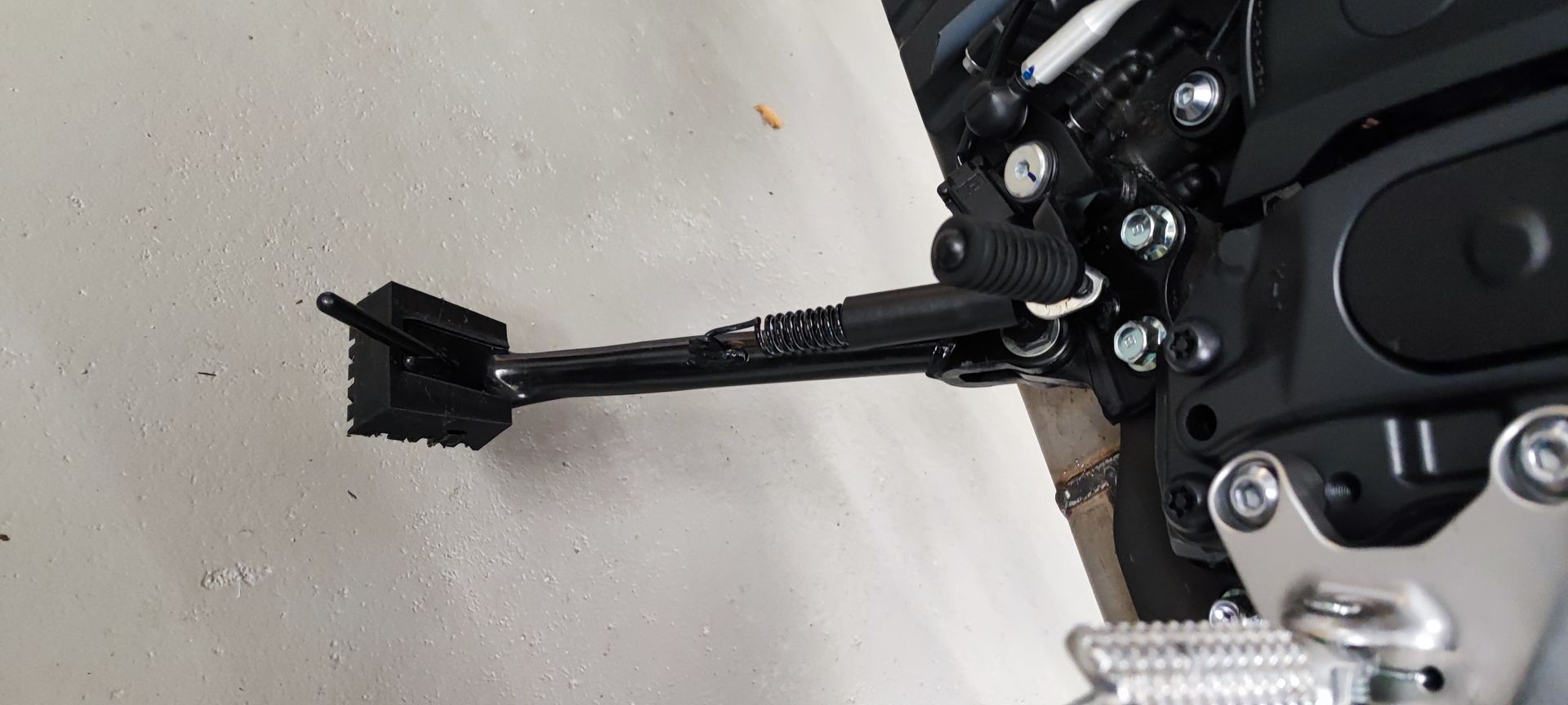

    ich finde die MT ist arg geneigt, wenn sie mit dem Seitenständer abgestellt wird.
    Zum Einen raubt es mir in der Garage viel Platz, zum Anderen ist es lästig wenn das Mopped mit dem Montageheber aufgebockt wird, das Mopped in die Vertikale zu bringen.
    Weiterhin klappe ich den Ständer aus, wenn ich an Bahnübergängen oder Baustellenampeln warten muß.
    Da ist es bequemer, wenn das Mopped etwas steiler steht.
    Natürlich bin ich mir der Problematik des Umfallens bewußt, wenn z.B. ein Reifen Luft verliert.
    Aber die Neigung ist so gewählt, dass das Mopped noch sicher steht, auch wenn es mal auf einer Fläche mit Gefälle abgestellt wird.
    Hierzu habe ich eine Ständerverbreiterung auf die schnelle gefertigt, bei der die Ständerauflage um ca. 18mm erhöht wird.
    Der Gummischuh ist aus TPM (elastisch) und wird einfach über den Ständerfuß geschoben.
    Wer einen 3D Drucker hat, kann sich das Teil bei Bedarf drucken.
    Ich lade das Teil baldmöglichst auf Cults hoch.
    Viele Grüße
    Jo
    Update: Ist schon hoch geladen.
