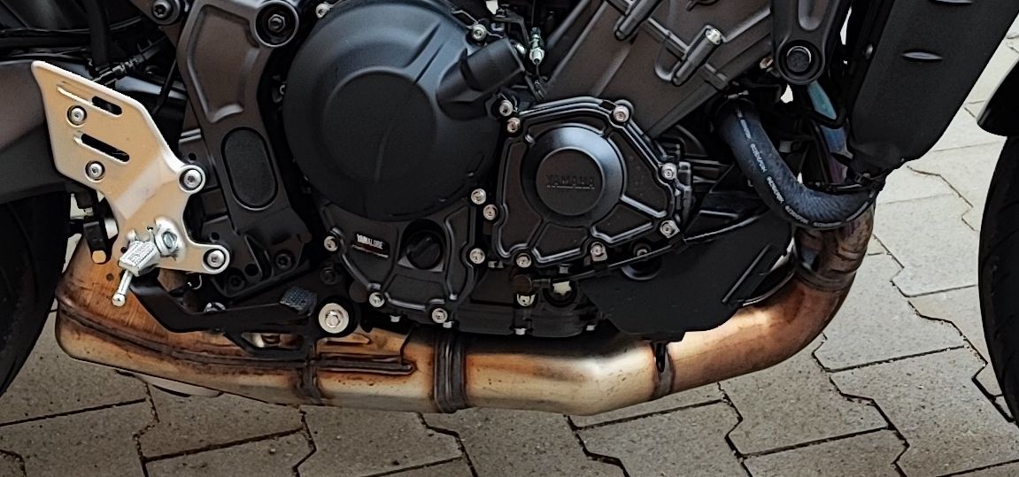

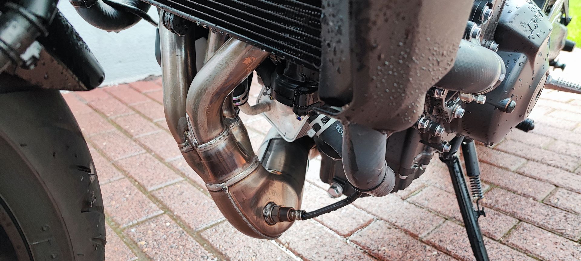

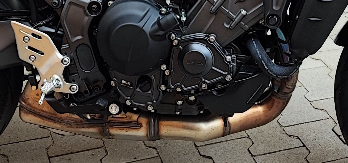

    wenn man Edelstahl schweißt, gehört normalerweise im Anschluss daran eine Nachbehandlung der Schweißnähte und der Wärmeeinflußzone mit einer Beize.
    Das soll verhindern das der Chrom, der durch die Wärmeauswirkung ausgeschieden wird, anschließend oxidiert, und häßliche schwarze Verfärbungen macht.
    Bei der Auspuffanlage der MT09 ist das Beizen wohl dem Rotstift wegen, geopfert worden.
    Geliefert bekommt man den Auspuff am Mopped so:

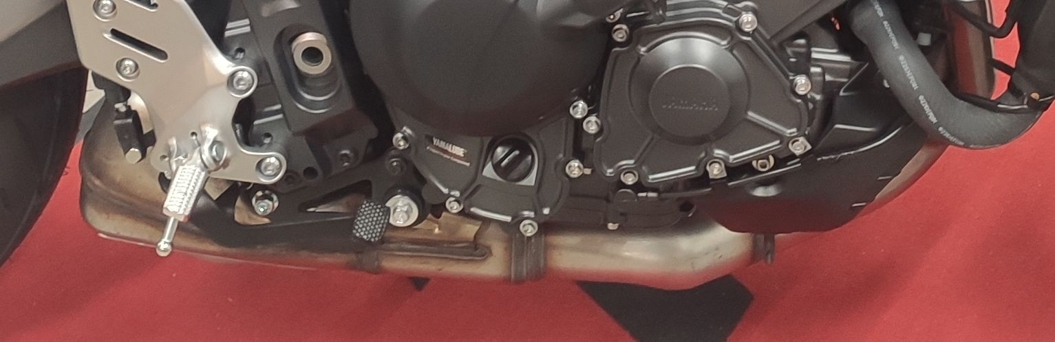

    Nach 800 km sieht das dann so aus:

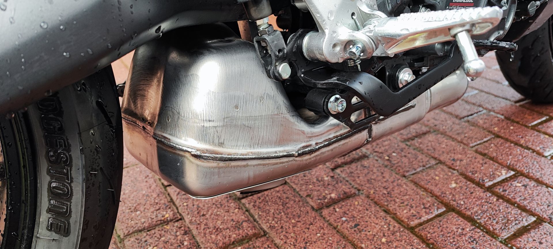

    Da es meinen Augen weh getan hat, habe ich den Auspuff mit Beize behandelt.
    Eine halbe Stunde einwirken lassen und es sieht dann so aus:
    Natürlich wird sich der Auspuff mit der Zeit wieder etwas blau verfärben.
    Der Beizvorgang kann dann auch wiederholt werden, wenn es wieder nicht mehr so schön aussieht.

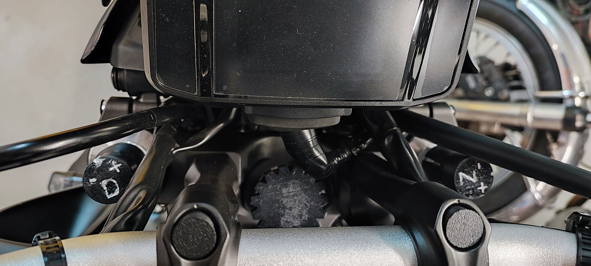

    gibt man eine Konstruktionsaufgabe an fünf Konstrukteure erhält man fünf verschiedene Varianten.
    (Und wir haben uns doch für die MT09 entschieden, weil sie in der Summe der Eigenschaften uns überzeugt hat.
    Es gäbe ja auch reichlich Alternativen z.B. Duke, Hypermotard, Dorsoduro)
    Die Praxis zeigt dann welche Variante am erfolgreichsten ist.

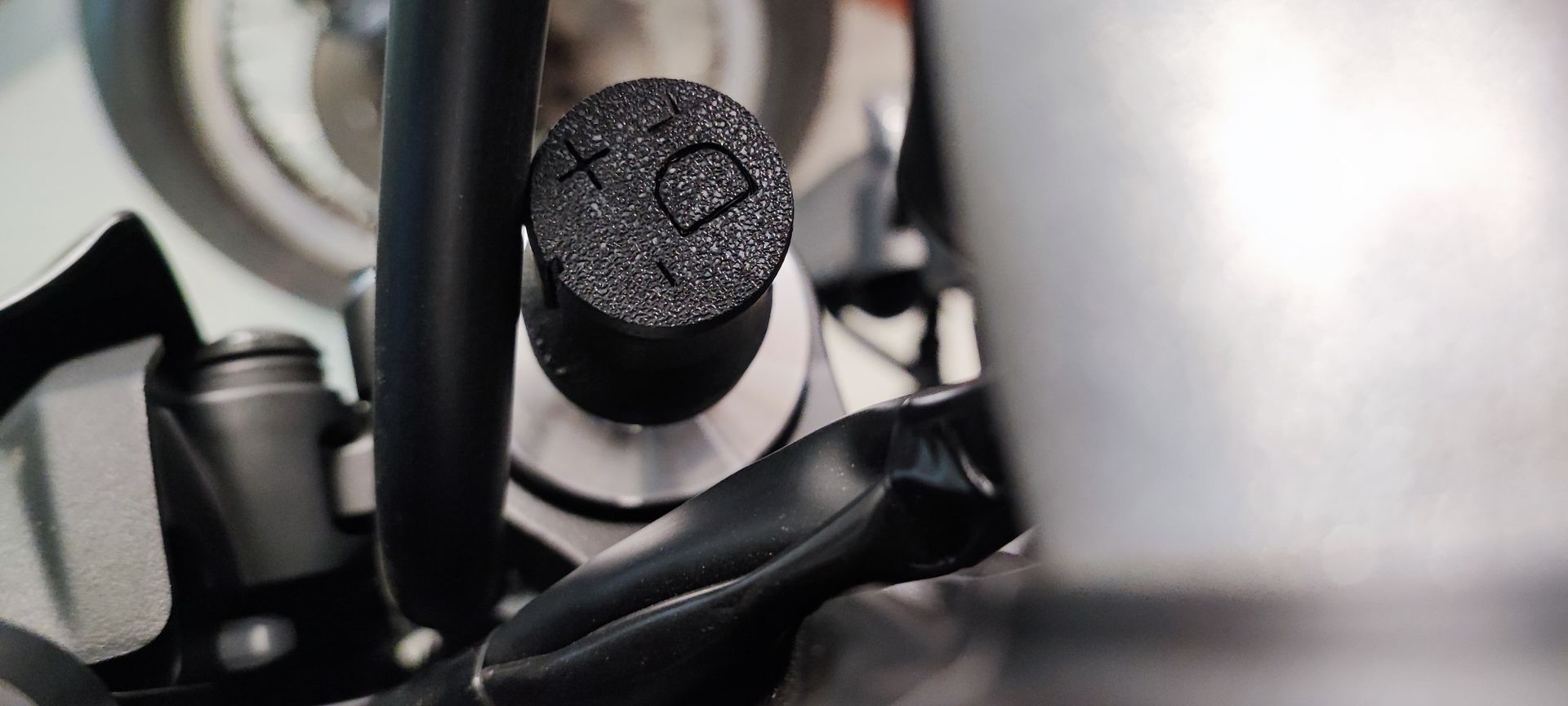

    Vorlage meiner Variante sind die Bitubos meiner Guzzi LeMans 1000.
    Hat sich nun 34 Jahre bewährt.
    Und läßt sich auch während der Fahrt gut verstellen.

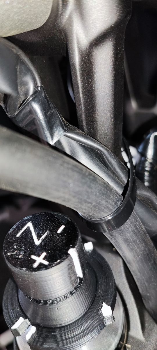

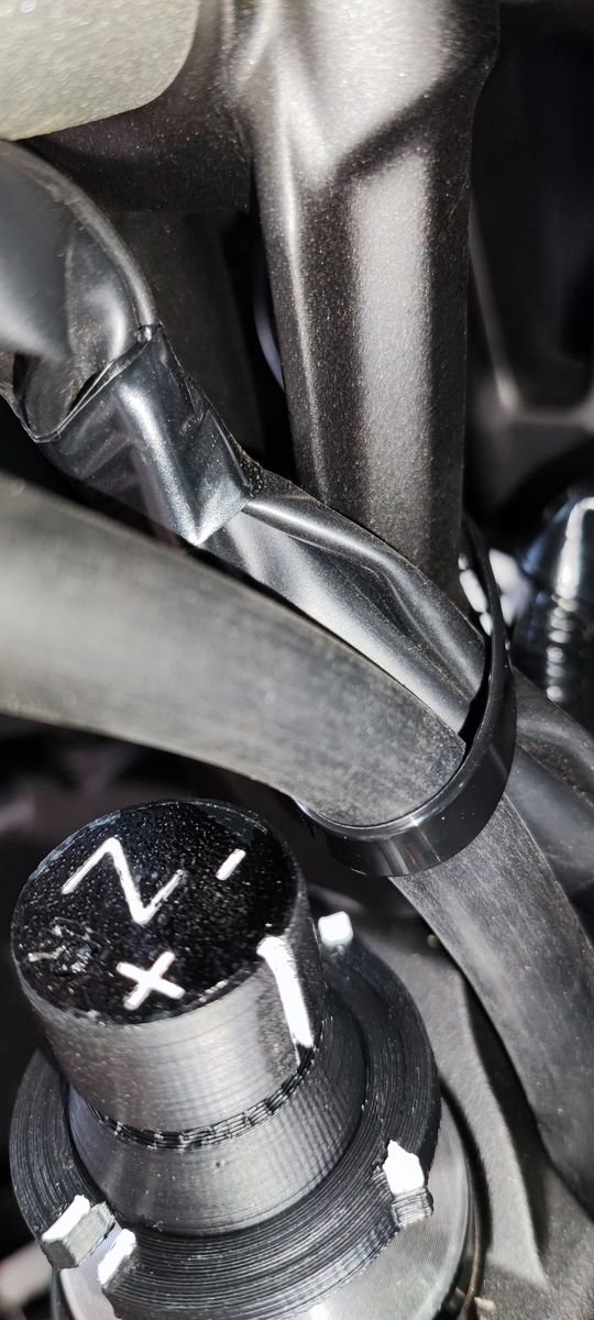

    Ich habe gestern mit der MT das mal beim Fahren getestet. (Stadt, Landstrasse, Autobahn)
    Mit dicken Handschuhen funktioniert das auf der linken Seite sehr gut.
    Dort ist genügend Platz zum Greifen und drehen.
    Auch die Rasten (Klicks) spürt man gut.

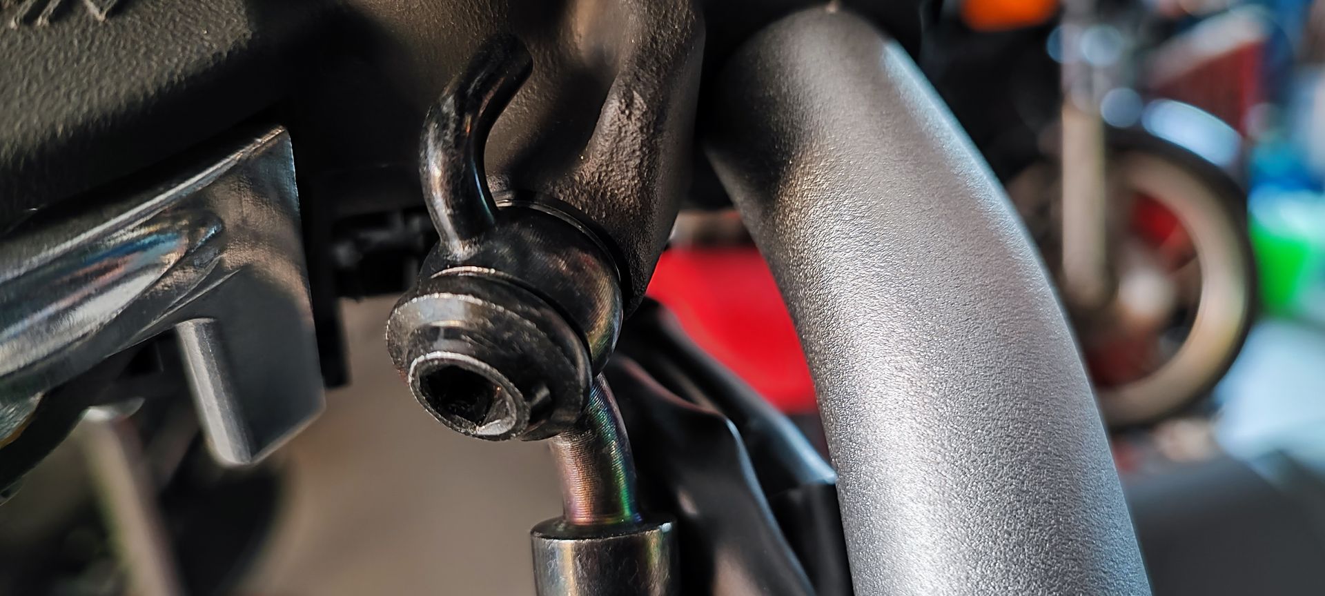

    Rechts ist der Bremsschlauch etwas im Weg.
    Aber dort kann der Bremsschlauch am Anschluß etwas gedreht und mit einem Kabelbinder zum Riser leicht gezogen werden.
    Dann funktioniert auch das einwandfrei.
    Für mich war es primär wichtig, das die Verstellung einfach ohne bohren oder sonst eine
    größere Modifikation montiert und auch wieder demontiert werden kann.
    (Natürlich hätte ich hier auch eine Konstruktion aus Metall machen können.
    Eine Drehbank hierfür hätte ich. Aber der sportliche Anreiz war hier die Verwendung des 3D Druckers)

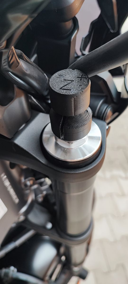

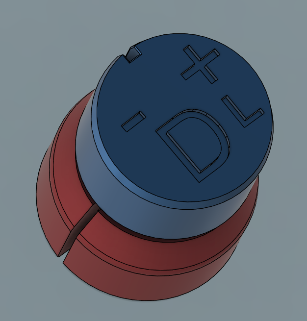

    Zur Konstruktion:
    Die Schraube der Gabelverstellung bietet kaum Angriffsfläche.
    Die Schwachstelle der Konstruktion ist ein kleiner Steg, der genau in den Schlitz der Verstellschraube eingeführt wird.
    Wird dieser Steg bei der Montage oder beim Weiterdrehen am Anschlag beschädigt,
    kann dort z.B. eine zurechtgebrochene Teppichmesserklinge eingeschmolzen werden.
    Dann sollte auch ein DAU damit zurecht kommen ;) (DAU=Dümmster Anzunehmender User)

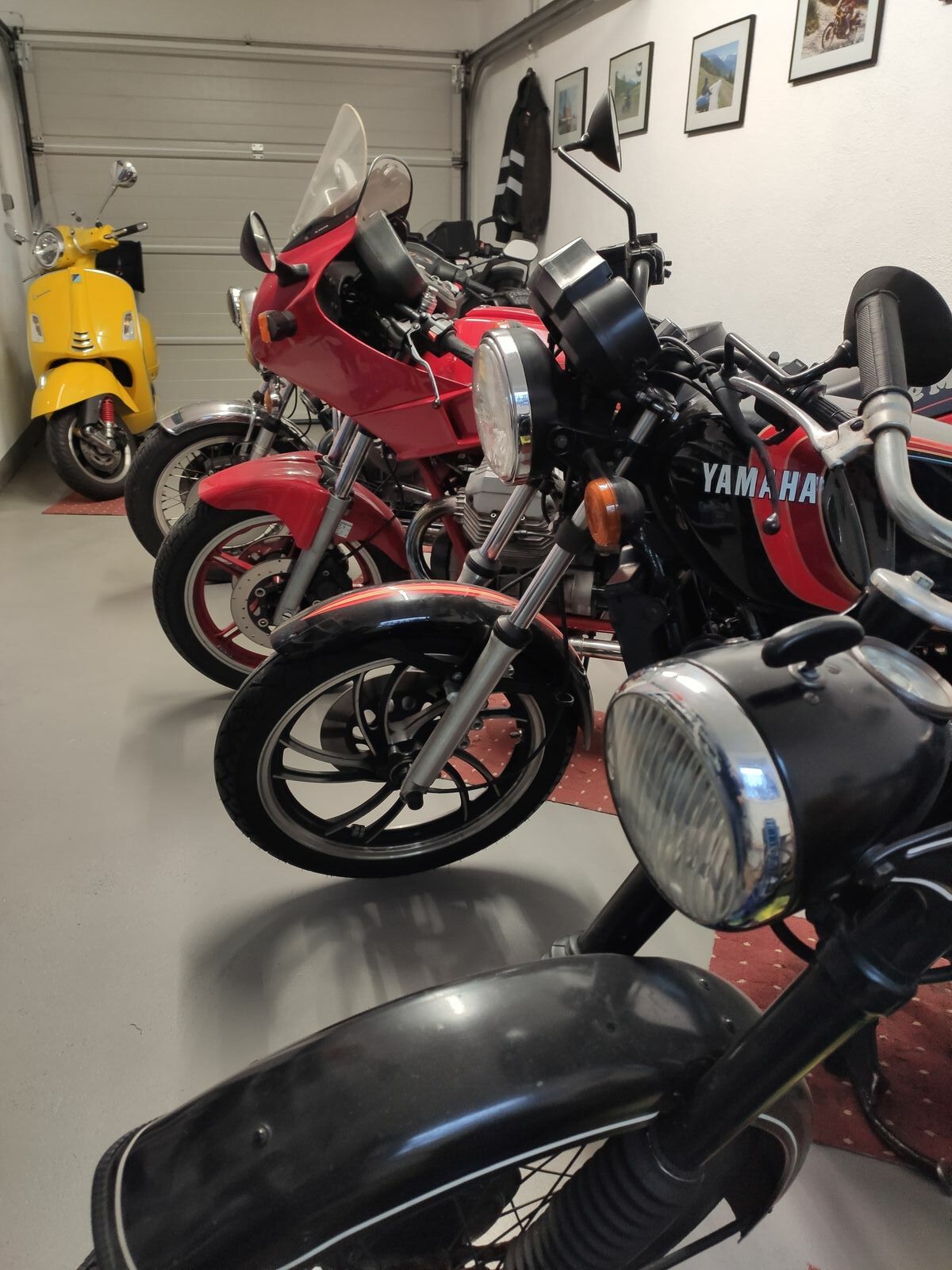

    Hallo Allerseits,
    der Thread begann mal mit der Frage nach dem Zweitmopped.
    Aber zwei Moppeds reichen bei weitem nicht aus, um das Spektrum vom Moppedfahren auch nur annähernd abzudecken ;)
    Dann kommt ja auch noch die jeweilige Tageslaune dazu.
    Die finale Entscheidung welches Mopped genommen wird, ergibt sich beim Öffnen der Garage :)
    Blick in Jo´s Garage
    Die Lücke zwischen der Duke und der Convert füllt jetzt die MT09
    Die Moppeds haben sich so über die Jahre angesammelt.
    Die RD250LC war vor 40 Jahren mein erstes Motorrad.
    Die DKW RT125/2 ist 1986 aus nahezu Schrott wiederauferstanden.
    Die LeMans 1000 dann 1989 mein drittes.
    So kam halt alle paar Jahre eins hinzu.
    Manches durfte nicht bleiben...
    Alle können natürlich sofort gefahren werden.
    Viele Grüße
    Jo

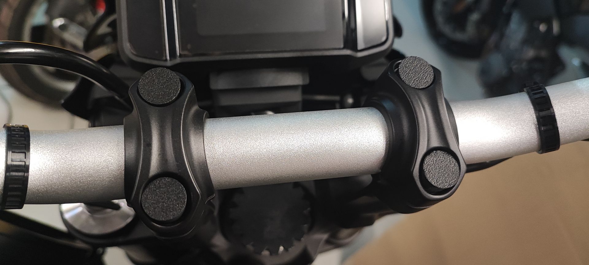

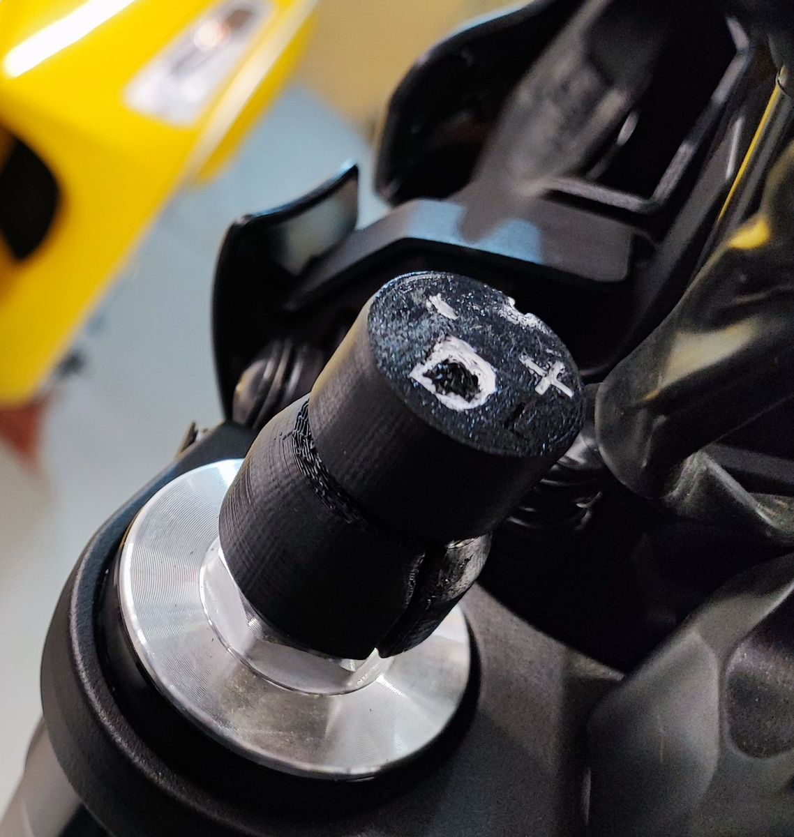

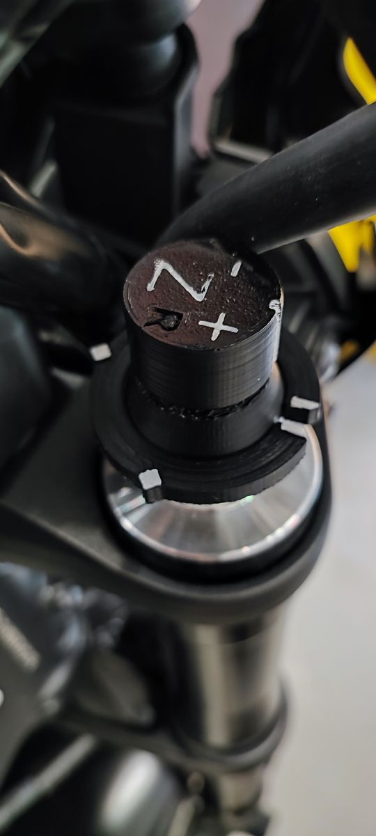

    1) Die Seite mit den Buchstaben ist die Seite zur Druckplatte.
    Auf dieser Seite haftet das Teil. Erhabene Buchstaben erfordern dann wieder eine Stützstruktur und einen Raft.
    Als Folge sieht die Oberfläche nicht so schön aus.
    Einen "Zeiger" an der Seite zu platzieren, habe ich schon gemacht, nachdem das mit dem Füllen nicht ganz einfach war.
    Und einmal mit einem schwarzen Edding über die Oberfläche gemalt, dann sehen auch die weissen Buchstaben gut aus.
    Die MT09 (ohne SP) hat die Klicks jeweils bei 90° Drehwinkel.
    Um das zu zeigen, habe ich noch einen Markierungsring der einfach noch drübergeschoben wird, gemacht.
    Für die MT09 SP müßte das eventuell angepasst werden. (Info benötigt, wieviel Klicks pro Umdrehung)

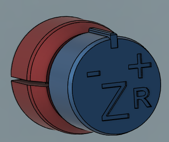

    Hallo Zusammen,
    hier nochmal die Finale Zug- und Druckstufenverstellung.
    Externer Inhalt youtu.be
    Wie ihr seht hat der Drucker ein Problem beim Start mit dem D gehabt :cursing:
    Das Füllen der Buchstaben mit Farbe muss ich noch üben :text-imnewhere:
    Der Praxistest erfolgt die kommenden Tage. :bike6:
    Wäre ein Interesse vorhanden, hierfür eine kleine Serie aufzulegen?
    Euer Feedback ist erwünscht :text-feedback:
    Viele Grüße
    Jo
    Hallo Zusammen,
    hat etwas gedauert mit den versprochenen Infos.
    @breaky

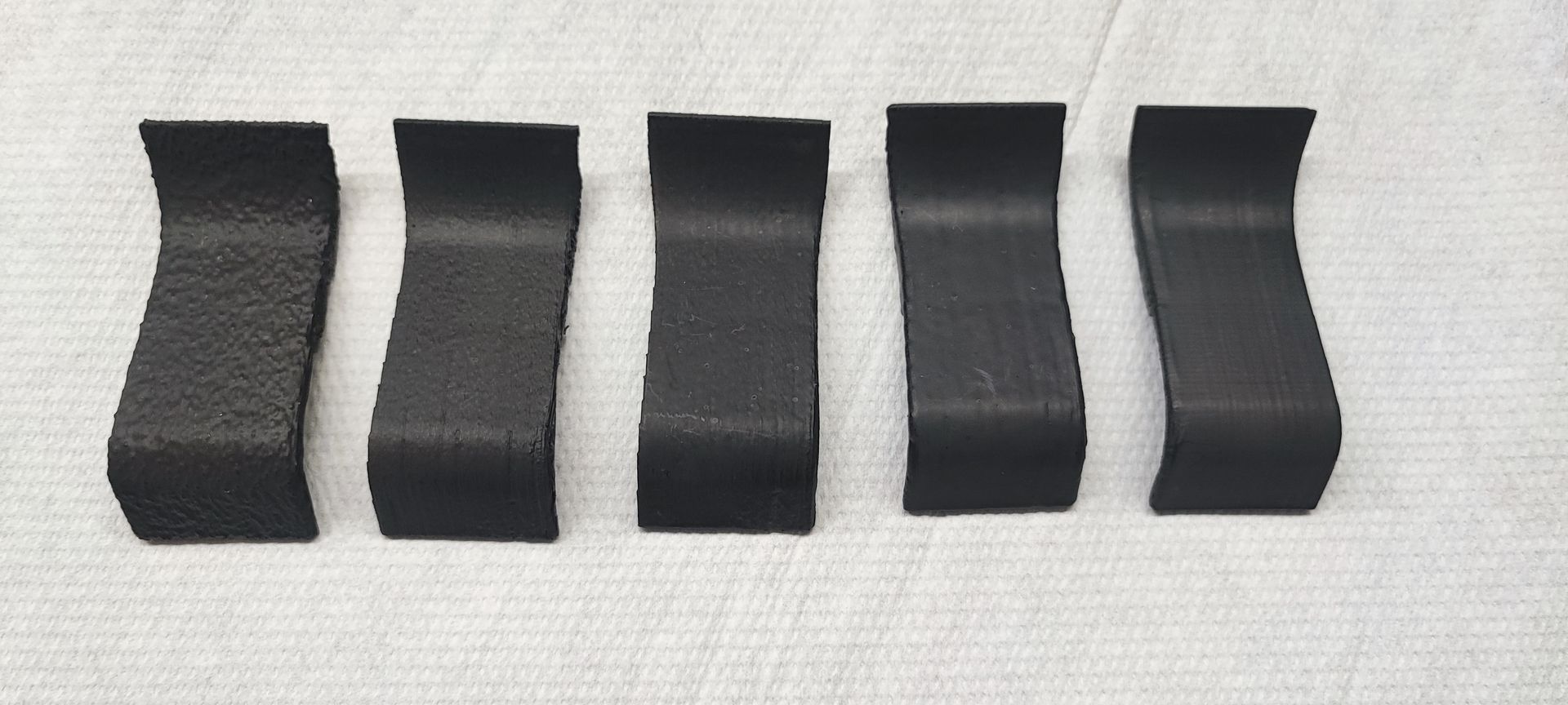

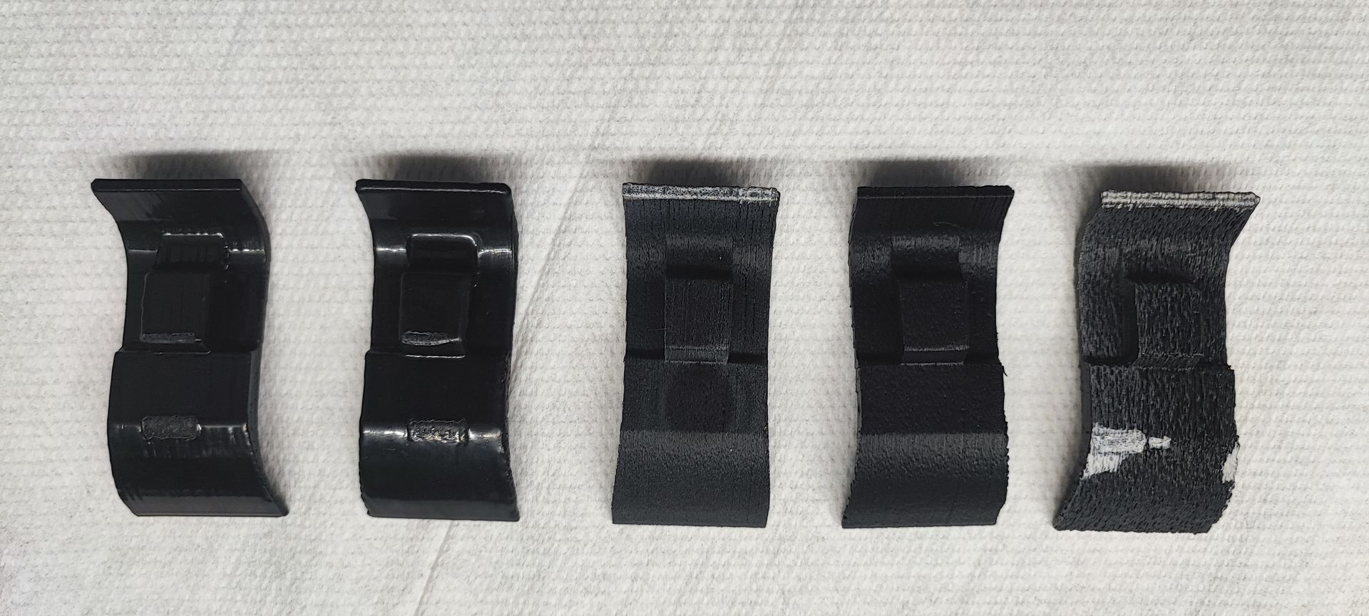

    Für das bedampfen bzw. glätten habe ich mir einen Topf mit einem Lüfter modifiziert.
    Der Topf wird temperiert mit der Druckplatte und wenn eine Temperatur von 60 bis 65°C stabil erreicht ist,
    wird mit einer Spritze 4ml Aceton eingespritzt. Gute Ergebnisse gibt es schon nach einer Einwirkzeit von ca. 2 Minuten.
    Die Rückseite der Teile blieb danach unbehandelt.
    Dort läßt sich der Einfluß der Einwirkzeit deutlich erkennnen.
    Dann hab ich die einige Teile nur schwarz matt lackiert und einige Teile erst gefüllert und dann lackiert.
    Am Besten sahen die Teile mit geringer Glättung und zwei Lackierdurchgänge aus.
    Andere Kleinteile habe ich im Druck optimiert und matt lackiert.
    quickshifter
    Für die Dämpfereinstellung dachtest Du an so ein Teil?
    Ein Video vom ersten Funktionsmuster ist hier in meinem Kanal
    Die endgültigen Teile sind im Druck noch optimiert und sehen besser aus.
    Der Drucker macht die Teile in etwas über 2 Stunden und sie wiegen 19 g.
    Ich glaube das kann die MT gerade noch verkraften ;)

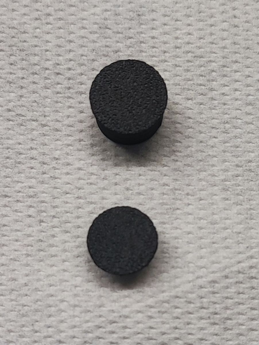

    Düsendurchmesser 0,4 mm
    Anycubic 0,3mm bis 1,0mm , i3, Kobra Neo & Go Düse e3d v6 Nozzle, 3D Drucker
    Und ABS Filament von sunlu (Drucktemperatur 240°C, Bodenplatte 105°C, ohne Kühlgebläse, mit Raft)
    7g Material für das Teil und 2g für Raft und Stütze (Gesamt 9g Verbrauch entspricht ca. 3m Filament)
    Druckzeit mit Aufheizen 1h 20min :confusion-waiting:
