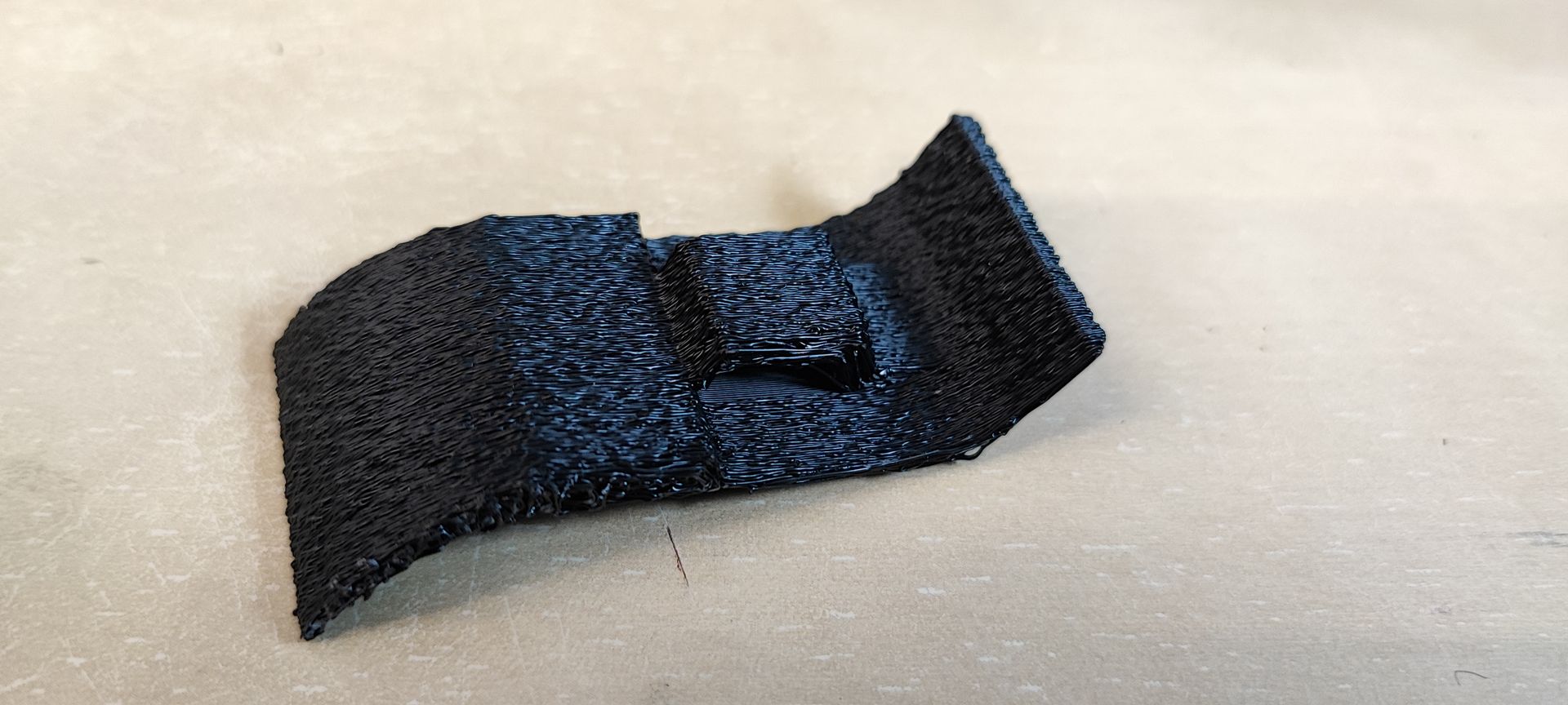

    gerade mal die MT zwei Stunden "bewegt" und den Drucker mal laufen gelassen.
    @breaky

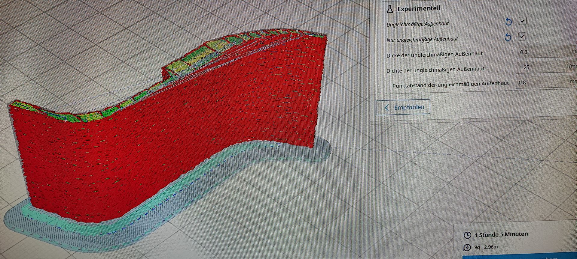

    Bei Cura 5.3.0 gibt es nur die Funktion "ungleichmäßige Außenhaut".
    Ich hab das mit den voreingestellten Werten mal laufen lassen.
    Coole Funktion. Danke für den Tip :thumbup:
    Bei den vielen Einstellmöglichkeiten die Cura anbietet, erschließt sich nicht immer wie das Teil anschließend wird.

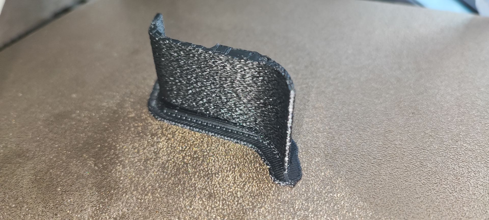

    Hier das Ergebnis:
    Das Teil ist so unbehandelt direkt aus dem Drucker.

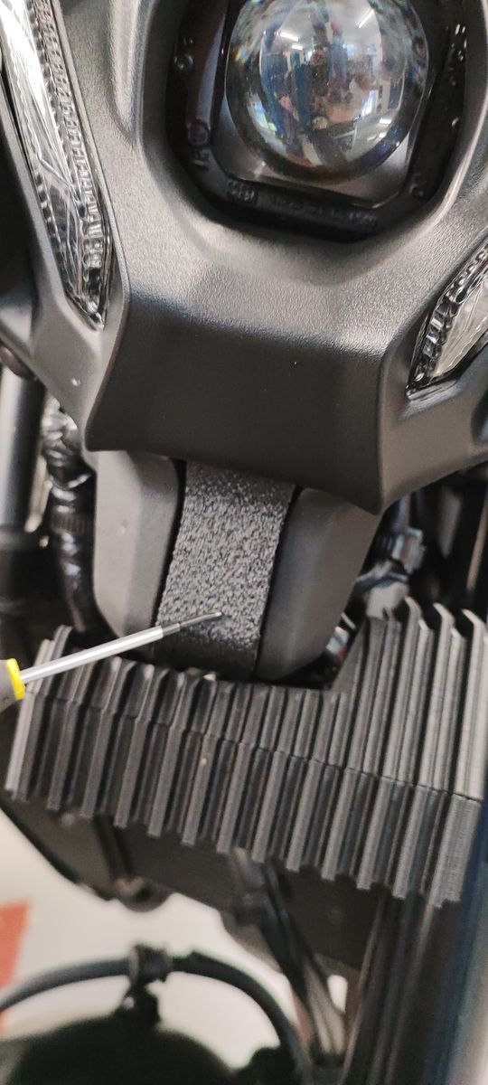

    Und mal an das Mopped gehalten.
    Übrigens die Smartphone Kamera löst viel feinere Details auf, als das menschliche Auge mit etwas Abstand erkennt.
    Von daher wirken gerade die Nahaufnahmen etwas grobschlächtig.

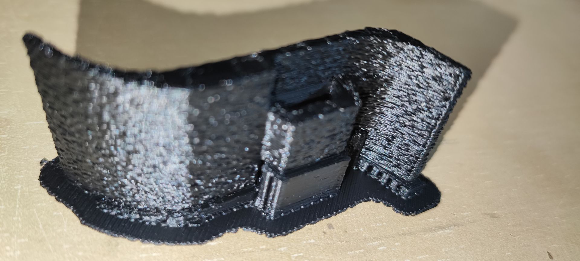

    @breaky,
    teilweise habe ich die Teile schon mit Aceton geglättet,
    Ich probier alternativ noch eine Lackierung.
    Die Teile sind relativ zügig und preiswert gedruckt.
    Und ich bin noch dabei, ein paar Abdeckungen zu fertigen.
    Das Projekt reift noch :)
    Ich ergänze dann mein Album, wenn weitere Teile folgen.
