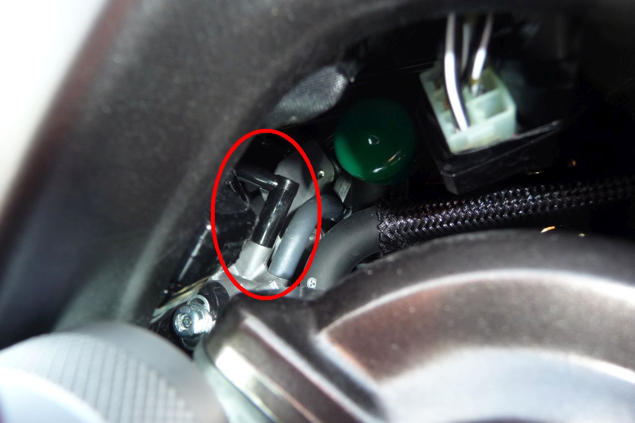

#135 Zitat von peter_moscowServus Chris! Wo bekommst du bei der Tracer den Unterdruck her ?
An der Ansaugbrücke direkt hinter dem Zylinderkopf ist ein Nippel als Meßanschluss. Den vorhandenen Gummistopfen samt Sicherungsring mit einer sehr langen Spitzzange und einem Schraubenzieher (zum schieben) entfernen. Dann von hinten den Scottoiler Schlauch mit montiertem Anschlusswinkel zuführen und mit Schraubenzieher runterdrücken. Habe auf meinem letzten Bild den Anschluss noch mal rot umkringelt.Tank und Verkleidungsteile braucht man nicht abzunehmen.
