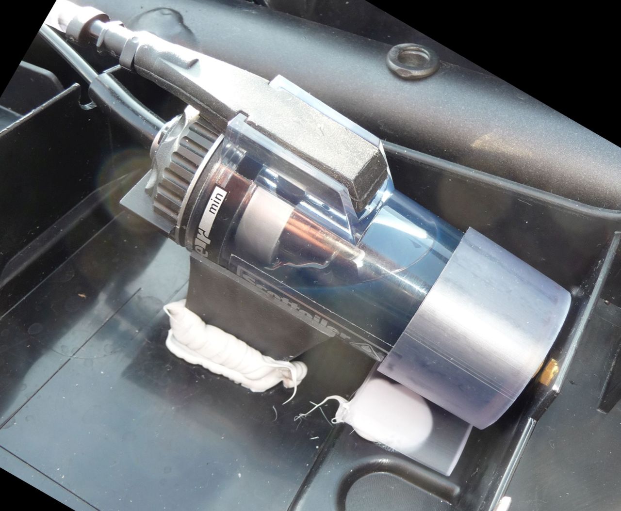

    An der Tracer habe ich die kleine Behälter-Version vom Scotti (von der Tante) verbaut.
    - Passt unter den Sitzbank-Schlossträger. Nur kleine Bohrung und Schlitz anbringen.

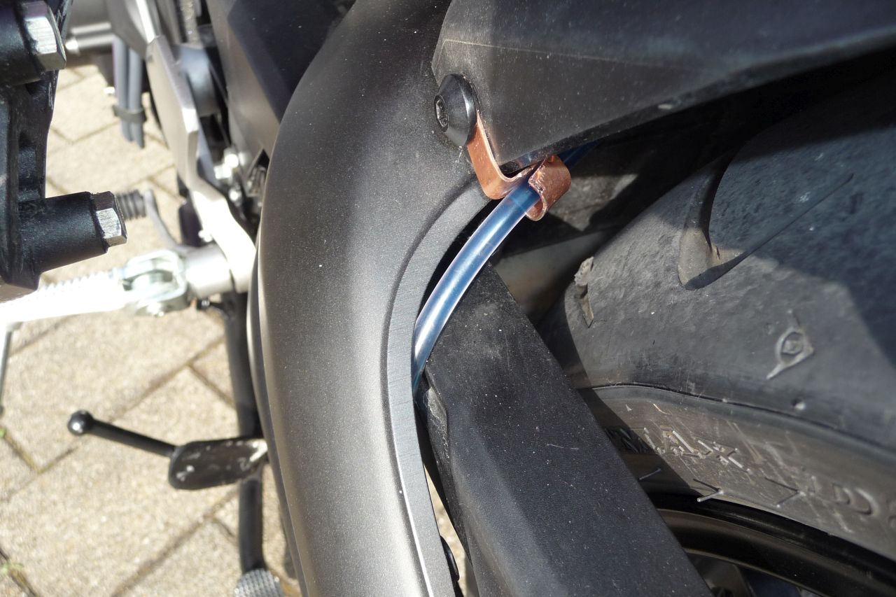

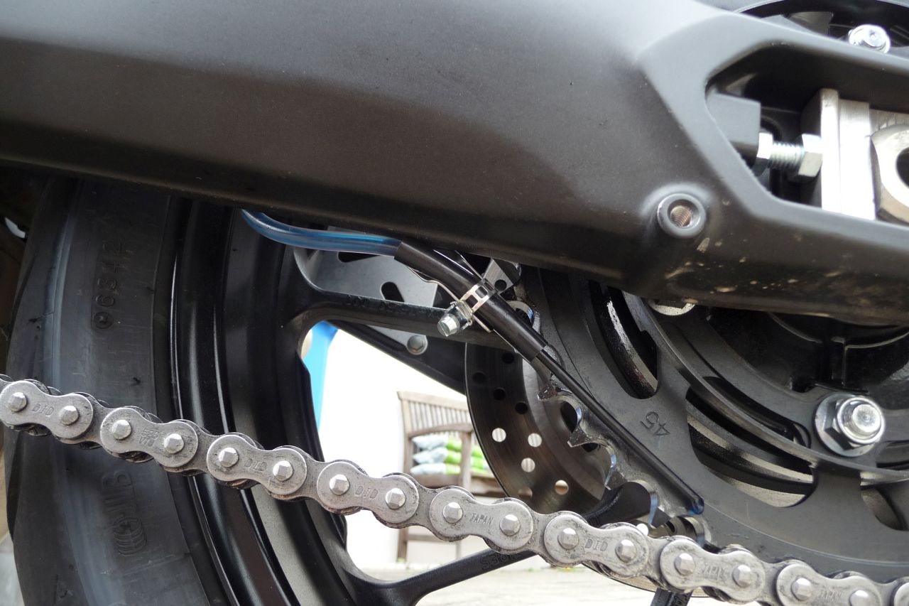

    - Den Schlauch kann man innen im Oberzug der Schwinge verlegen, so dass man fast nix davon sieht.

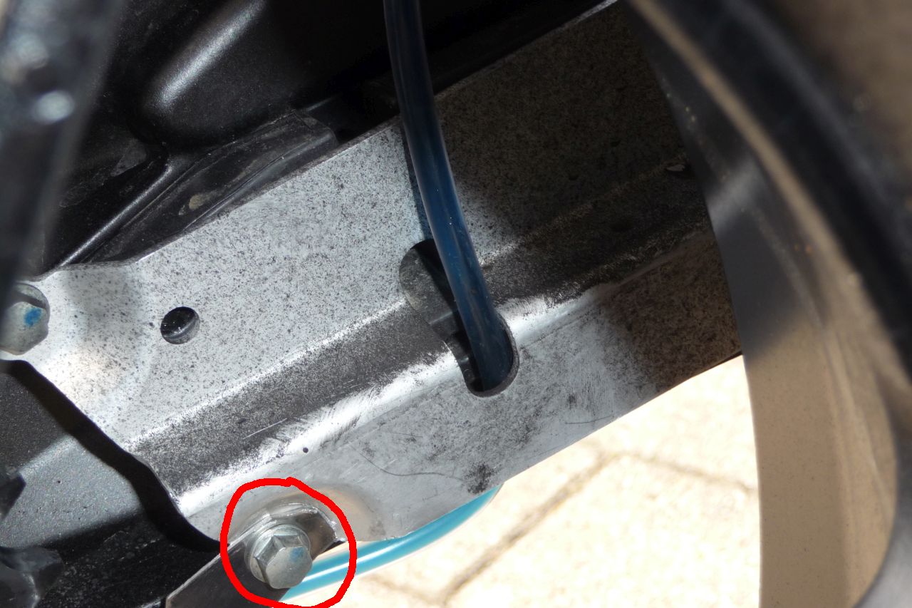

    - Unten an der Schwinge haben die Yamaha Leute schon eine Durchführung auf der Innenseite vorgesehen. Prima!
    - Außerdem gibt es eine vorhandene Schraube auf der Innenseite der Schwinge, mit der sich der Halter der Düse befestigen lässt, ohne dass man die Bohrung für die Prismenbuchse missbraucht.

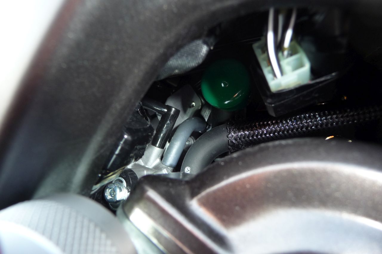

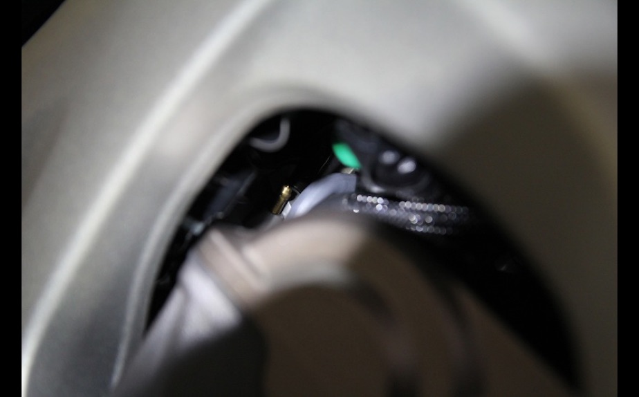

    - Der Unterdruckanschluss ist in 3 Minuten erledigt, man braucht den Tank nicht abnehmen. Mit einer sehr langen Spitzzange kann man den Anschlusspin von rechts gut erreichen.

    Wo bekommst du bei der Tracer den Unterdruck her ?
