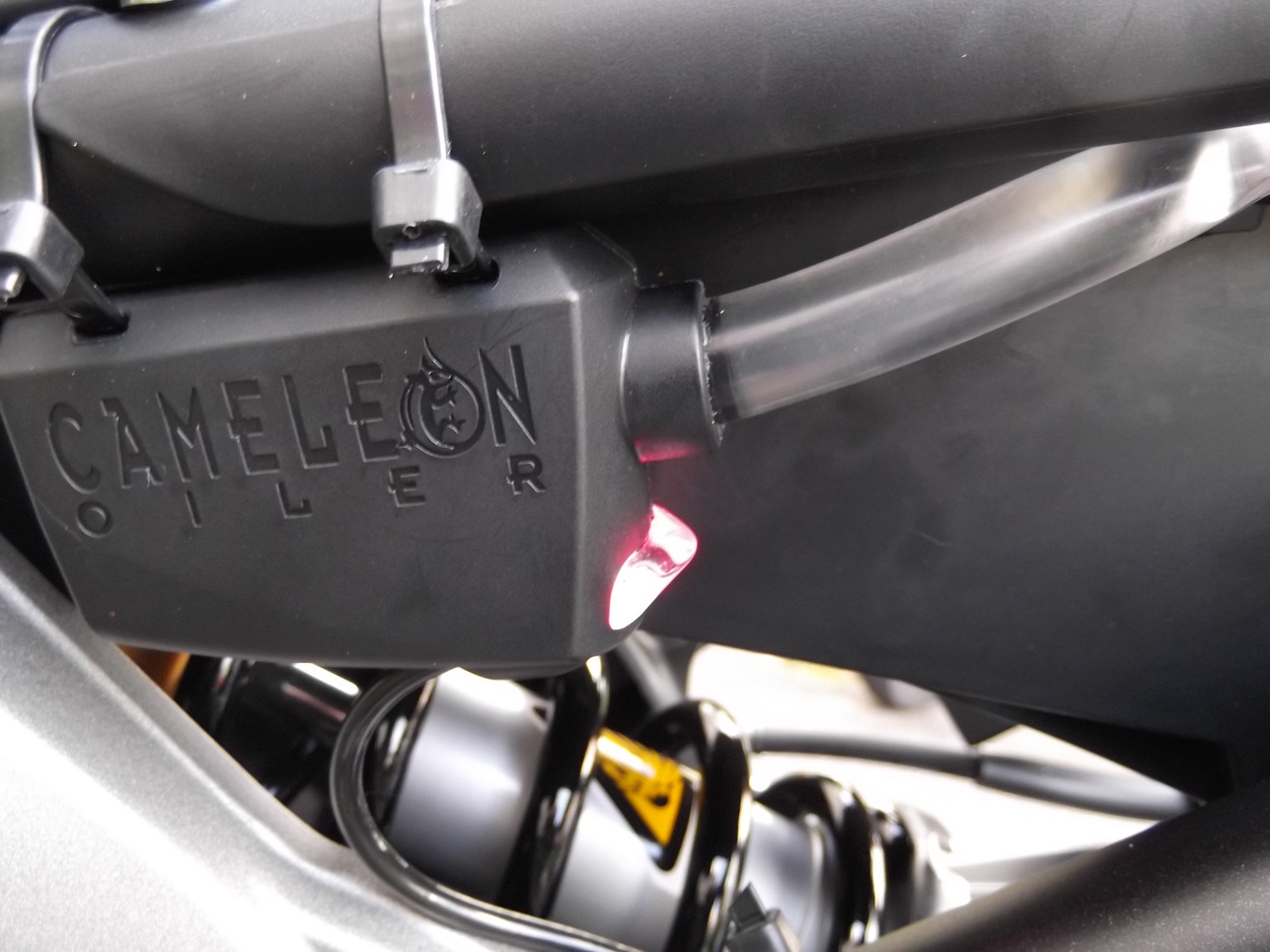

Letztes Jahr habe ich bei nem Kumpel einen http://www.mccoi.de/ an die Speed Triple verbaut. Ist etwas mehr Arbeit und man braucht nen Lötkolben. Im Ergebnis aber absolut überzeugend, selbst regelnd und sehr präzise. Passt sich an Temperatur, Geschwindigkeit und Regen an.

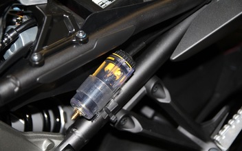

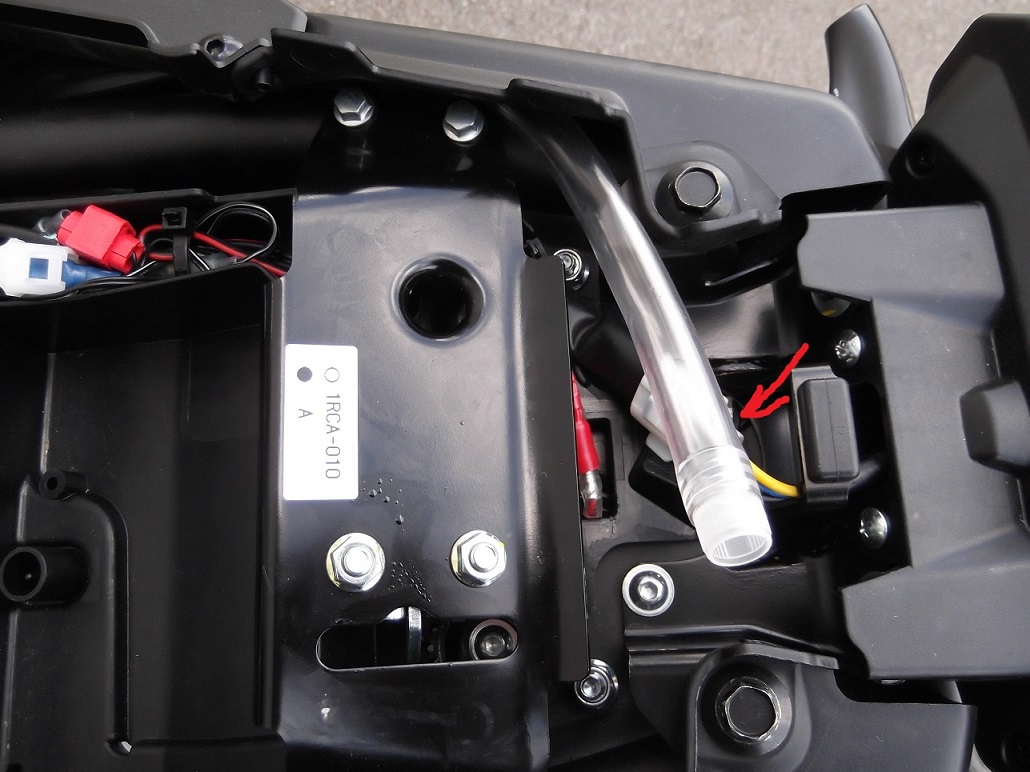

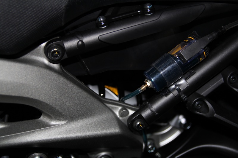

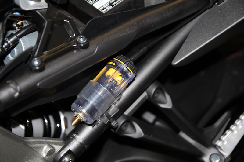

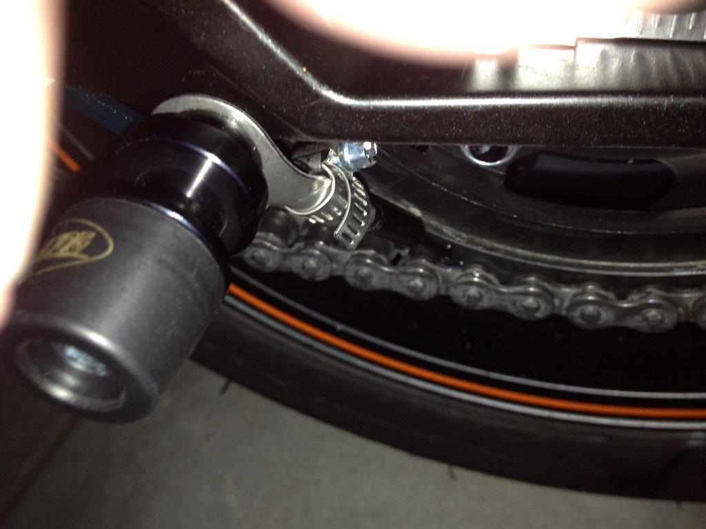

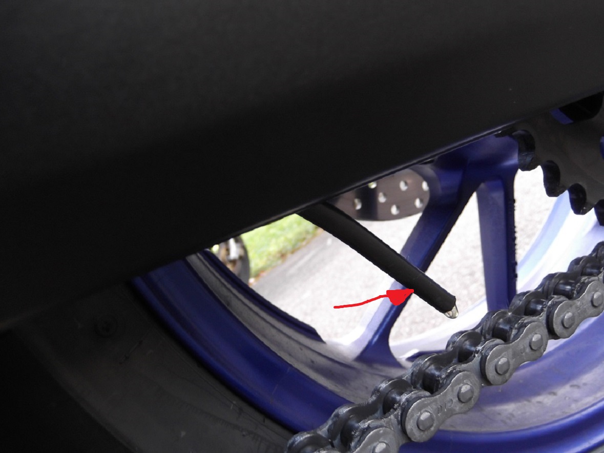

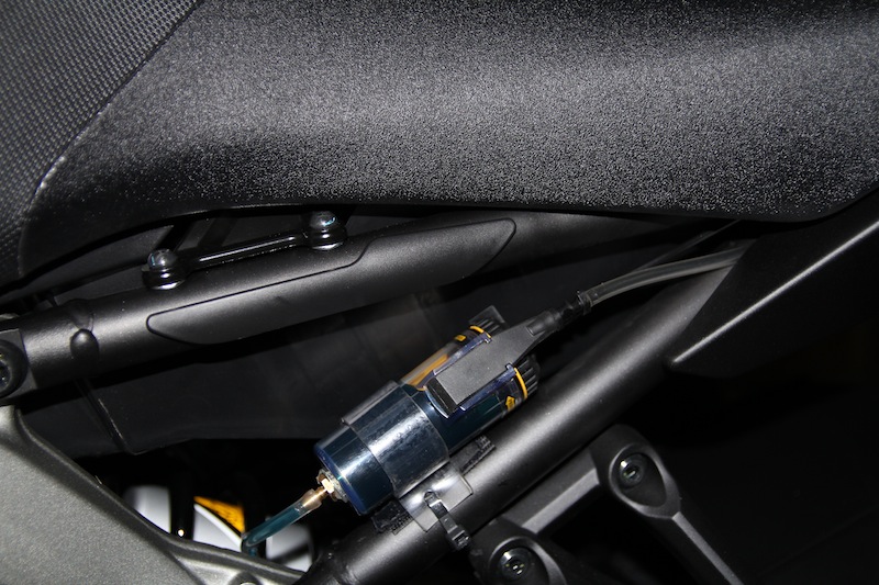

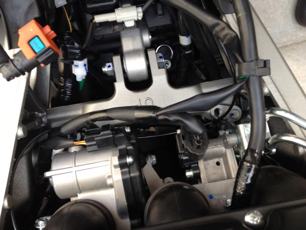

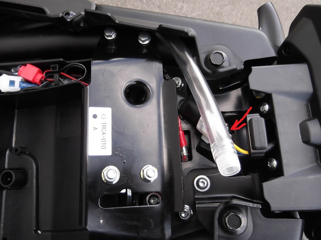

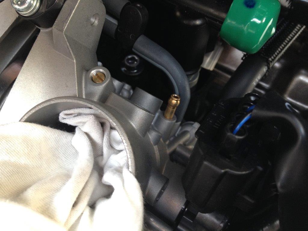

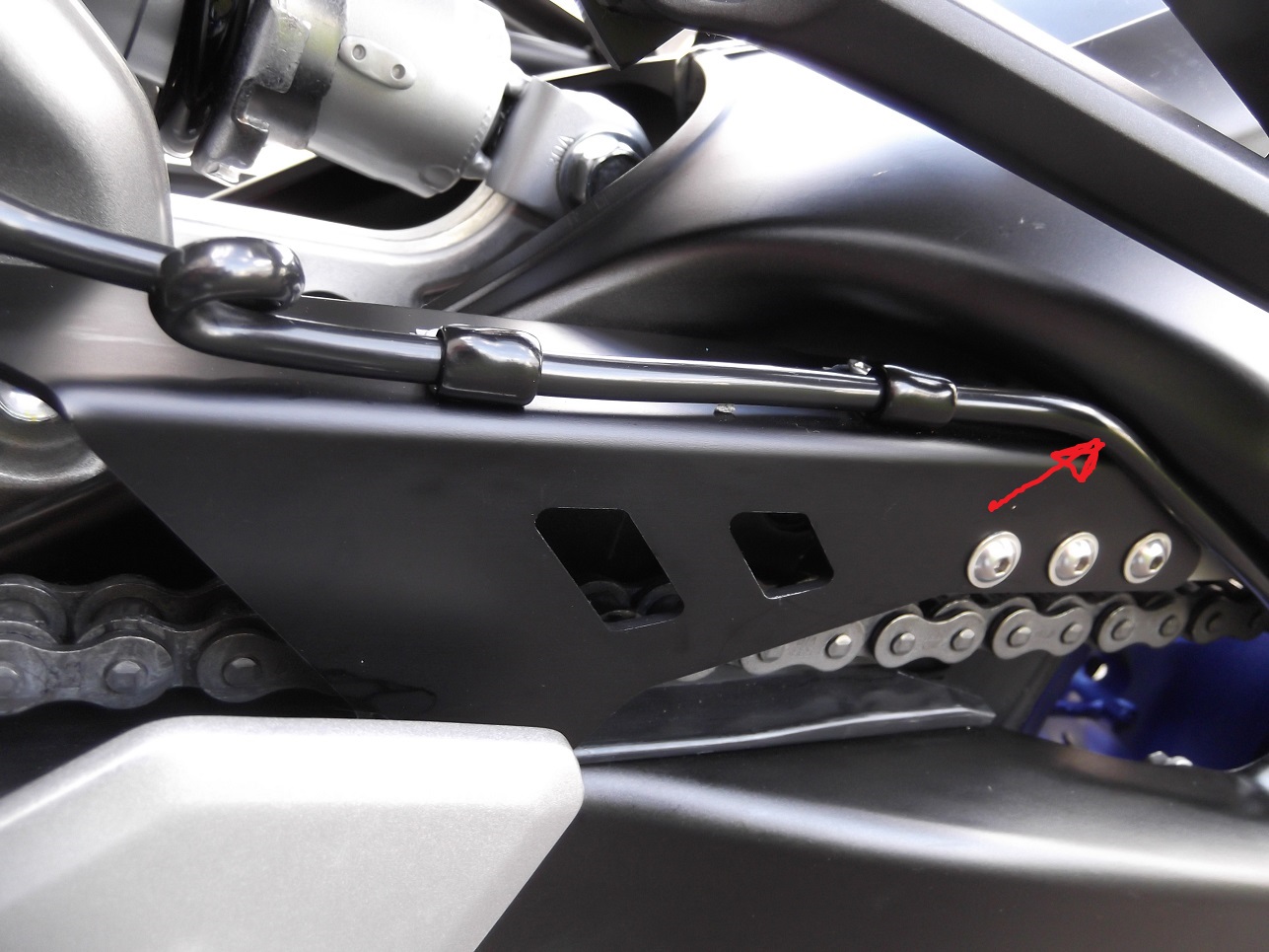

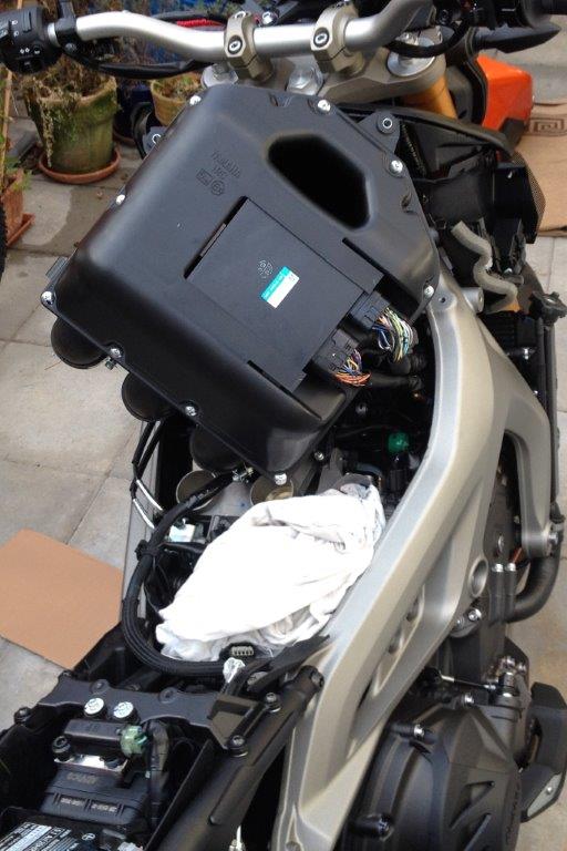

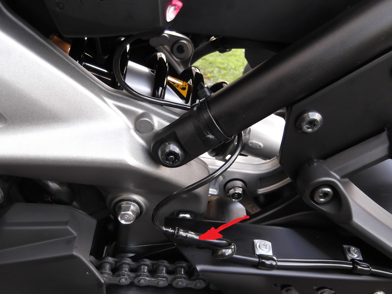

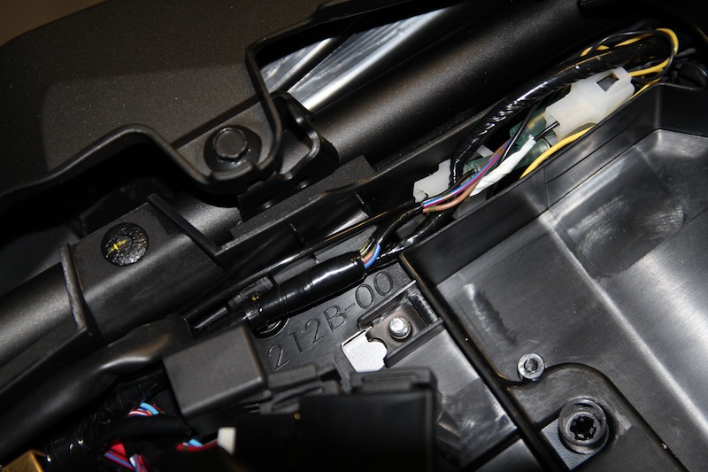

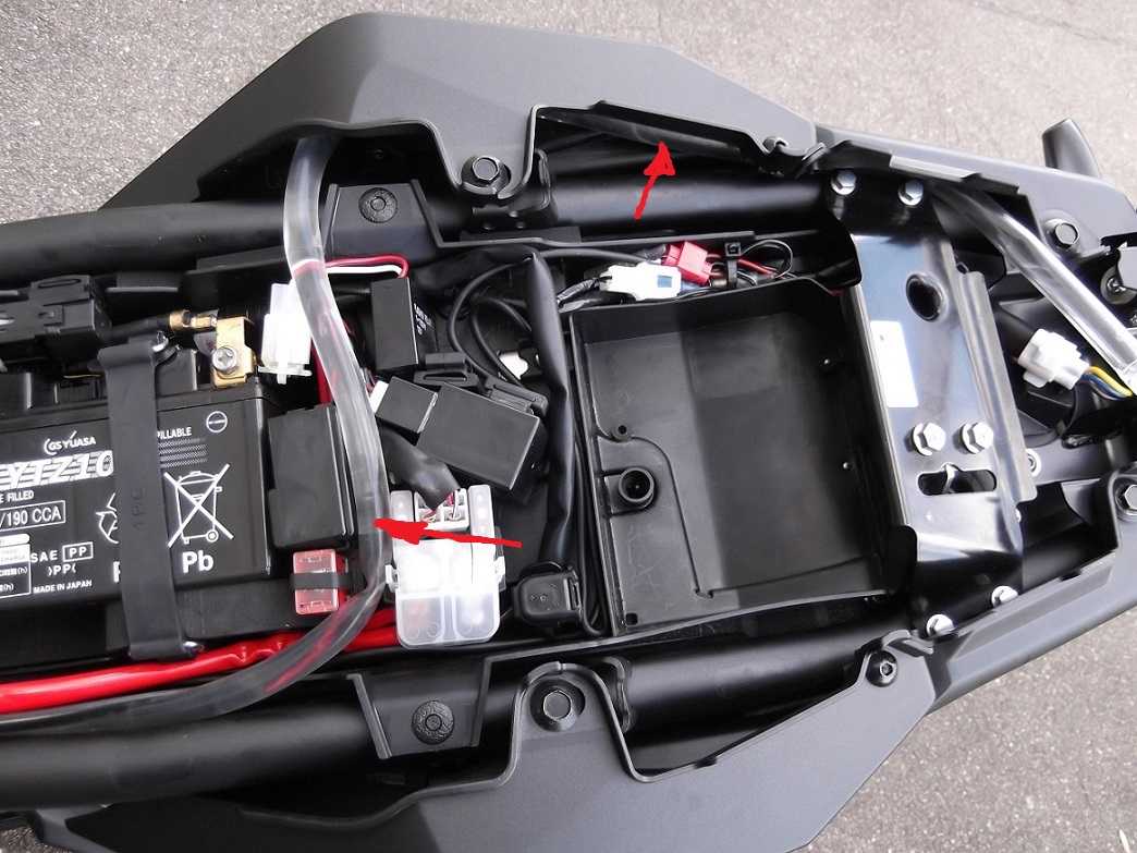

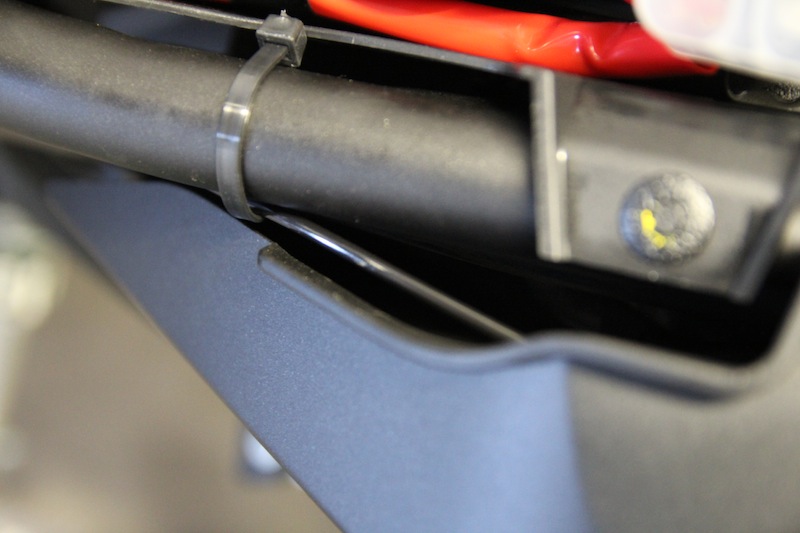

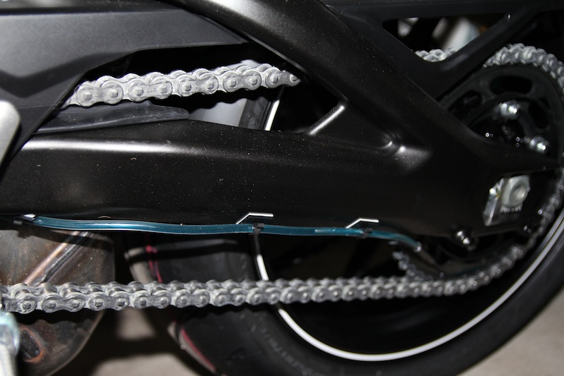

zerfantHabe heute meinen Scottoiler montiert.
Unterdruckanschluss ist ja schon da.1. Gummipfropfen demontieren.
2. Unterdruckschlauch mit Gummianschluss auf den Anschluss stecken.
3. Leitungen verlegen ohne zu knicken.
4. Öl Gefäss montieren.
5. Zuführschlauch verlegen.
6. Auffüllen und entlüften -
