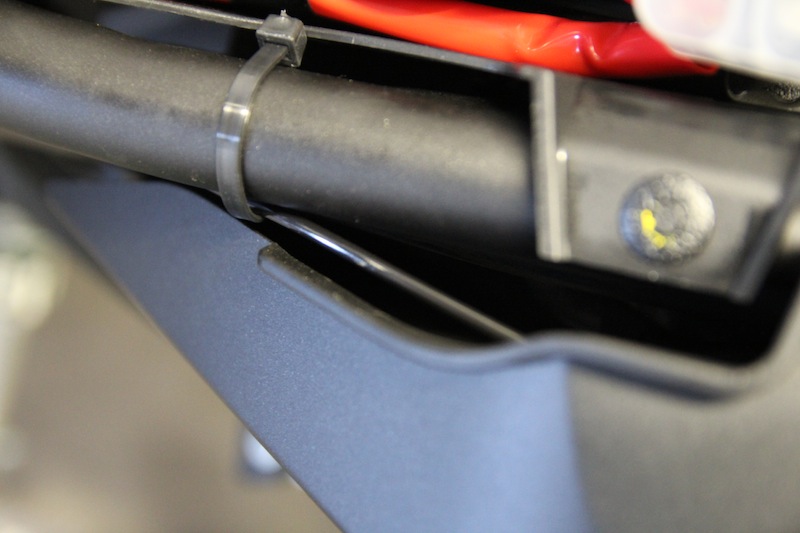

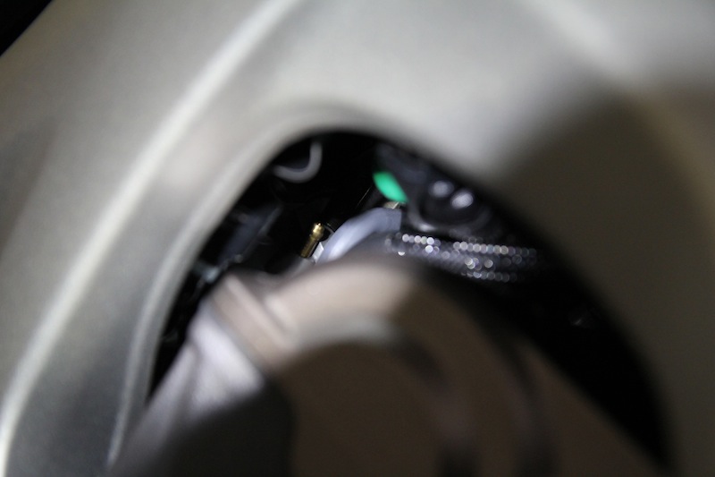

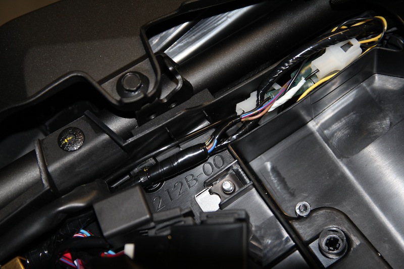

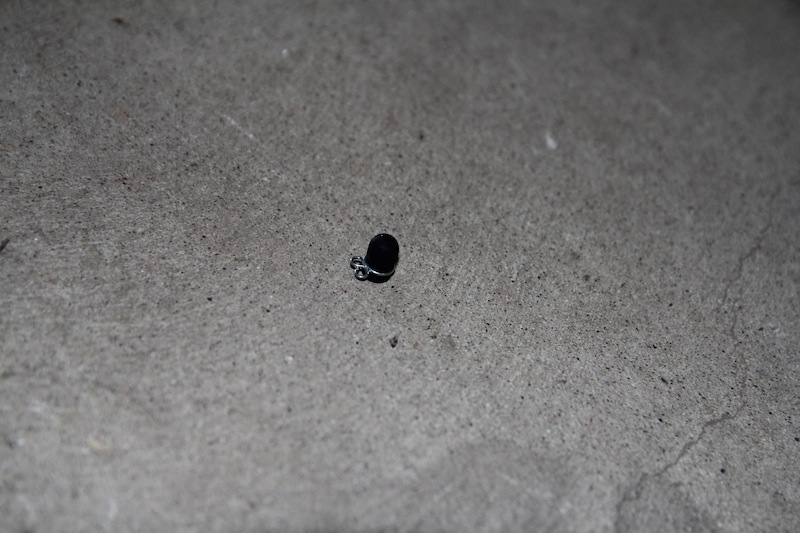

    Habe heute meinen Scottoiler montiert.
    Unterdruckanschluss ist ja schon da.
    1. Gummipfropfen demontieren.
    2. Unterdruckschlauch mit Gummianschluss auf den Anschluss stecken.
    3. Leitungen verlegen ohne zu knicken.
    4. Öl Gefäss montieren.
    5. Zuführschlauch verlegen.
    6. Auffüllen und entlüften
