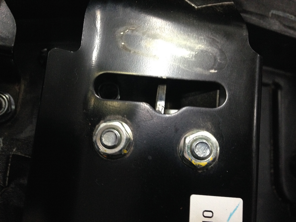

#9 Zitat von SaarländerHeyho,
Meine Sitzbank geht nicht mehr runter, kein Scheiss
Schloss laesst sich problemlos drehen, allerdings scheint die Verbindung zu dem Buegel, der dann die Sitzbank freigibt, zu fehlen.
Hatte das schonmal Jemand?

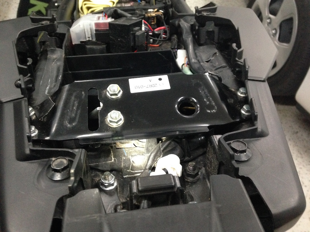

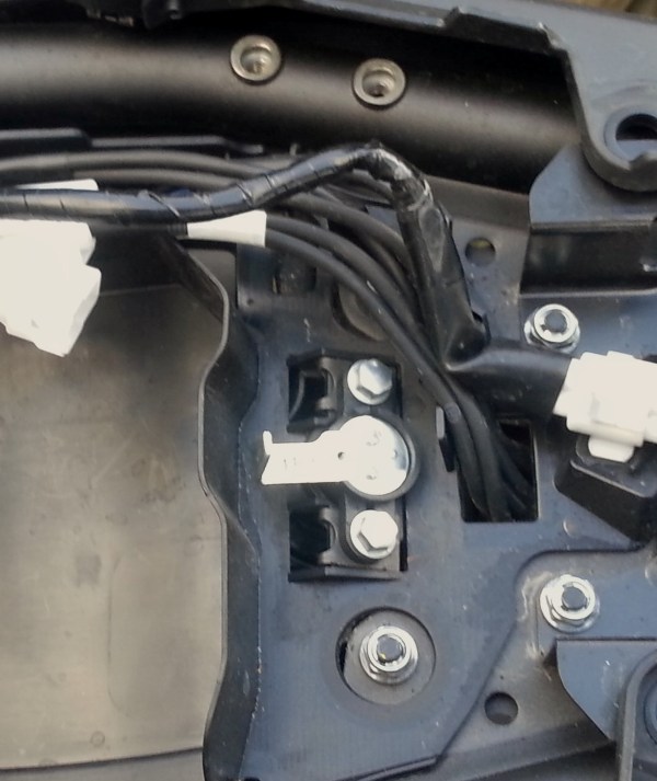

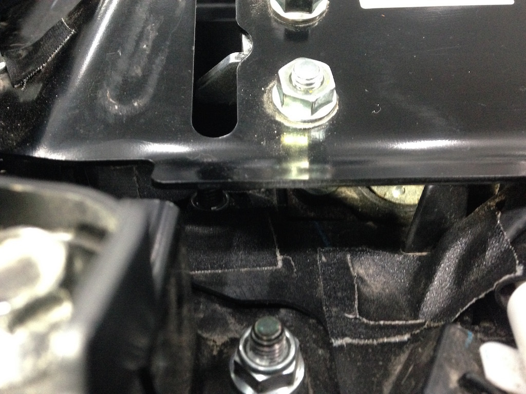

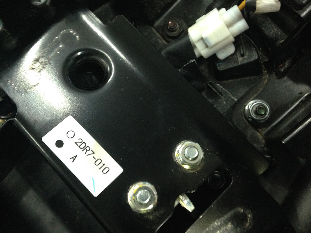

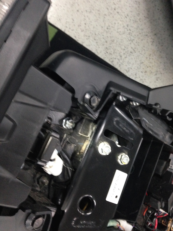

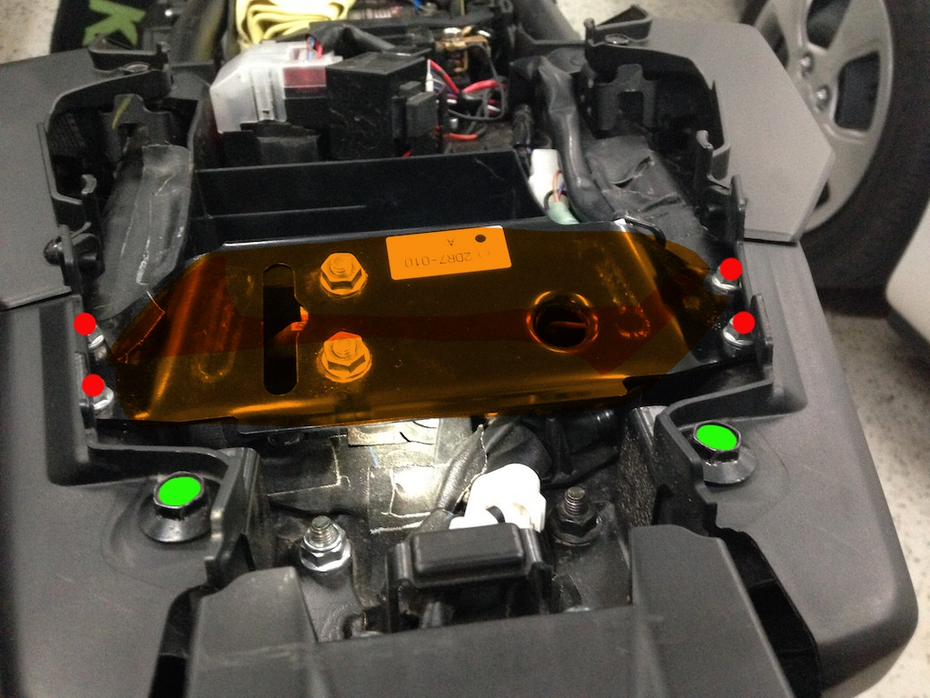

Kann jemand ein paar Bilder vom entsprechenden Bereich machen?Gruß
Hallo Kevin,War grad draussen und habe Bilder gemacht.Die werden dir aber nicht viel helfen.Deswegen baue ich morgen mal die Abdeckung weg die vor dem Schloß ist.Morgen früh weist du mehr.
