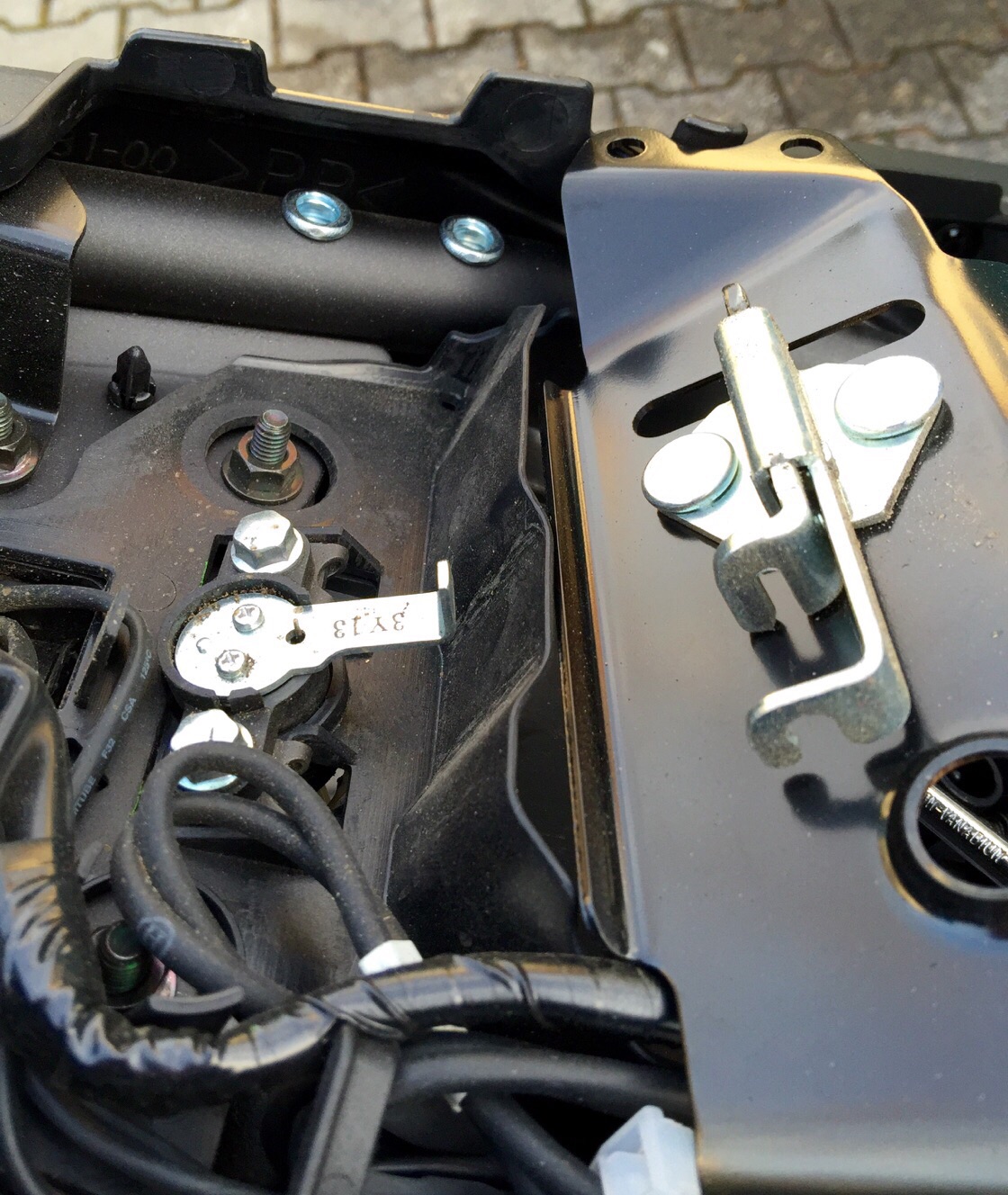

    habe heute recht früh diesen Threat gelesen, bin dann gleich in die Garage, Sitzbank nach mehreren Hin- und Herrütteln runter, Schrauben wie hier beschrieben raus, Mit Zange die Zunge ca. 2 mm verbogen, Schrauben wieder drauf, Sitzbank drauf.

    Ich habe auf meiner 2 Wochen alten MT09 identisches Problem, -wird nächste Woche bei der 1000er Inspektion behoben.
    Leider verstehe ich nicht so ganz, warum Ihr daran alle selbst herumschraubt. Das ist m.E. nach ein Garantiefall. Wenn das Schloss aus x-Gründen nicht schließt, dann sollte Yamaha oder der verlängerte Arm das richten. Ich bin mir sicher, die Top-Jungs meiner Werkstatt schaffen das im Nu.
  • #38
    Mein Fehler (Schließung packt nicht) wurde heute auf Garantie erledigt. Nun kann ich den Kofferraum wieder nutzen.
