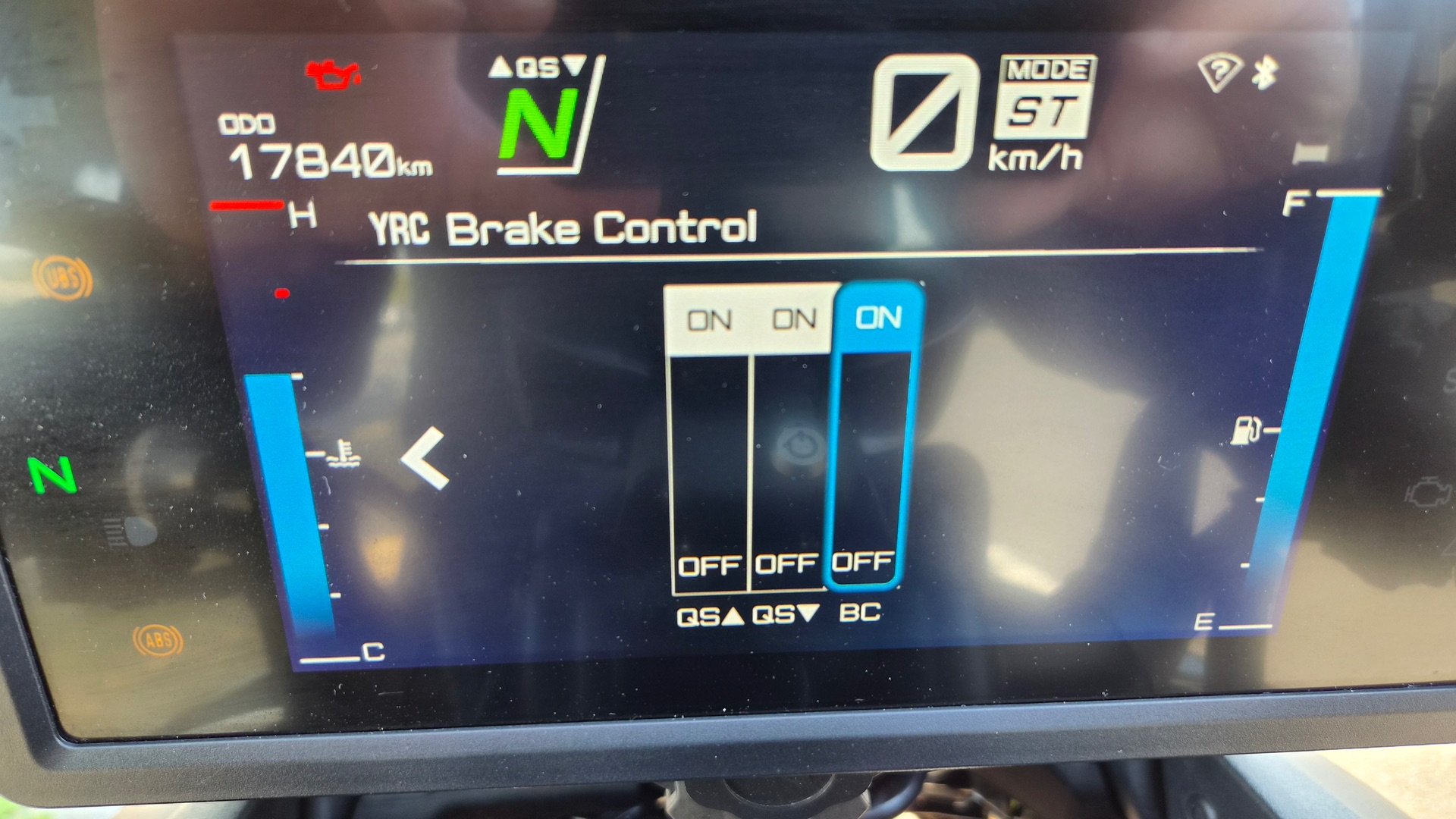

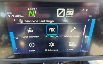

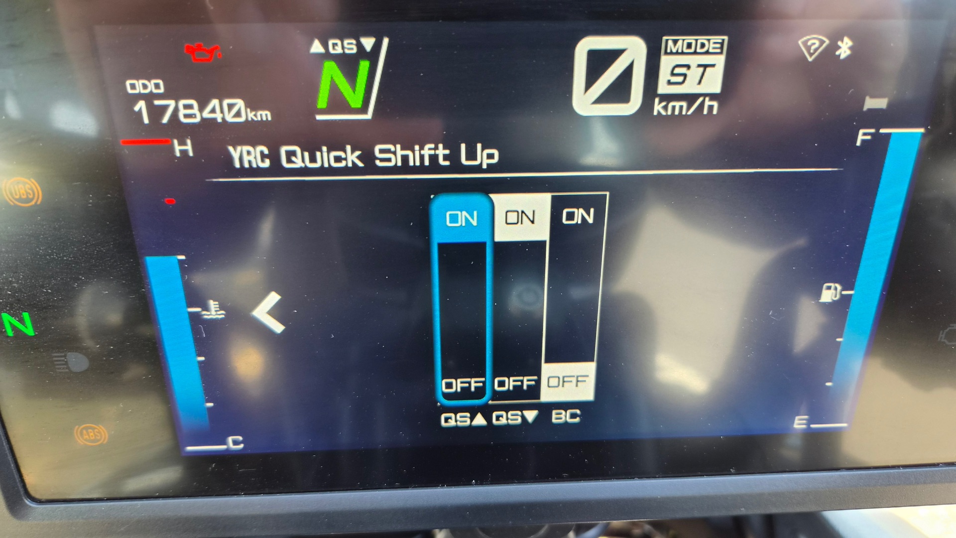

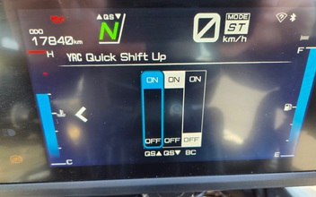

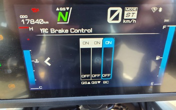

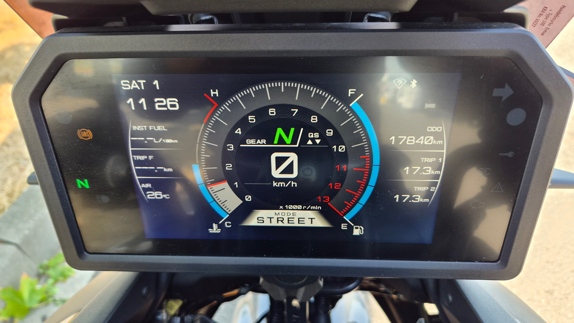

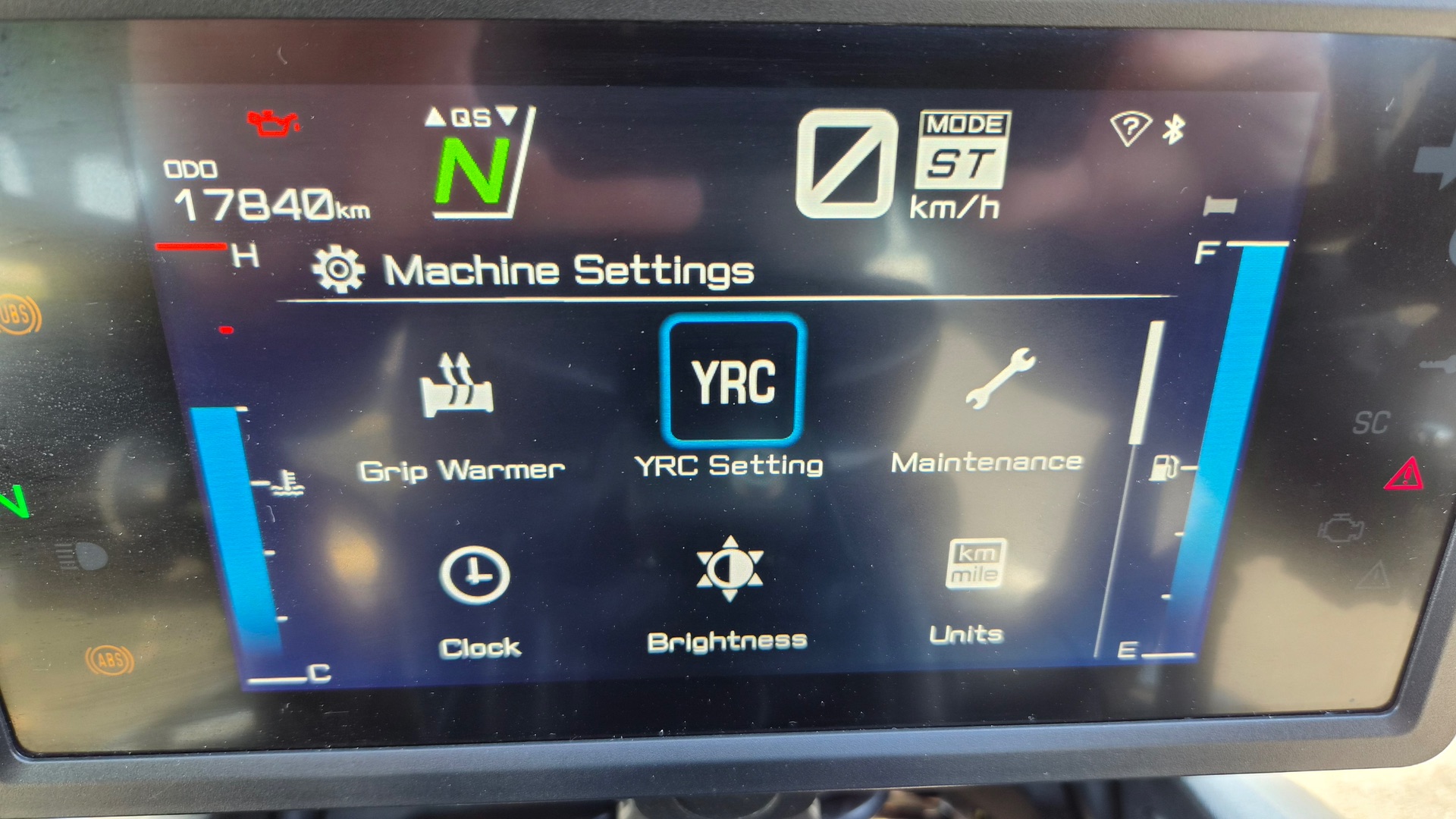

    seit diesem Jahr habe ich das Problem, das desöfteren die ABS-Lampe dauerhaft anbleibt nach Fahrtbeginn. Ich hab das beim freundlichen schon prüfen lassen, aber die konnten keinen Fehler finden. Ich habe dann rausgefunden, das bei den Einstellungen (YRC Settings) das BC (Bremssteuerung) auf Off stand. Nachdem ich das dann es wieder auf On gestellt habe, ging auch die ABS Lampe wie immer nach ein paar Metern aus und bleibt auch aus.
    So weit so gut, allerdings passiert es sporadisch, das sich das BC auf Off stellt….also auch nicht immer….ab und zu halt. Trotzdem nerviger Fehler. Da ich weiss, wie ich es schnell beheben kann, kann ich ja weiterhin fahren…aber normal ist das doch nicht?
    Kennt jemand das Problem und wenn ja, was war die Lösung für eine dauerhafte Behebung? Zur besseren veranschaulichung noch ein paar Bilder:

    Bei mir kam die Fehlermeldung immer dann, wenn das Motorrad auf dem Hauptständer stand, der Motor lief und ein Gang eingelegt war.
    Ich vermute, dass es zu der Störung kommt, weil in dieser Situation ein Rad stillsteht, während sich das andere Rad dreht. Dadurch erkennt die Elektronik möglicherweise eine Abweichung bzw. ein Problem und zeigt die Fehlermeldung an. Seit ich das nicht mehr mache ist die Fehlermeldung nicht mehr aufgetreten.
    Das war (ist) schon bei meiner "alten" RN57 so!
    Wenn die ABS Sensoren keine plausiblen Werte liefern schaltet erst der Tempomat sofort ab (Übersetzungsänderung funktioniert nur mit "Korrektur" des Tachosignals vom hinteren Sensor) und als nächstes kommt die Fehlermeldung im Mäusekino die auch nur via OBD Reset wieder verschwindet.
    PS. das Gleiche (und Schlimmeres) kann übrigens auch passieren wenn die Batterie defekt ist oder oder eine Aftermarket-Batterie eingebaut wurde deren BSM sich nicht mit dem internen Regler verträgt...

    habe genau die selbe Fehlermeldung, die auch immer wieder kommt.
    Dann setze ich das BC wieder auf ON und alles ist gut. Allerdings kommt es sporadisch immer wieder.
    Entstanden ist das Problem, nachdem ich die Batterie über den 'Winter ausgebaut hatte und seit dem präsent.

    Guten Morgen,
    gibt es vielleicht schon finale News zu dem Thema bzw. eine Problemlösung? Ich hatte heute morgen den gleichen Vorfall. Habe dann die BC wieder aktiviert und bin ein paar Meter im Parkhaus gefahren (ca. 2 Min.). Die ABS-Leuchte war noch an. Kann es sein dass die kurze Strecke nicht reichte?
