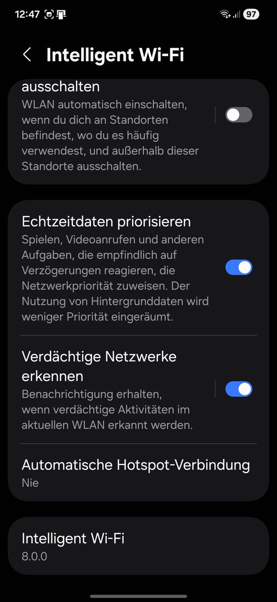

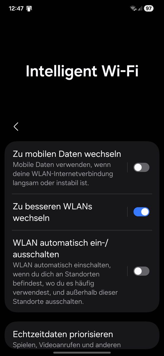

    Für das Samsung S25 habe ich jetzt die Lösung.
    Man muss tatsächlich unter "intelligente Wi-Fi" -> "zu mobilen Daten Wechsel" ausschalten.
    Klingt paradox, weil da ja steht: "Mobile Daten verwenden, wenn deine Wlan-Internetverbindung langsam oder instabil ist".

    Das hatte ich in der Vergangenheit auch probiert (S21FE, S22, S24+), hatte aber nicht den gewünschten Effekt. Es wird zwar dann die WLAN Verbindung gehalten, aber man hat eben kein Internet. Ohne Internet funktioniert z.b. Garmin Traffic nicht, aber z.b auch das Abrufen des Wetters.
    Das Problem an Androiden, die WLAN/mobile Data switching lt. der Logik von Google machen, ist ja eben das bei aktiver WLAN Verbindung aussschließlich via WLAN ins Internet geroutet wird. UNd wenn der Hotspo kein Internet hat, hat man eben kein Internet.
    Man kann dann einstellen das das Handy auf Mobile Datenverbindung zurückgreift wenn WLAN ohne Internet ist, dann kappt es aber diese (unnötige) WLAN Verbindung.
    Manche Androiden haben da was "dazuprogrammiert", dort funktioniert das dann, aber bei Pixel und Samsung eben nicht.
    Und mit Samsung intelligent WIFI kann man nur je bekannten Hotspot das Verhalten individuell einstellen. Also bleiben, oder switchen.
    WAN verbunden halten und Internetzugang via Mobilen Daten, funktioniert nicht automatisch.
    Wenn das bei Dir mit Samsung wirklich funktioniert, würde ich mich freuen wenn Du alle WLAN, Intelligent Wifi, etc. Einstellungen teilen könntest......

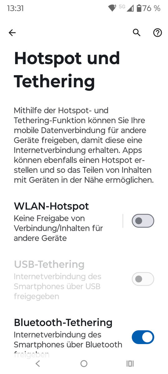

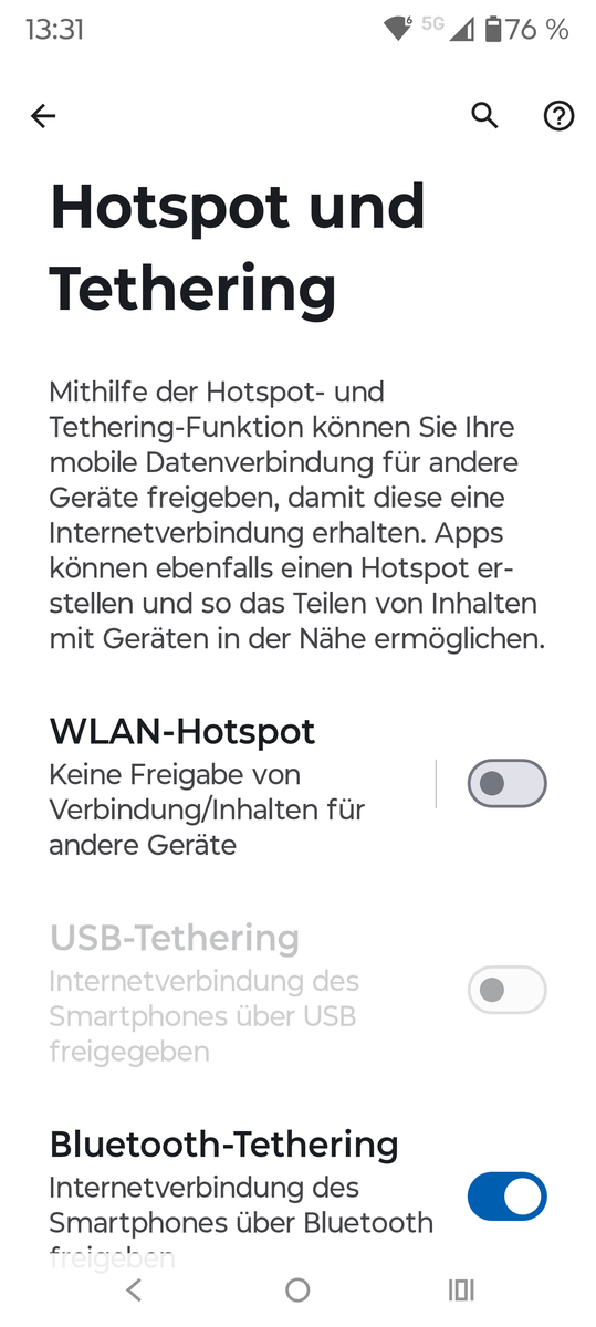

    Dann möchte ich bzgl. Motorolla (Edge 50)- Android nun auch meine Erkenntniss teilen:
    Die Einstellung "Intelligent Wi-Fi" kann ich bei mir nicht entdecken.
    Dafür habe ich das:
    Also ist bei mir der WLAN-Hotspot auf "immer an". Bin jetzt kein Handyfachmann, aber mit dieser Einstellung funktioniert bei mir die Routenführung über Display einwandfrei (WLAN-Verbindung zur Tracer natürlich herrgestellt).
