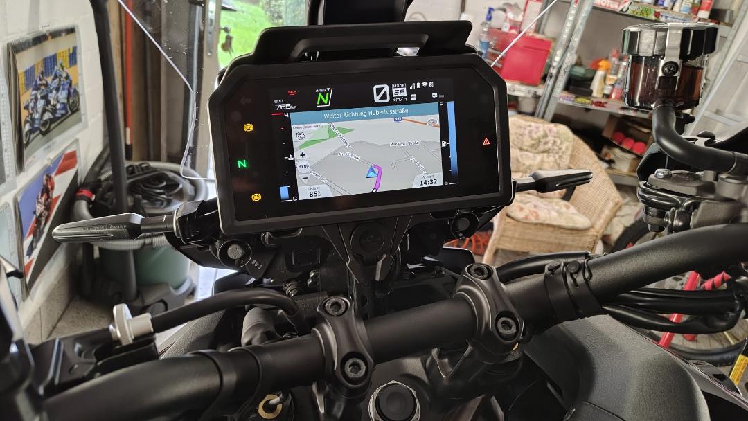

    Auch wenn es hier nur im weitesten Sinne passt: Die Navigation konnte ich im Display der GT+ (2024) eigentlich nie so richtig aufrufen. Nun habe ich mittlerweile heraugefunden, dass man für die Nutzung des Navi's immer auch die WLAN-Verbindung mit dem Handy herrstellen soll (im Handy unter WLAN aktiv das Motorrad auswählen und mit ihm verbinden - die WLAN-Suche sollte aber nicht wieder auf das eigentliche Heimnetz zurück springen). Ich hatte es vorher ca. 5 mal probiert und nach Aufruf des Navis sagte mir das Display immer einen Verbindungsfehler an. Mit eingeschaltetem WLAN hat es nun 3 mal erfolgreich funktioniert.

    Ja, die Verbindung des Navi läuft über WLAN oder bei der 2025er GT alternativ über USB (nur USB-A im Staufach). Die MYRoute App muss dabei über Bluetooth gekoppelt sein (das Symbol App muss im Display sichtbar sein), aber bei IOS geht es auch ohne App beim USB-Anschluss (nur 2025 GT).
