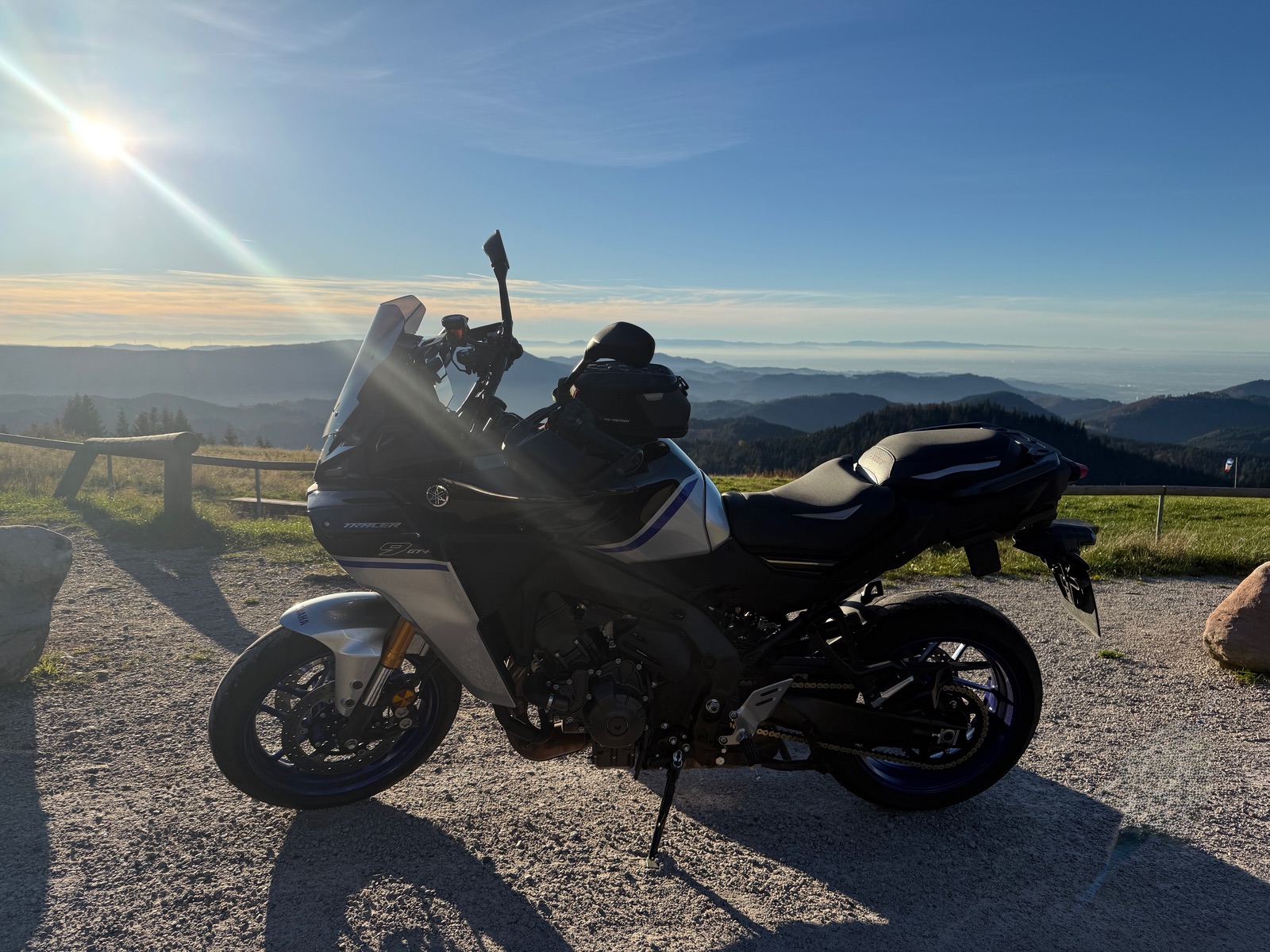

    Heute war tolles Wetter und ich habe die Tracer auf die Schwarzwaldhöhen ausgeführt. Natürlich war ich gespannt, ob die Version 6.0 der MRideApp Verbesserungen gebracht hat.
    Tatsächlich ist die Bluetooth-Verbindung zur App jetzt deutlich stabiler. Sie hat sich nur einmal, nach ca. 45 Minuten abgekoppelt, sonst gab es nach erfolgreicher Kopplung keinen Abbruch mehr. Das war mit der alten Version nicht so, die Verbindung unterbrach ständig.
    Meistens hat sich die App nach dem Einschalten wieder mit der Tracer automatisch verbunden, aber eben nicht immer.
    Es ist zwar immer noch nicht perfekt, aber trotzdem ein großer Schritt nach vorne. Ich werde dem Support und meinem Händler schreiben, in der Hoffnung, dass die letzten Kleinigkeiten auch noch beseitigt werden.
    Garmin Motorize funktionierte übrigens auch nur mit WLAN, also ohne USB. Wahrscheinlich gibt es hier auch eine Verbesserung.
    Grüßle, hoyo
