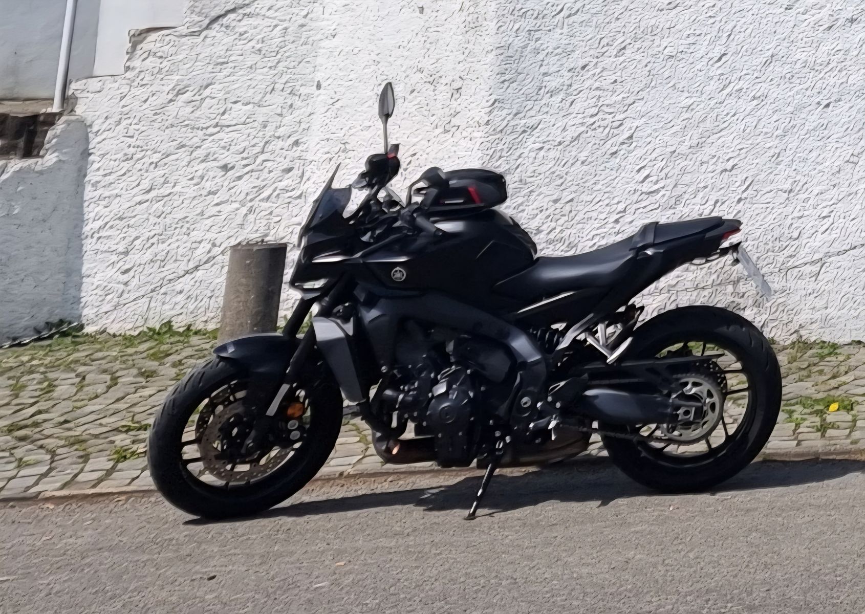

    Will nicht wissen wie sie jetzt da steht.
    Vorn hoch hinten tief.
    Normal macht man beides zusammen... erst dann ist sie Tiefergelegt.
    Dann ist eine Kürzung des Ständer unumgänglich.

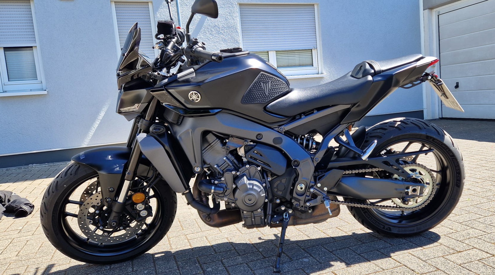

    Auch wenn du es nicht wissen willst ;)
    Aber so steht eine MT09 mit Serien Tieferlegung hinten, ohne die Gabel durch zu stecken

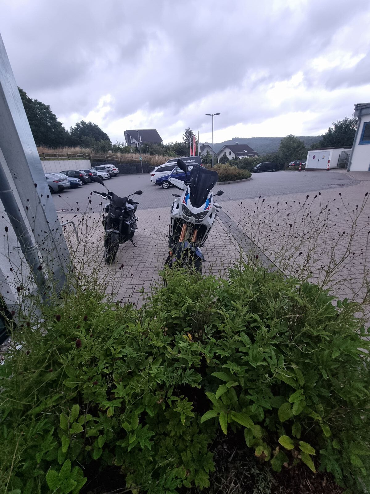

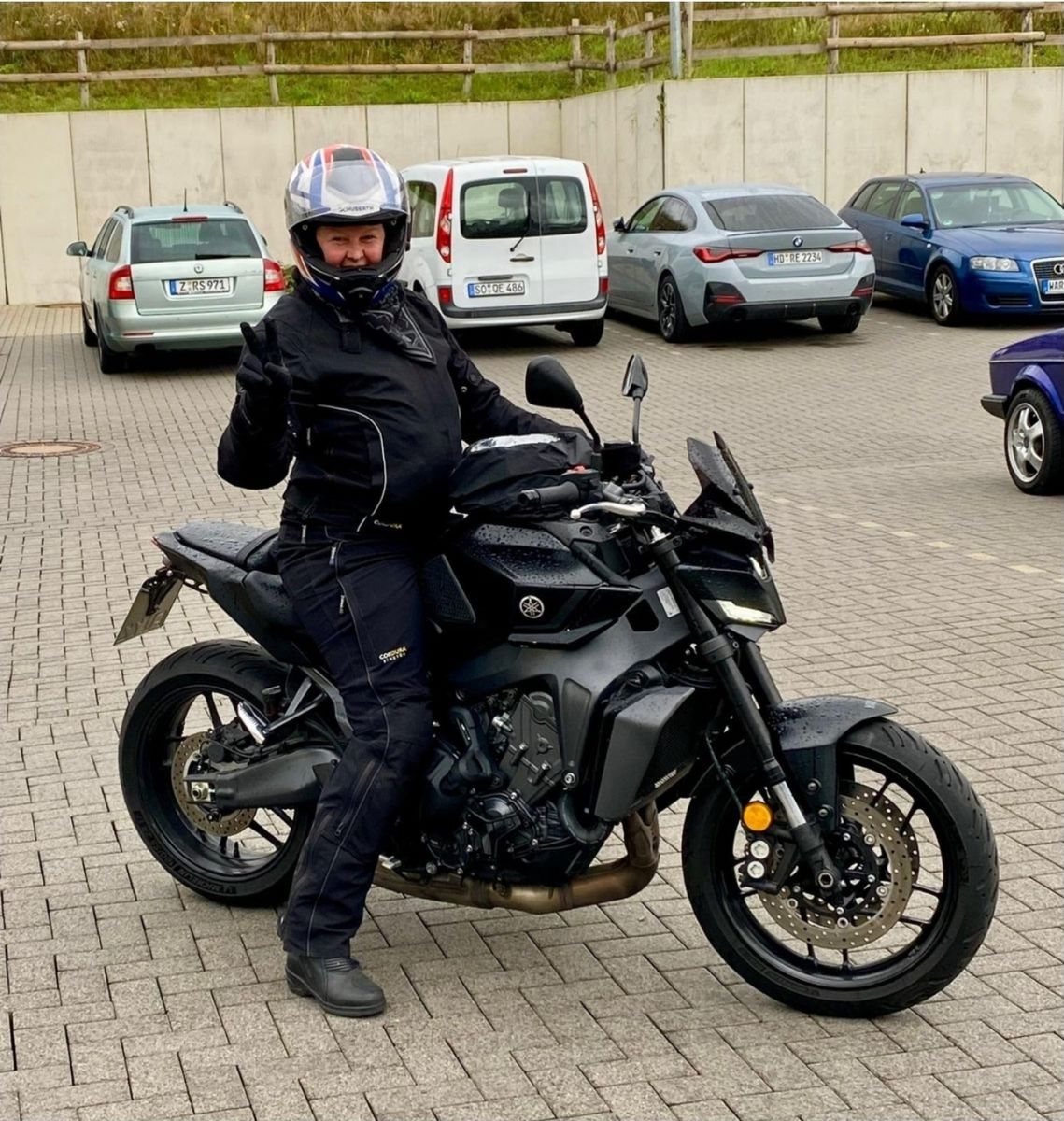

    Gegen die AfricaTwin wirkt die MT ja wie ein "Zwerg". Warum tiefergelegt? Die Frau tippelt ja noch nicht mal auf den Zehenspitzen, kommt gut mit den Füßen auf den Boden und hat die Haxn sogar noch a bissle angewinkelt? :/

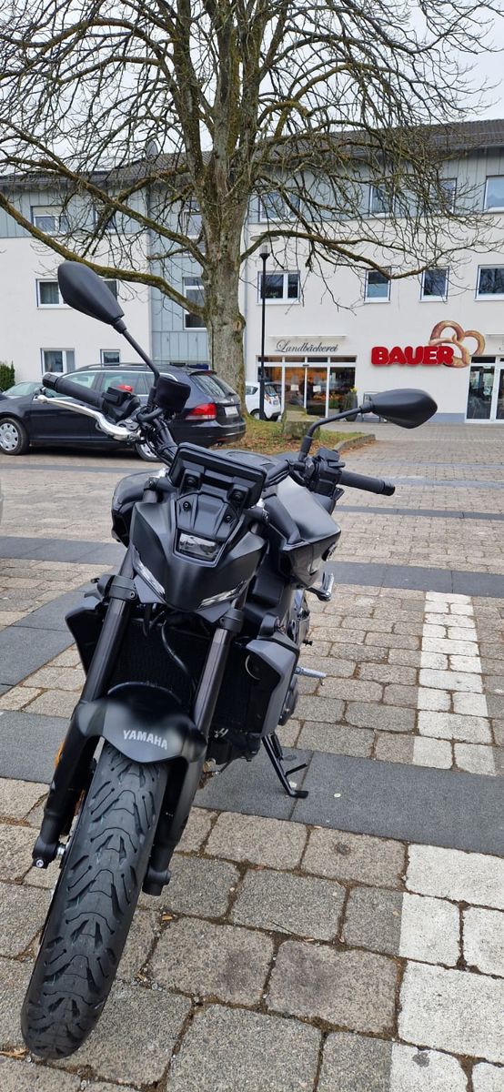

    Was die Bilder betrifft
    43117-img-20250312-wa0008-jpg
    Als ich mit dieser Bereifung unterwegs war, waren Schräglagen nur noch mit kurzen Slide-Unterbrechungen möglich, weil der Grip, kurz bevor es in wirkliche Schräglage geht, aufgrund des gigantischen Negativ-Profils an den Flanken, krass und heftig abreißt.
    Sollten also die Reifen keine Probleme bereiten, dann -tschuldige- ist die Fahrwerksgeometrie mutmaßlich eh wurscht.
    Edit:
    Was auf dem Bild schön zu erkennen ist, sind die blanken Stellen unterhalb der Gabelklemmung. Die zeigen an, wie weit die Gabel noch nach oben durchgesteckt werden kann.
